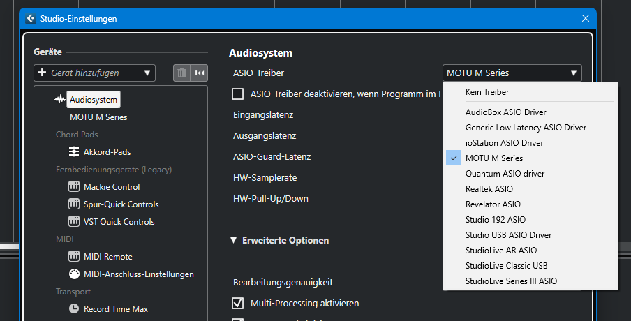

Du musst für cubase den asio Treiber verwenden. Das system nutzt den Windows WDM Treiber.

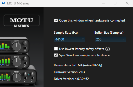

Setze übrigens mal im Motu* treiberdialog das Häkchen bei "Use loweste latency safety offsets".

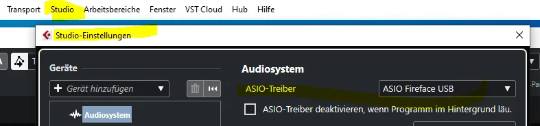

wo stelle ich das mit dem ASIO Treiber ein? :doh:
CUBASE:
Reaktionen: Supersol

Ich würde es gerne mit dem Treiber versuchen, ist das der AudioBox ASIO Treiber?

Ja - das ist sicher der Treiber der für das Motu vorgesehen ist.
Ich dachte wegen dem Post von Lessimore....

Setze übrigens mal im MOTU treiberdialog das Häkchen bei "Use loweste latency safety offsets".
