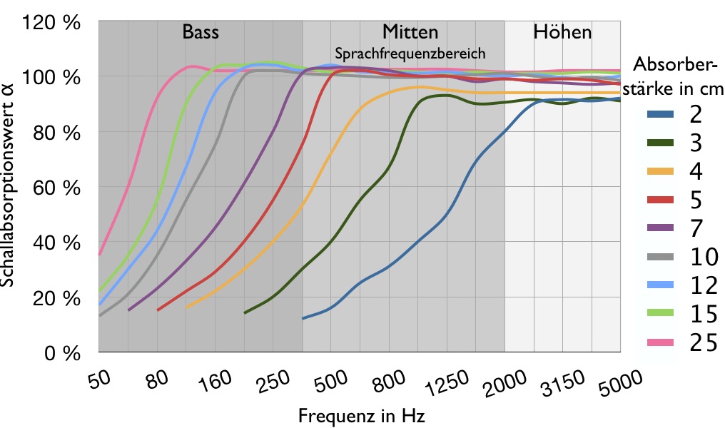

Aber das ein gängiger ER-Absorber ab 100Hz gleichförmig und zu 100% absorbiert nehm ich dir nicht ab... ;)
  • #108
du liest doch auch im akustik-forum mit, nicht?
hier für basotect (ich habe 15cm) - abgesehen davon gelten für den tieftonbereich (der noch deutlich über 100hz geht) andere gesetze als das einfallswinkel = einfallswinkel gesetz:
Im 360° FG (also die Mittelung des gesamten Schallpegels über die Freq) ist der Direktschall doch anteilig enthalten, wie stark hängt ua von der räumlichen Umgebung ab.
klar ists enthalten, aber eben bei sinnvoller akustik eben deutlich weniger. es gibt halt keinen grund den frequenzgang auf 360° zu optimieren. das wichtigste ist auf achse & danach kann man nochmal 10-30° nach links & rechts schauen & das mitbeobachten. das wird dann aber halt nur durch den treiber, den "angebotenen" frequenzbereich & die frontplatte bestimmt. nichts wo man beliebig freiheitsgrade hätte (weshalb man eben zunächst auf achse optimiert).

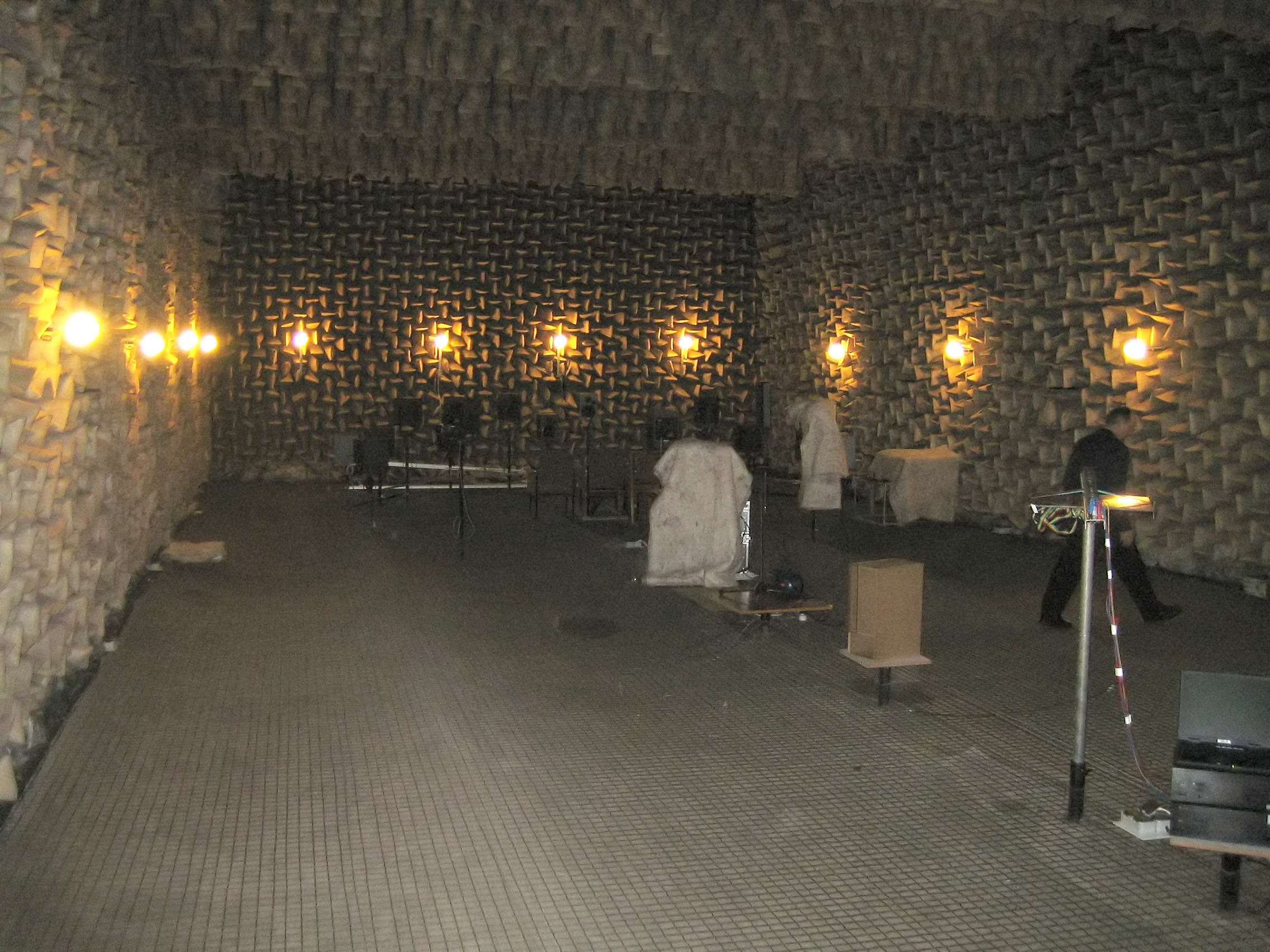

Nicht ganz, auf der Wiese hast Du auch einen Boden. Die Reflektionen über diesen und die dadurch erzeugte Laufzeitunterschiede zwischen Bodenreflektion und Hauptschall, nutzt das Gehör zur Entfernungsschätzung.
naja, erstmal scheint im schalltoten Raum der Boden normal sein, also zu reflektieren.
http://de.academic.ru/pictures/dewiki/115/schalltoter_raum_tu_dresden.jpg
Du haettest recht, wenn denn was zurueckkaeme an Schall, als Reflexion.
Tut's aber nicht, weder im schalltoten Raum, noch auf der Wiese.
Macht also keinen Unterschied.
Ich denke, dieser Boden (auf dem Foto) ist nicht normal.
Bei Hughes&Kettner haben sie im Messraum eine Metallgitterkonstruktion als Boden (so wie bei den Feuertreppen) und darunter sind genauso Dämmelemente wie an den Wänden.
Auf dem Foto sieht es auch nach einem Gitterboden aus.
Clemens
  • #117
ein echter messraum darf natuerlich auch keinen schallharten boden haben. abgesehen davon ist so ein raum oft auch nur eine theoretische annaeherung.
im garten hat man immer mit den bodenreflektionen zu tun und natuerlich den sehr starken umgebungsgeraeuschen.
eine moeglichkeit, die sehr oft angewendet wird, ist ein verkuerzen der impulsantwort. so kann man ja beliebig den raum bis hin zu kantenreflektionen quasi ausblenden aus dem messchrieb.
