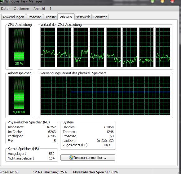

und aisoauslastung wohlgemerkt bei knapp 90% wenn die kerne da noch so viel luft haben warum wird dsas nicht genutzt? also rechenleistung steht doch noch x fach zur ferfügung.voll die verschwendung sich dann immer n neues system zu kaufe.als wenn ich mit dem SUV zum brötchen holen fahre
latenz bei 2000 irgendwas

Kann @TheTick nur zustimmen. Da ist die Performance-per-Core wohl nicht das Problem. Da Du mit Cubase arbeitest, kann ich nur bedingt weiterhelfen. Prinzipiell würde ich aber vermuten, dass man aus dem System noch was rausholen kann:
a) ASIO-Guard umschalten und testen
b) Hyperthreading testweise deaktivieren (ev. auch einmal mit/ohne ASIO-Guard)
c) Alle Energieeinstellungen prüfen und Sparmechanismen (bspw. auch für USB) in BIOS und Windows ausschalten.
d) Benutzt Du die im Prozessor eingebaute Grafikkarte? Ist auch nicht ideal, allein schon mal da sie das System-RAM benutzt. Die RAM-Größe mag da nicht mal das Problem sein (sieht man ja im Task-Manager), sondern dass derselbe Systembus für Audio- und Grafikdaten benutzt wird (grob gesprochen).
Grundsätzlich stehe ich allen Mechanismen skeptisch gegenüber, die laufend die Auslastung prüfen und dann irgendwas entsprechend einstellen oder Prozesse aufteilen/verschieben. Das kann bei der DAW-Verwendung eigentlich nur grundlegend Performance kosten oder das Systemverhalten unberechenbarer machen. Stell Dir mal vor, Dein Audio-Interface würde selbstständig öfters die Buffersize ändern.... ;-)
Nichtsdestotrotz sollte ein aktuelles Ryzen-System gerade auch abseits der reinen CPU-Performance dank der überarbeiteten Systemarchitektur hier Verbesserungen bringen (siehe auch meinen Punkt a). Aber erst mal schauen, was Du noch rausholen kannst. Denn Motherboard+CPU+RAM und eventuell sogar eine neue Grafikkarte gehen gefährlich Richtung 1000 Euro.
  • #44
a) also asio guard habe ich schon versucht. änder sich nix.
b) wo kann ich denn Hyperthreading deaktiviern? es gibt in Cubase n Schlater um Multi Processing zu de/aktivieren.Wenns das aus ist kanckt es.Wird also mehr verbraucht.
c) ist alles soweit aus bzw optimiert für audioperformance denk ich . stichwort "optimale Leistung für Hintergrunddienste Win 7. kannst du mir vielleicht noch paar tipps geben? habe win 7 64 bit.
d) ja benutzte tatsächlich die Grafikeinheit der CPU. Macht das so viel aus? wenn ja könnte ich mir natürlich schonmal ne neue Karte holen die ich wieso brauche fallsich mir nen ryzen kafe.kannst du einen empfhelen?brahce 2xMonitoranschluss.Nix zum Zocken oder so.was einfaches.

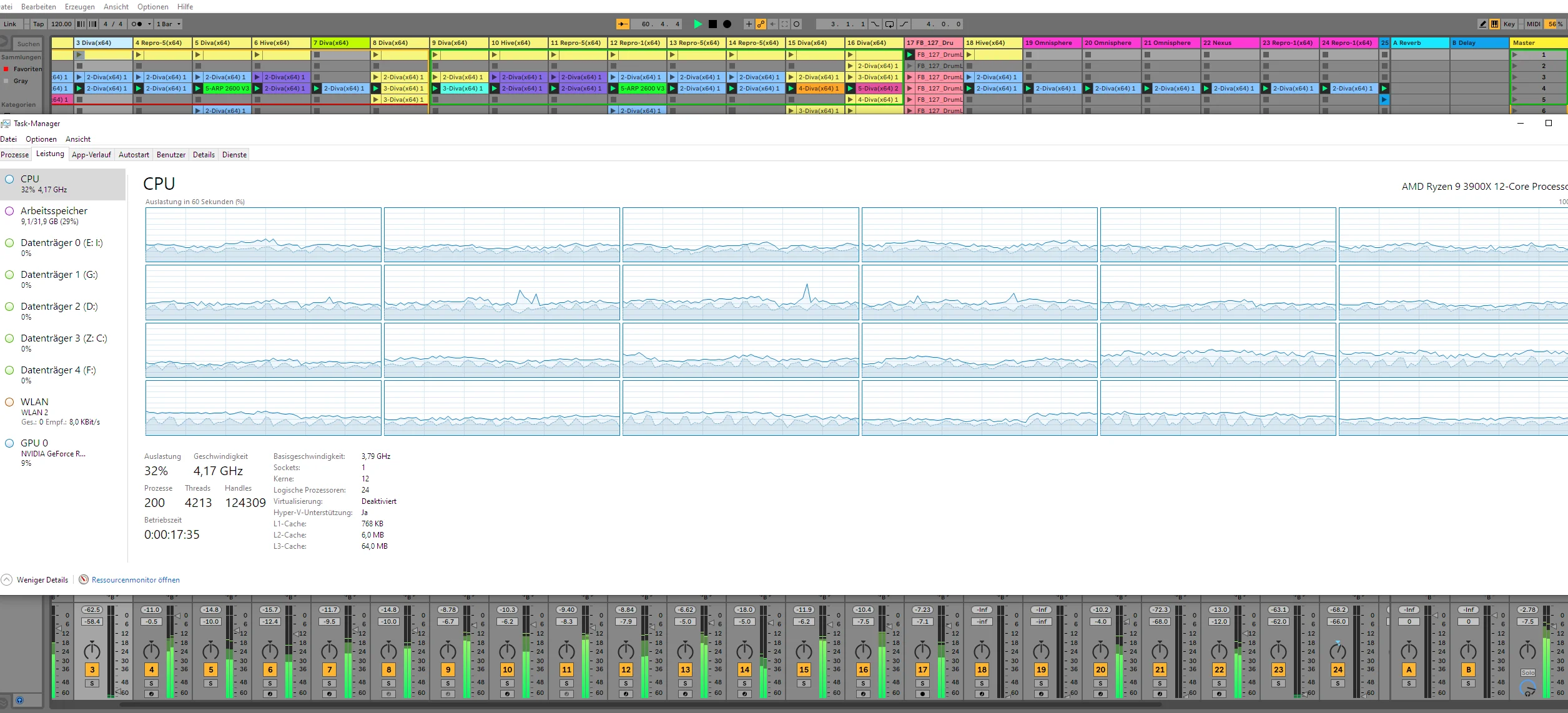

Ableton* zeigt 60 Proent CPU Auslatung und Windows 30 Prozent. Glaube der Ryzen hat auf jeden Fall noch seine Reserven

@sacer11 An Deiner Stelle würde ich testweise aber auch mal ausprobieren:
a) Hyperthreading deaktivieren
b) Im Screenshot sieht man, dass Basisgeschwindigkeit und Geschwindigkeit 0,4 Ghz auseinander liegen. Die CPU läuft anscheinend noch mit den Standardeinstellungen. Für den DAW-Betrieb ist es in aller Regel auch bei Ryzen 3000 weiterhin besser, alle Cores beständig mit derselben Geschwindigkeit laufen zu lassen. Zumindest bei niedrigen Latenzen sollte das spürbare Entlastung bringen. Aber es gilt natürlich: YMMV
