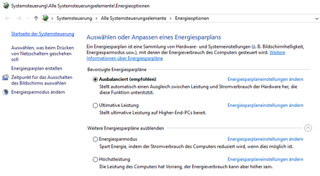

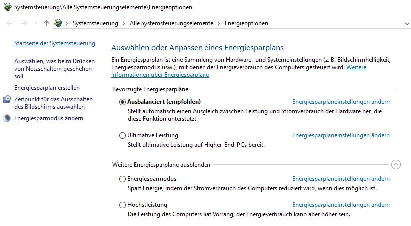

Ich verwende Windows 10, Cubase Artist 11, Motu* M2 Interface, die Buffer-Size ist 128.
Im Energiemodus steht bei mir normalerweise "Ausbalanciert", oder auch ein spezieller "Energiesparmodus".
Wenn ich Musik mache, schalte ich dort auf "Höchstleistung", oder "Ultimative Leistung" um. Dadurch habe ich keine "CPU-Spikes" o.ä. Das UEFI ist optimal konfiguriert und gut ist. Hast du dir dafür spezielle Mainboardsoftware installiert? Braucht man eigentlich nicht.
Hallo Bodo,
da war tatsächlich "Energiesparmodus" aktiviert. Da waren auch spezielle "Ryzen"-Modi zu finden und sogar ein Steinberg* Audio Modus.
Mit denen läuft es besser, allerdings muss ich dann natürlich die Leistungssteuerung der Mainboard-Software abschalten, sonst kommen die sich ins Gehege.
Trotzdem vielen Dank!
