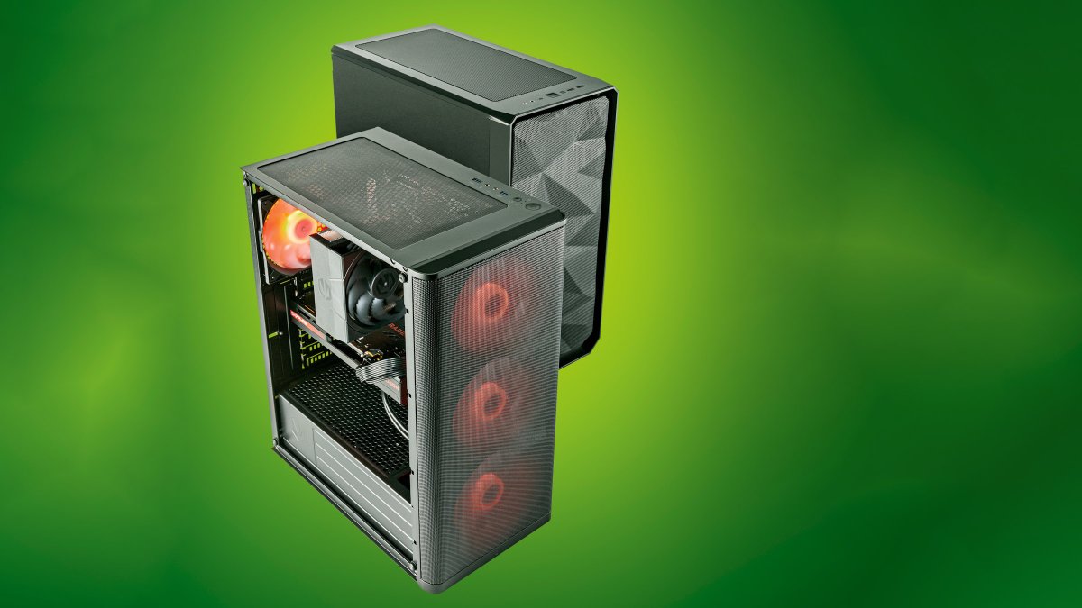

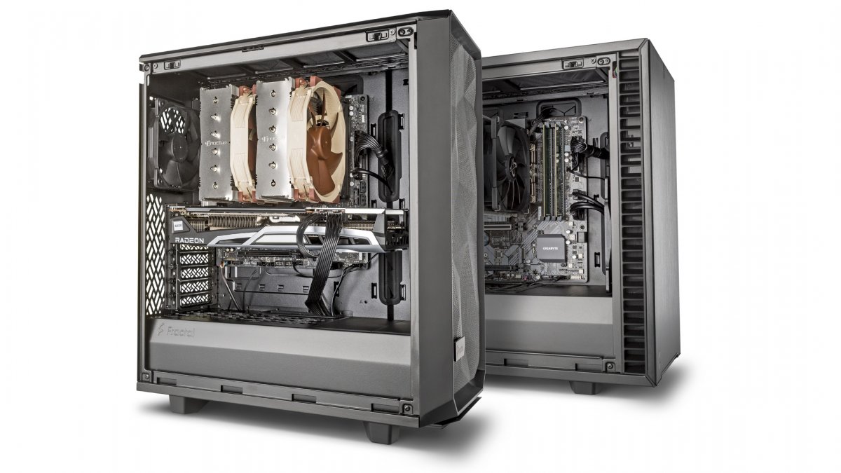

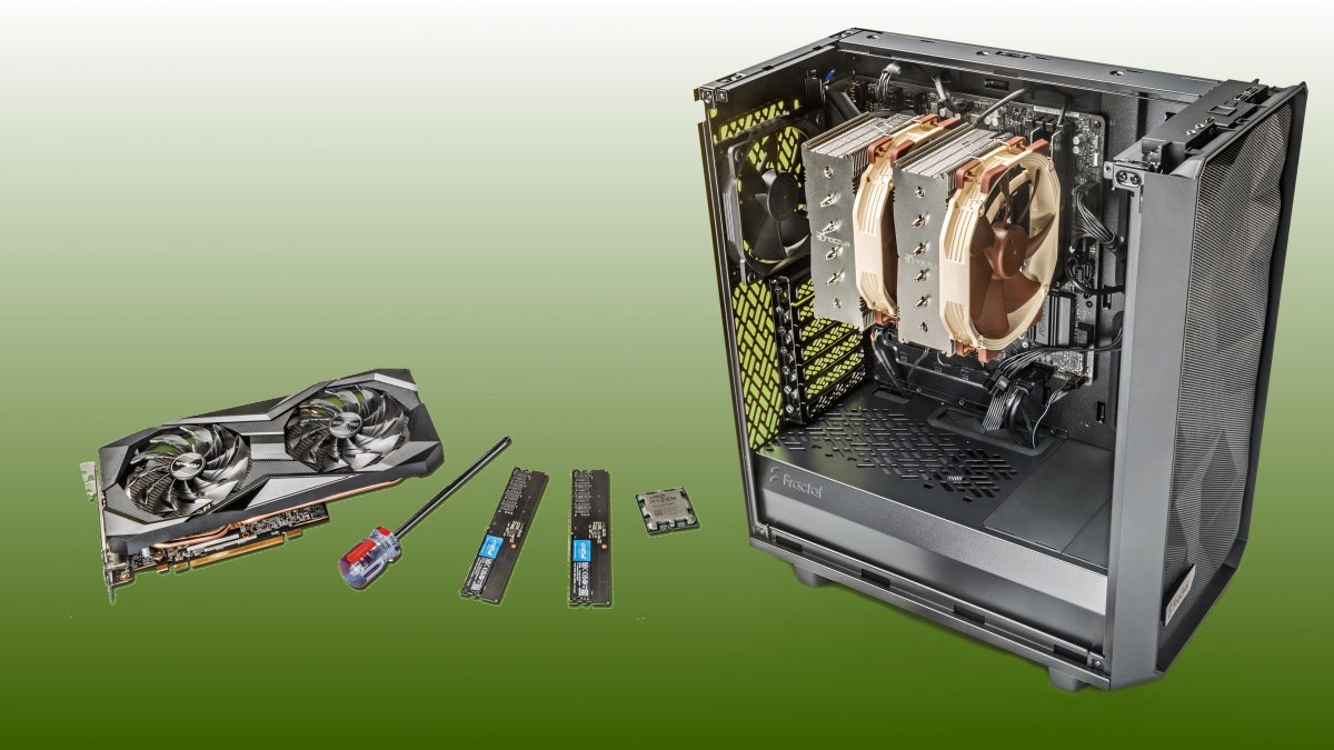

Ich halte mich auch seit Jahren gerne an die Bauvorschläge der c't (heise Verlag). Da werden die Komponenten immer durchgetestet und aufeinander abgestimmt das alles rund läuft, was dann zum Vorschlag führt.
Hier der aktuelle Bauvorschlag 2025 von der c't.
Und der von 2024.

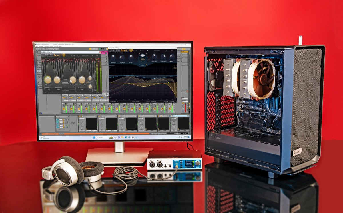

Auf Basis vom Bauvorschlag 2023 haben die später einen Musikrechner aufgebaut. Mit der hier schon empfohlenen 7800X3D CPU.
Wenn ich das richtig sehe, wird nur in dem Artikel (kostenpflichtig) gelistet, welche Komponenten anders als beim Bauvorschlag 2023 genutzt wurden.
Wäre die CPU damals nicht so teuer gewesen, hätte ich wohl die genommen, statt dem 7900 (ohne X). Der ist aber auch ok.
Leider ist der 7800X3D seit letztem Jahr wieder teurer geworden. Gab es mal für €350,- jetzt knapp 500,-.
Habe den Bauvorschlag 2023 von hier nachgebaut mit ein paar Anpassungen, wie dem 7900 und da z.B. das RAM nicht verfügbar war anderes. Aber auch da gab es von der c't einen Hinweis zu, was man alternativ nehmen kann.
