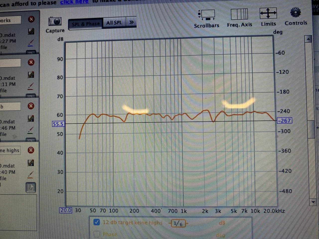

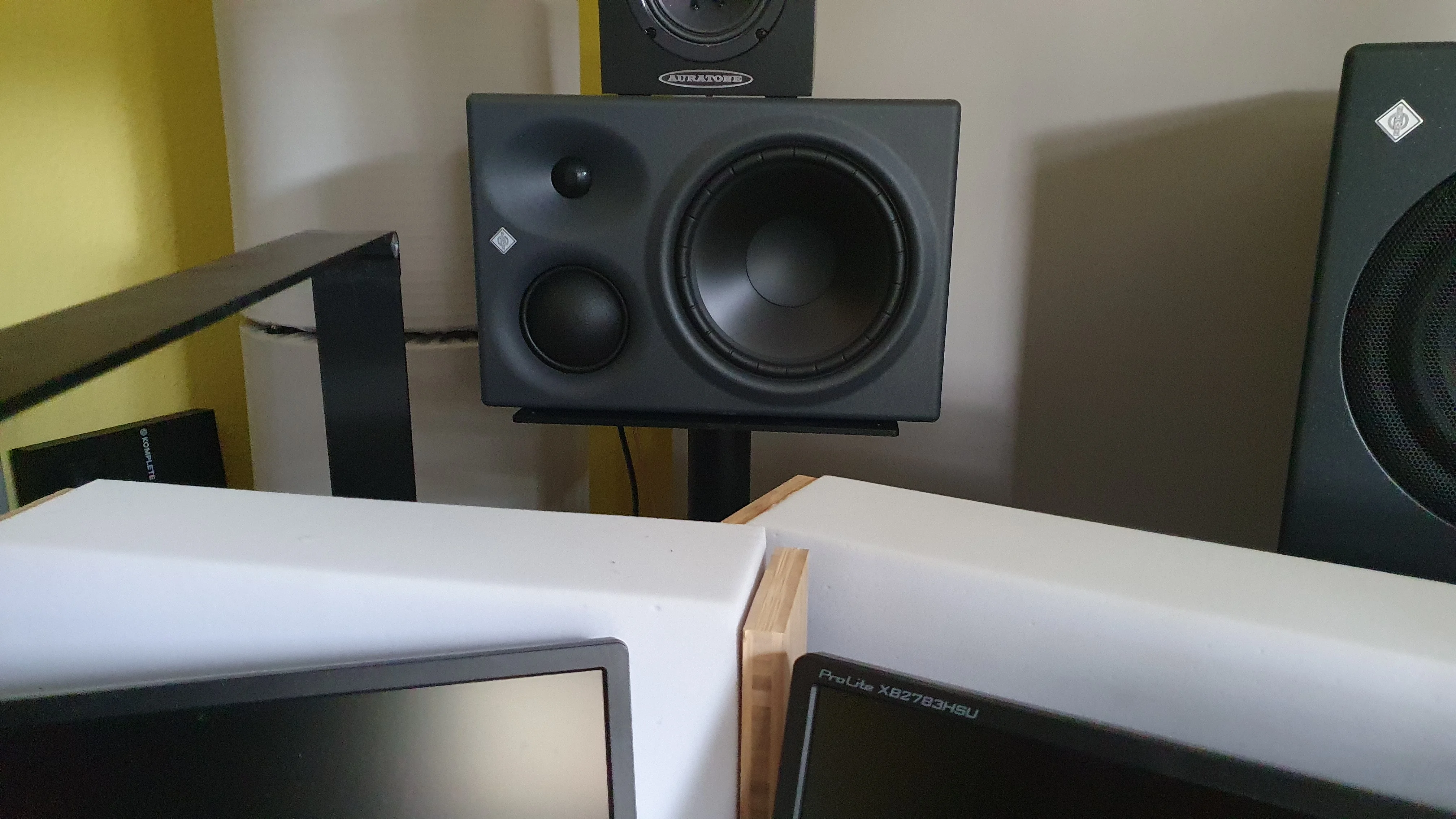

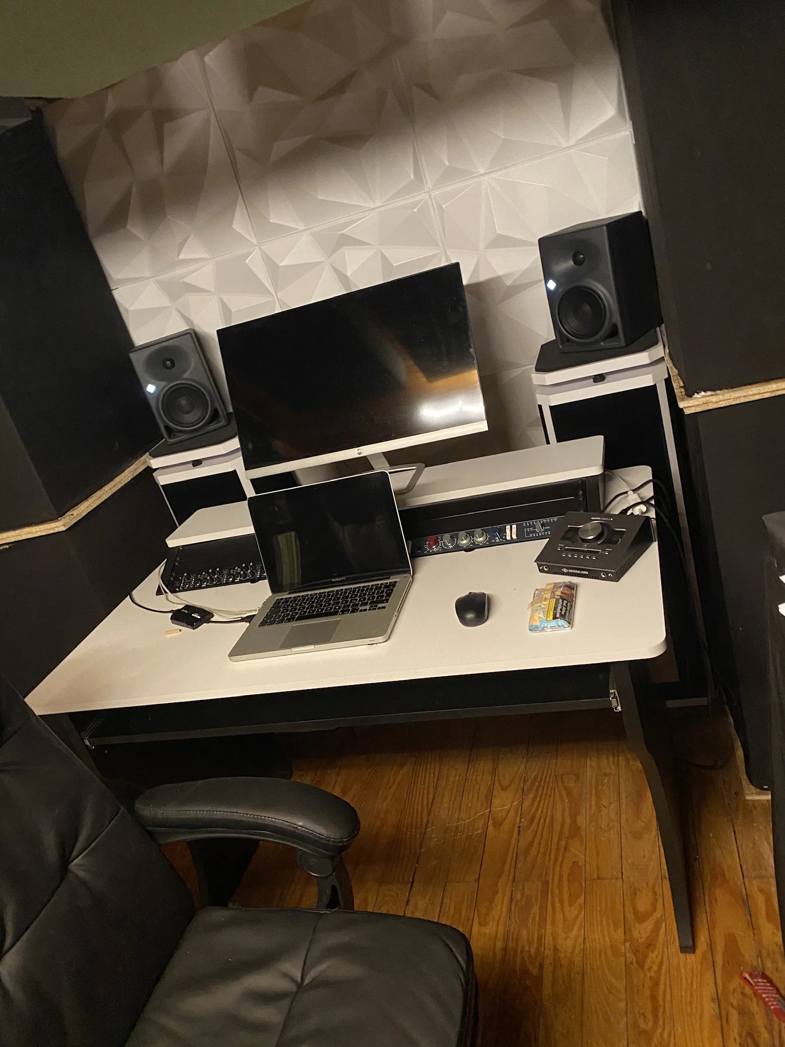

Ok, das Schein nicht das Problem zu sein. :D
Nur deine Tischplatte, die ist Mist. Das gibt natürlich anständige Reflektionen.
Ich habe da bei mir unterhalb der Hörachse 10cm Basotect gestellt. Damit war der Tisch raus!

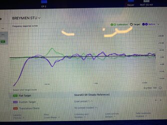

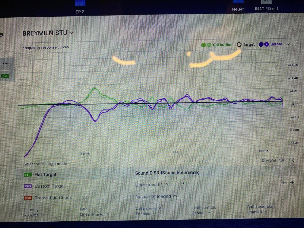

Bis auf die auslöschung weil noch eine basstrap an der Decke über den Boxen fehlt eigentlich ganz passabel für Hobby denk ich

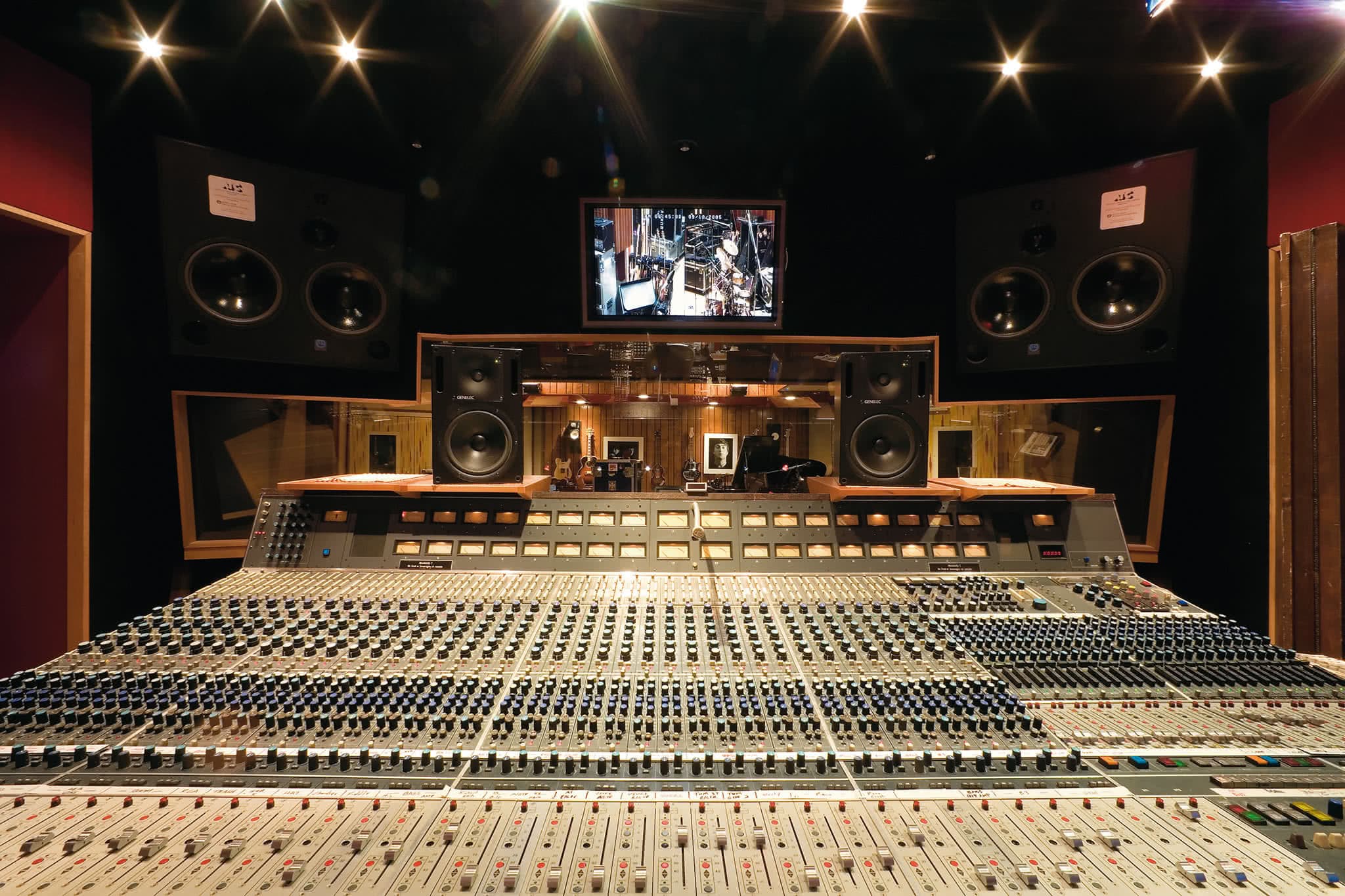

Naja, wenn man sich überlegt, dass z.B. Neumann bei den 120ern einen Mindestabstand zur Wand von 1.5m empfielt plus weitere 1.5 Abstand zur Hörposition, dann sitzt man ja schon 3m von der Wand Weg. Das sollte man dann mindestens nochmal hinter sich haben, eher 4m. Macht 7m. Breite: 5m², also 35m².
Noch besser wäre ca. 9x7m. Wenn Du jetzt sagt, ääh, wohl nen Lattenschuss - schau mal:
Ist klar, das ist eines der besten Studios der Welt, aber das hat einen Grund, nämlich Platz. Platz für die Entfaltung des Klanges und ordentlich Dämmung.
