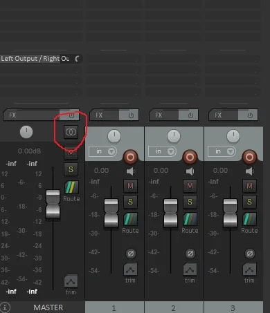

In Reaper ist auf der Masterspur ein Knopf im Mixer:
Wenn es in Deiner DAW keinen einfachen Kn opf gibt, vielleicht ein Plugin auf der Masterspur insertieren, was aus Stereo Mono macht oder eben ein Hardwaremonitorcontroller. Bei manchen Audiointerfaces ist sowas auch schaltbar, z.B. bei RME via ARC USB.
