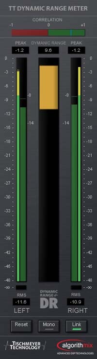

Oder Du packst dir den TT Dynamic Range Meter in den Masterausgang.
Reaktionen: juonmusic

Und wieso nimmste nicht den TT?
Der hat ne Mono-Taste und noch einiges mehr,was ab und an nützlich ist.

Vermutlich, weil es denn mittlerweile nicht mehr frei runterzuladen gibt
Wie echt nicht?
Ich habe den schon einige Zeit drauf und da war das Teil Freeware.
Es gibt noch den bx_solo von Brainworx. Da kann man auch auf Mono schalten und ist auch eigentlich Freeware.
Natürlich gibts noch ne Menge anderer Möglichkeiten. Ich hab zB mal von KVR nen simplen "Mono" Schalter geholt.
Wie echt nicht? :-o
Echt nicht 8)
[d]Dämliche[/d] merkwürdige Entscheidung, um die Interessen voranzutreiben meiner Meinung nach - egal, wie sehr die Sinnhaftigkeit des TT Meters als solches diskutiert wird / wurde.
