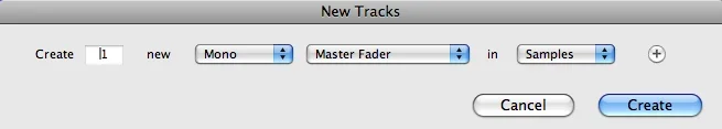

Ich habe Pro Tools M-powered und ein Project mix Interface, da hats irgendwie keinen Mono-Schalter drauf.
Und wenn ich im Pro tools den Masterkanal hinzufügen will ist der automatisch immer Stereo...
Geh, und was hindert dich daran ihn auf Mono zu stellen? :D :D
Bei mir ist er übrigens standardmässig immer auf Mono eingestellt. Genauso wie Audiospuren, Aux-Tracks, Instrumenten Spuren...

whoops, habs gesehen. Schande über mich^^
Danke, 26_DAEMONS Problem gelöst;-)
