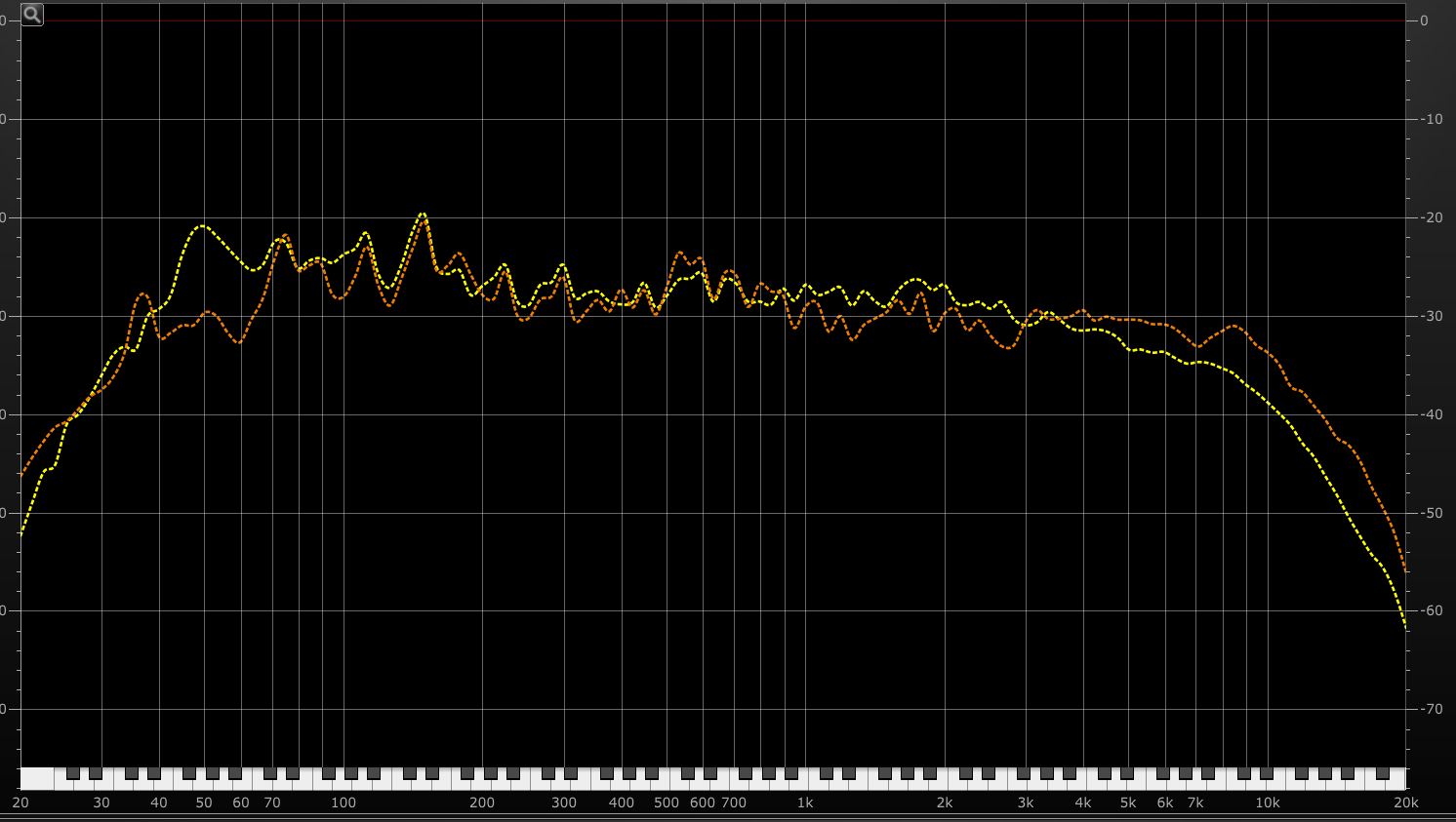

Kleiner Nachtrag, habe mal meinen Mix mit Muse "Psycho" verglichen. Mein Mix ist Orange:
Alter Falter! Nicht gecheated und EQ matching betrieben? :D
Ist ja krass ähnlich. Respekt!
Es sieht ähnlich aus, klingt aber leider nicht so ähnlich. Bei mir sind die Gitarren definitiv zu harsch.
Und das optisch bisschen mehr an Höhen in meinem Mix ist viel! Das sieht wenig aus, ist es aber nicht.
Die gestrichelte Linie ist ja beim Hofa Analyser die "Energie" Kurve und die misst das über lange Zeit,
also habe ich konstant zu viel Höhen und obere Mitten.
Aber ja, das sieht trotzdem verblüffend ähnlich aus :D
