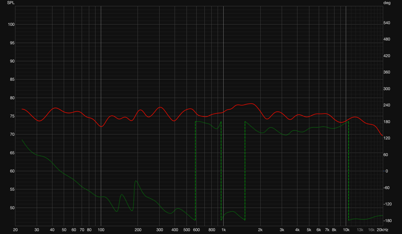

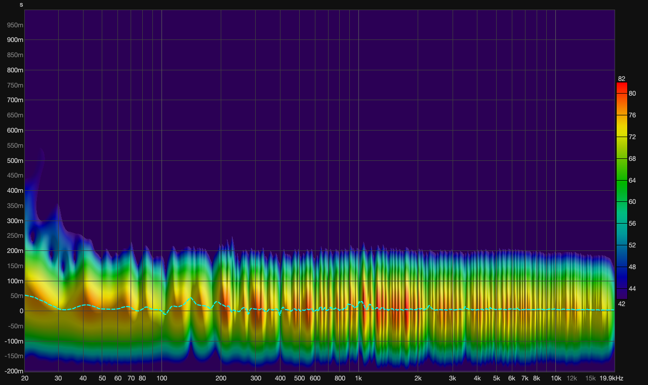

Laut Herstellerangaben (https://dynaudio.de/professional-audio/subwoofers/9s#produkt_spezifikationen) liegt die untere Grenzfrequenz bei 22Hz +/- 3dB.
Den Sub einfach so angeschlossen und innerhalb der "üblichen" Parameter gespielt hat mir den Dip nicht weg gemacht. Unterm Strich hab ich den Gain vom Sub soweit hochgedreht, dass der Dip soweit hochgezogen wird, wie geht, danach dann alles andere mittels Sonarworks Sound ID wieder runtergedreht (was bis zu 15dB waren!). Im Ergebnis sieht das dann wie folgt aus:
Man sieht zwar noch die kleine Delle, aber bei weitem nicht mehr so dramatisch, wie vorher.
