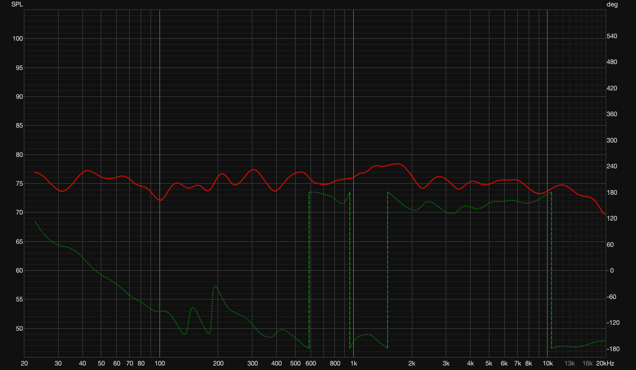

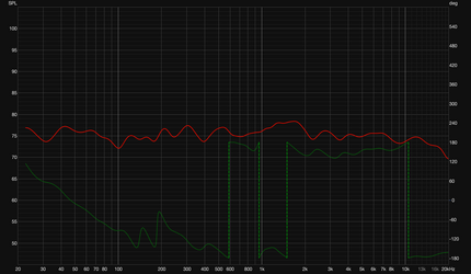

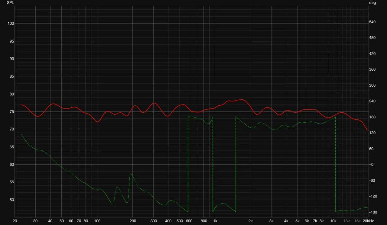

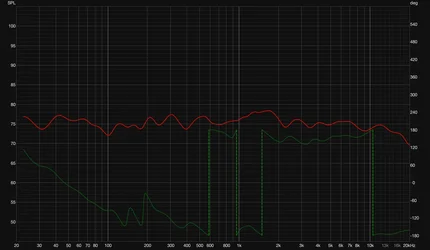

Ich hatte hier immer einen fiesen Dip bei 105Hz, nach so einigem probieren mit dem Sub (und Einsatz von SoundID) ist dieser Dip ebenfalls weg. Abgesehen davon entlaste ich meine Klasiks im Bassbereich, was denen wiederum im Mittenbereich gut tut.
Bis wohin spielt dein Subwoofer? Ich habe auch so einen Dip, etwas niedriger als 100Hz.
Laut Herstellerangaben (https://dynaudio.de/professional-audio/subwoofers/9s#produkt_spezifikationen) liegt die untere Grenzfrequenz bei 22Hz +/- 3dB.
Den Sub einfach so angeschlossen und innerhalb der "üblichen" Parameter gespielt hat mir den Dip nicht weg gemacht. Unterm Strich hab ich den Gain vom Sub soweit hochgedreht, dass der Dip soweit hochgezogen wird, wie geht, danach dann alles andere mittels Sonarworks Sound ID wieder runtergedreht (was bis zu 15dB waren!). Im Ergebnis sieht das dann wie folgt aus:
Man sieht zwar noch die kleine Delle, aber bei weitem nicht mehr so dramatisch, wie vorher.
