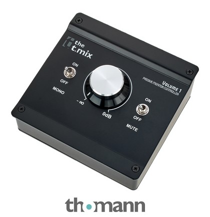

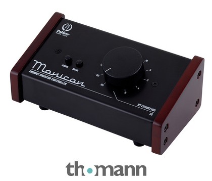

Der günsitge ist dieser hier:
Ich hatte mal diesen und fand ihn super!
Und trotzdem nochmals: Du benötigst einen Controller und zwei neue Kabel. Das ist nicht unbedingt teuer - aber es benötigt mehr Platz, sieht weniger schlank aus etc. Gerade Zuhause (bspw. auch bei mir) habe ich keinen Platz für mehrere solche Geräte, zudem soll es auch noch hübsch aussehen, daher wäre das für mich keine Lösung (Ich habe Zuhause ein Apollo Twin). Daher würde ich mir das wirklich nochmals überlegen. Deine Anforderung, zwei Inputs auf der Vorderseite, ist nachvollziehbar, ich denke, da wirst du aber ev. auch andere Interfaces finden, die diesem Kriterim entsprechen und ev. ein Upgrade wären. Das ist meine Meinung - feel free :)
