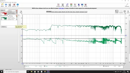

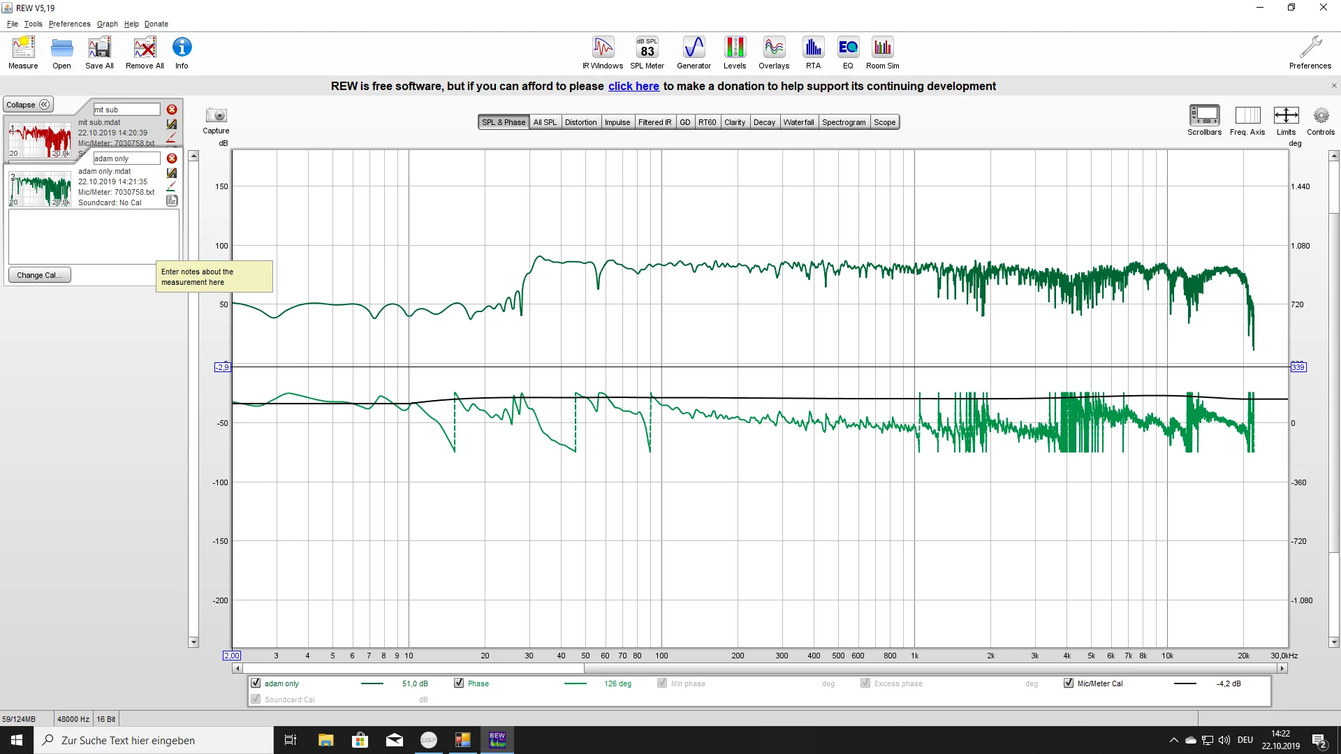

Am Bild könnt ihr den Frequenzgang bei meinem Hörplatz sehen. (Nicht von der Messung links beeinflussen lassen... da habe ich einen Subwoofer von einer Soundbar mit getestet. :D also einen Brüllwürfel ;) )

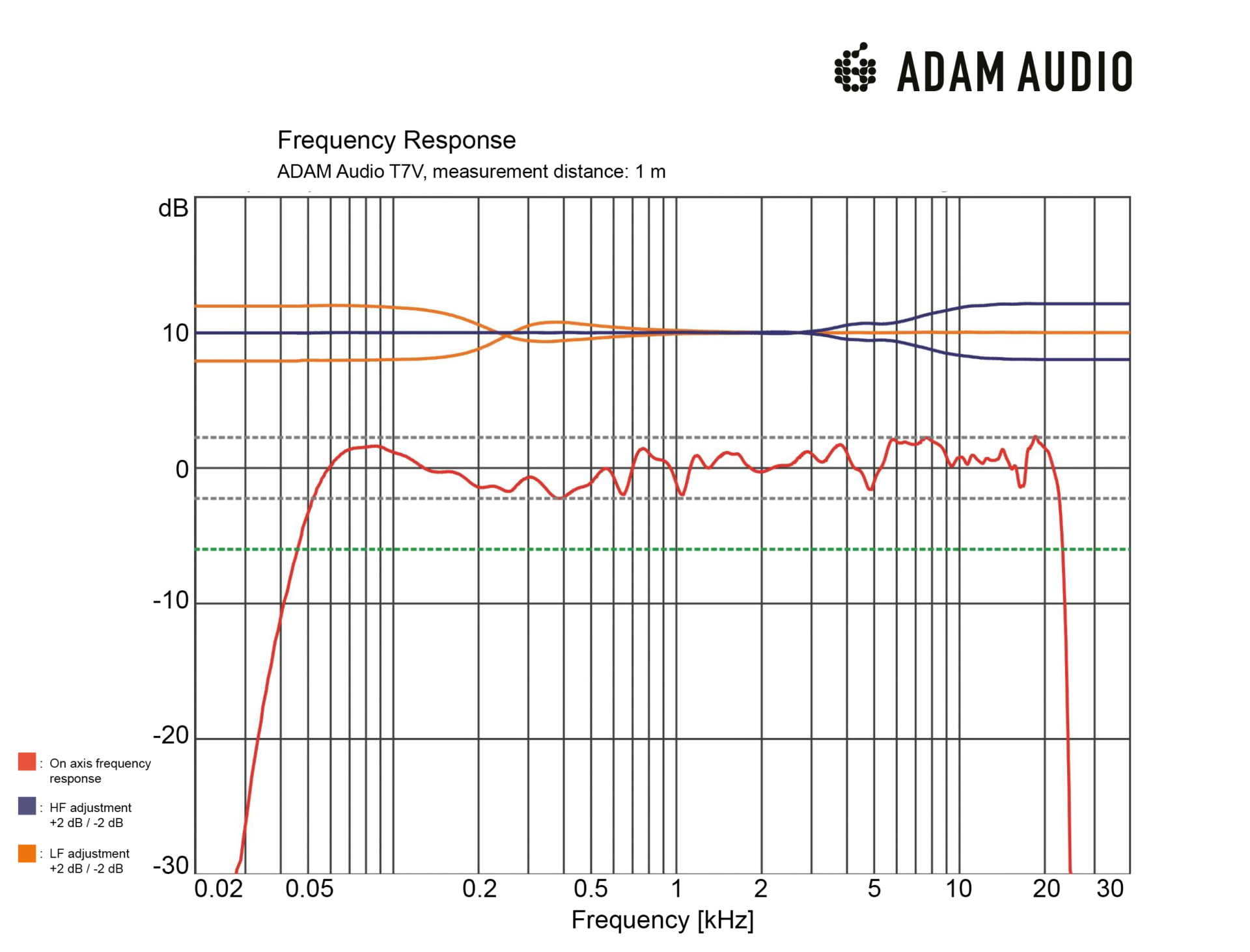

Ich komme bis knapp 30hz super mit der Adam runter. Was denkt ihr? Ist da überhaupt noch ein Subwoofer notwendig?
nein. Unter 30 Hz ist nicht mehr viel los, zumal hier eh schon die Grenze des Gehörs erreicht ist. Das kann man sich echt sparen meiner Meinung nach. Davon abgesehen ist bei den Adams bei 30 Hz ohnehin nicht viel zu hören. Alles andere wäre auch ein physikalisches Wunder. Hiermal die Frequenzmessung des Herstellers:
Bei 30 Hz bist Du da schon bei - 10 db, also ist da nicht mehr viel zu hören. Das ist aber auch meines Erachtens nicht wirklich schlimm. Man kann gut mischen, auch wenn man unter 50/60 Hz keine lineare Audiokontrolle hat und den Bassbereich "abschätzt". Das setzt natürlich ein bisschen Erfahrung auch in Bezug auf die eigene Abhörsituation voraus.
Du hast aber schon gesehen, dass die Skala in Deiner Messung in 50 db Schritten verläuft?! 10 db weniger ist ne Halbierung der empfundenen Lautstärke...

Sprich die Messung ist quasi für den Hugo? Das ist einfach die Messung nachdem Dirac Live drüber gebügelt hat.
