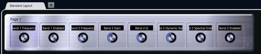

Ich habe gerade anhand des Videos versucht, den Fabfilter Pro Q4 per Midi Remote zu bedienen.
Es verhält sich allerdings komisch. Ich habe die ersten 8 Paramter im Remote Control Editor mal so eingestellt:
Danach habe ich wie in dem Video erklärt, meinen Fadern die Parameter 1-8 zugewiesen. Wenn ich den Fader, dem Parameter 1 zugewiesen ist, bewege, verhält er sich auch wie er soll, also verstellt die Frequenz von Band 1 im EQ.
Wenn ich allerdings den 2. Fader (mit Parameter 2 verknüft) bewege, verstellt er den Gain Scale. Ich wäre anhand dieser Übersicht aber davon ausgegangen, dass man mit Parameter 2 den zweiten Regler von Links bedient. Es müsste also Band 1 aktiviert/gebypassed werden?!
Die darauffolgenden Regler bewirken auch nicht das, was ich erwartet habe. Gefühlt haben sie alle irgendeine "zufällige" Funktion.
