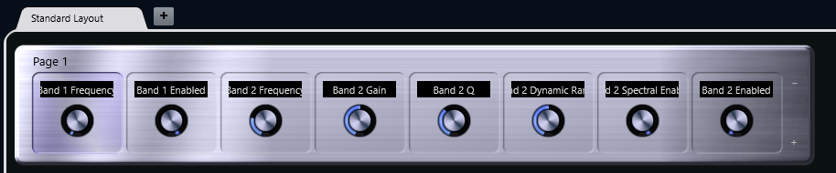

Ich habe gerade anhand des Videos versucht, den Fabfilter Pro Q4 per Midi Remote zu bedienen.
Es verhält sich allerdings komisch. Ich habe die ersten 8 Paramter im Remote Control Editor mal so eingestellt:
Danach habe ich wie in dem Video erklärt, meinen Fadern die Parameter 1-8 zugewiesen. Wenn ich den Fader, dem Parameter 1 zugewiesen ist, bewege, verhält er sich auch wie er soll, also verstellt die Frequenz von Band 1 im EQ.
Wenn ich allerdings den 2. Fader (mit Parameter 2 verknüft) bewege, verstellt er den Gain Scale. Ich wäre anhand dieser Übersicht aber davon ausgegangen, dass man mit Parameter 2 den zweiten Regler von Links bedient. Es müsste also Band 1 aktiviert/gebypassed werden?!
Die darauffolgenden Regler bewirken auch nicht das, was ich erwartet habe. Gefühlt haben sie alle irgendeine "zufällige" Funktion.
Ok, das Problem scheint gelöst. Man muss wohl eine neue Instanz des Pro Q4 öffnen, dann klappt es. So war es jetzt zumindest bei mir.
Dennoch habe ich einige Plugins, bei denen ich gar nichts zuweisen, bzw. die Zuweisung nicht ändern kann (z.B. Plugin Alliance).

Bei mir geht das. Man muss nach dem Zuweisen aber speichern und das Plugin einmal neu in einen Insert laden. Erst dann reagieren die Regler bei mir auch so, wie eingestellt.
Nur bei einigen Plugin Alliance PLugins und bei Izotope* funktioniert es bei mir überhaupt nicht. Da kann ich im Remote Control Editor nichts anpassen.
