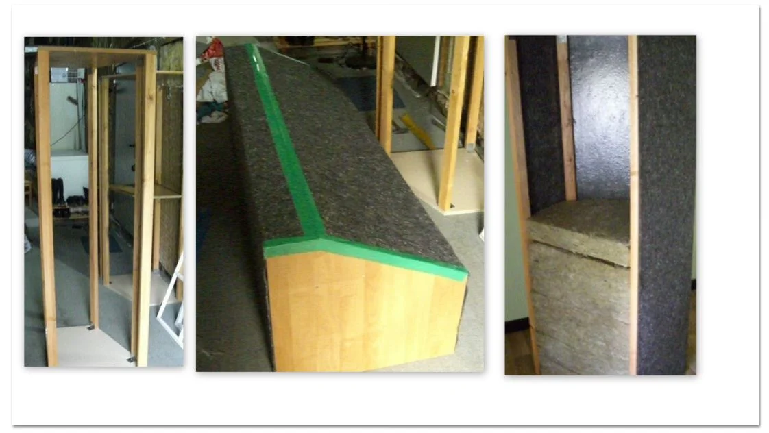

So,hab gestern mal weiter gebastelt.
Leider habe ich keine Steinwolle mehr.
Ist zwar bestellt aber kommt wohl nächste Woche erst.
Hier nochmal nen Foto.
Bitte nicht zu genau hinschauen.In meiner kleinen Werkstatt regiert das Chaos. :)

  • #43
hi
hast du ein komplettes teil gebaut 2m hoch oder 2teilig je 1m?
wenn 1. dann nicht die platte in der mitte vergessen.
lg
Reaktionen: clemenserwe und Realist
  • #44
Hi,Du,
das ist ein komplettes Teil.
Aber nicht 2m sondern nur ca. 1,80,da ja der Deckenabsorber noch in den Eckabsorber hineinragt.
Falls die 20cm noch wichtig sind,wollte ich die kleine Lücke später noch befüllen,wenn alles steht.
Wäre auch dann noch problemlos möglich und ist auch einfacher.
Ich habe jetzt auch gleich noch Sonorock für die Seitenabsorber mitbestellt und wenn ich mich nicht verrechnet habe bleiben da noch ca. 3 Platten über.
Die würden für die Lücke auf alle Fälle reichen.Reste sind auch noch da,aber bis jetzt weniger als zuerst gedacht.
Ausserdem wollte ich mir da noch die Option offen lassen,weil ich ja noch nicht genau weiß,ob an die Eckabsorber noch Laminat dran kommt.Zumindest im oberen Bereich auch zu den Seitenabsorbern hin,würde eine Kante aus Laminat optisch schon was hermachen.
Keine Ahnung ob und wie das realisierbar ist,dass die Absorber trotzdem noch mobil bleiben,da hab ich mir noch keine Gedanken drüber gemacht.Aber Ich hab doch noch soviel Laminat über. :)
Ich hoffe das ist ok.
Der Zwischenboden ist drin.Den hatte ich beim vorderen Eckabsorber nur nocht nicht eingebaut.
auf dem 1. Bild sieht man den Boden an dem hinteren Absorber,aber Danke nochmal für das drauf Aufmerksammachen.
  • #45
das is schlecht.
raumhoch ist wichtig.
hättest du mal besser den deckenabsorber wie ich dir sagte zum schluss angehangen.
Reaktionen: Realist

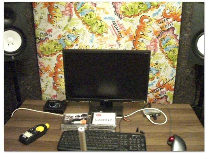

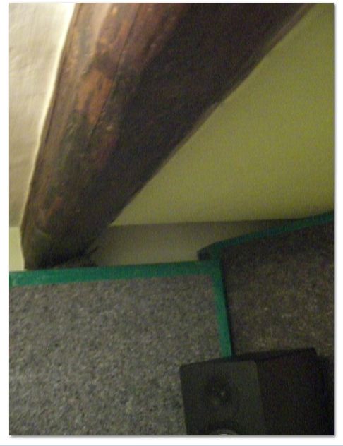

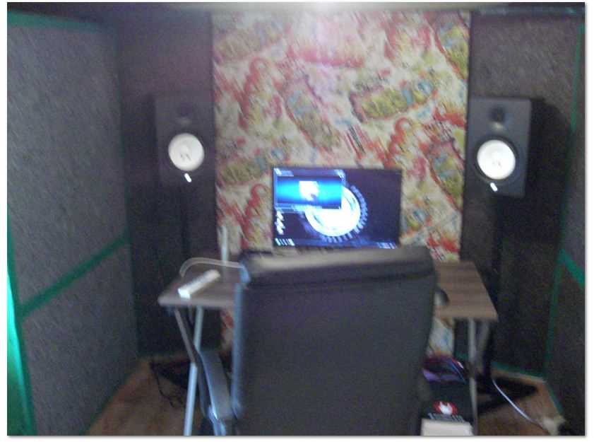

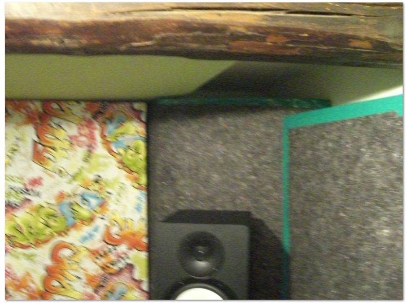

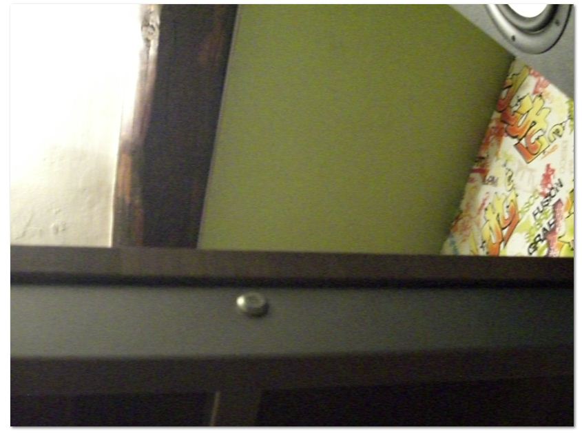

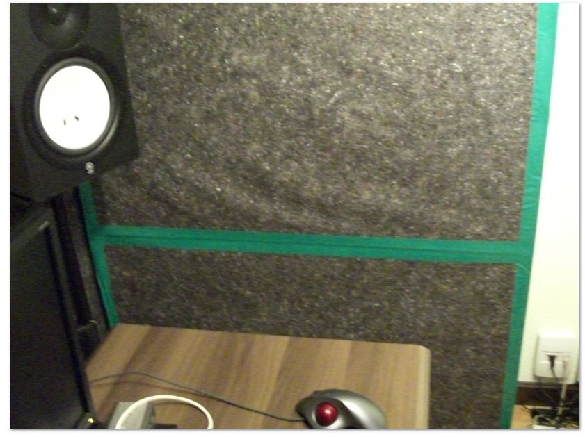

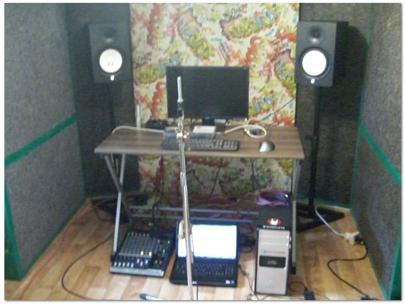

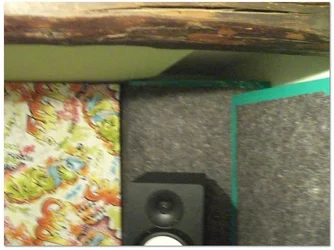

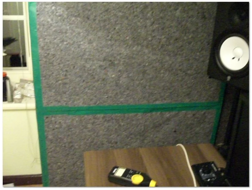

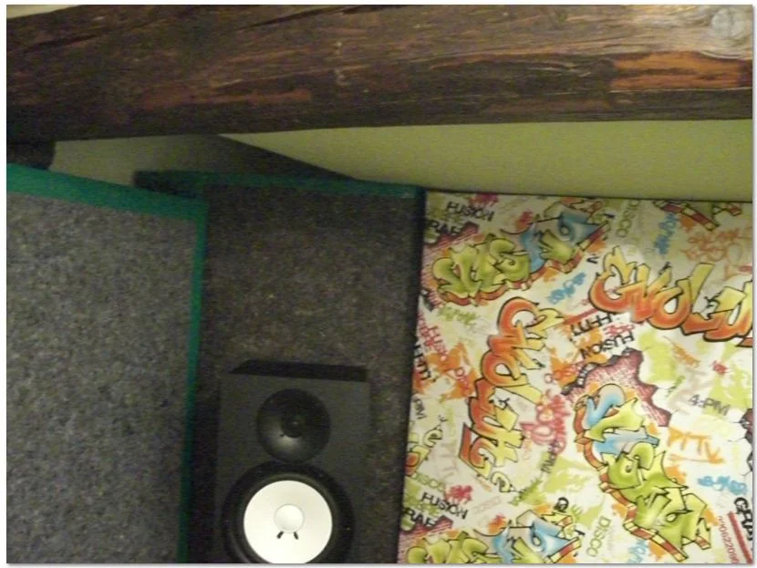

Ich hab nochmal schnell ein paar Schnappschüsse gemacht.Ich hoffe Du kannst damit was anfangen.Die Perspektive scheint etwas verzerrt.Z.B. das Mikro scheint nicht mittig zu stehen usw,aber es ist alles symetrisch.Liegt also an meinen Fotografierkünsten.

  • #52
hmpf...
der deckenbsorber ist völlig falsch platziert.
deswegen hab ich so oft gesagt dass der erst am schluss dran kommt.
der hat quasie keine wirkung wo er jetzt hängt.
das und die tischreflexion ruinieren dir den hochtonbereich.
wenns nach mir gehen würde dann verkauf die platten und bau ne ordentliche maßanfertigung komplett aus 10cm dicken termarock 50 die genau über den balken geht.
stehen tut man in dem bereich ja nicht. also egal ob der absorber 10cm unter dem balken hängt.
damit kaschierst du auch gleichzeitig die unschönen stufen oben bei den verschieden hohen elementen.
@ bert
mach ihn mal mit deinem schrägen tischdesign vertraut ;)
lg

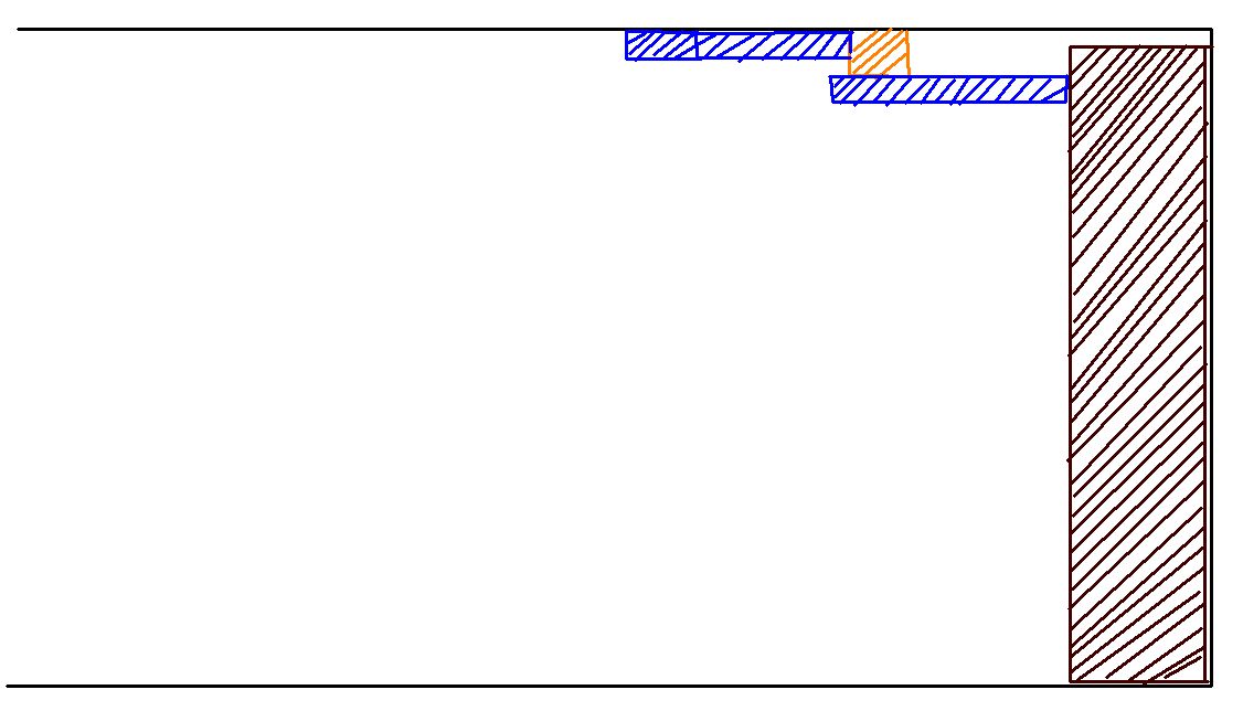

  • #56

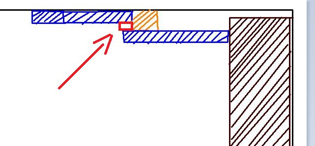

Aber soll ich jetzt den GANZEN Abhörbereich unter der Decke 10cm dicht machen?
so wie in der skizze eingezeichnet ja.
uss ich den Balken auch mit dichtmachen?Der steht ja weiter vor.
auf jeden fall.
lässt du ihn ungedämmt dann bye bye hochtonbereich.
Falls ich jetzt wirklich Termarock nehme,müsste ich ja abnehmbare Module bauen,damit ich noch an die anderen Elemente komme.Wegen der einen Steckdose und falls sich mal ne Maus dahinter verkriecht.Kann in unserem Fachwerkhaus schonmal vorkommen.Das stinkt übel. Lächeln
...und ja ich weiss,ich seh schon wieder zuviel Probleme wo keine sind. Lächeln
dann machs für mäuse unzugänglich.
bau dir einen rahmen aus kantholz der genau da zwischen passt.
bespann den mit stoff und leg das termarock oder basotect da reich.
basotect wär leichter und müsstest du nicht zusätzlich einpacken in folie.
das ganze dann mit haken und ein paar cm kette abhängen.
tuh dir den gefallen und bau es wie auf meiner skizze.

  • #60
Moin Bender,
müsste ich den Bereich (Anhang Skizze) auch noch verkleiden?
