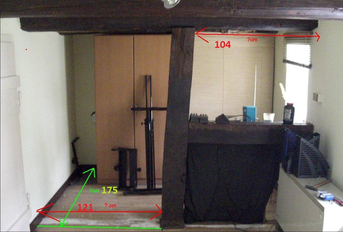

Ich habe mal ein paar Fotos von meinen Räumlichkeiten gemacht.Vielleicht kann man daran schonmal die Problematik besser erkennen.Leider hat meine Kamera rumgezickt.Is wohl nicht mein Tag. :)
Vielen Dank schonmal,lieber Bender.
Musste die Bilder jetzt nach Dropbox hochladen,da es hier nicht geklappt hat.Dat gibbet doch nicht. :)

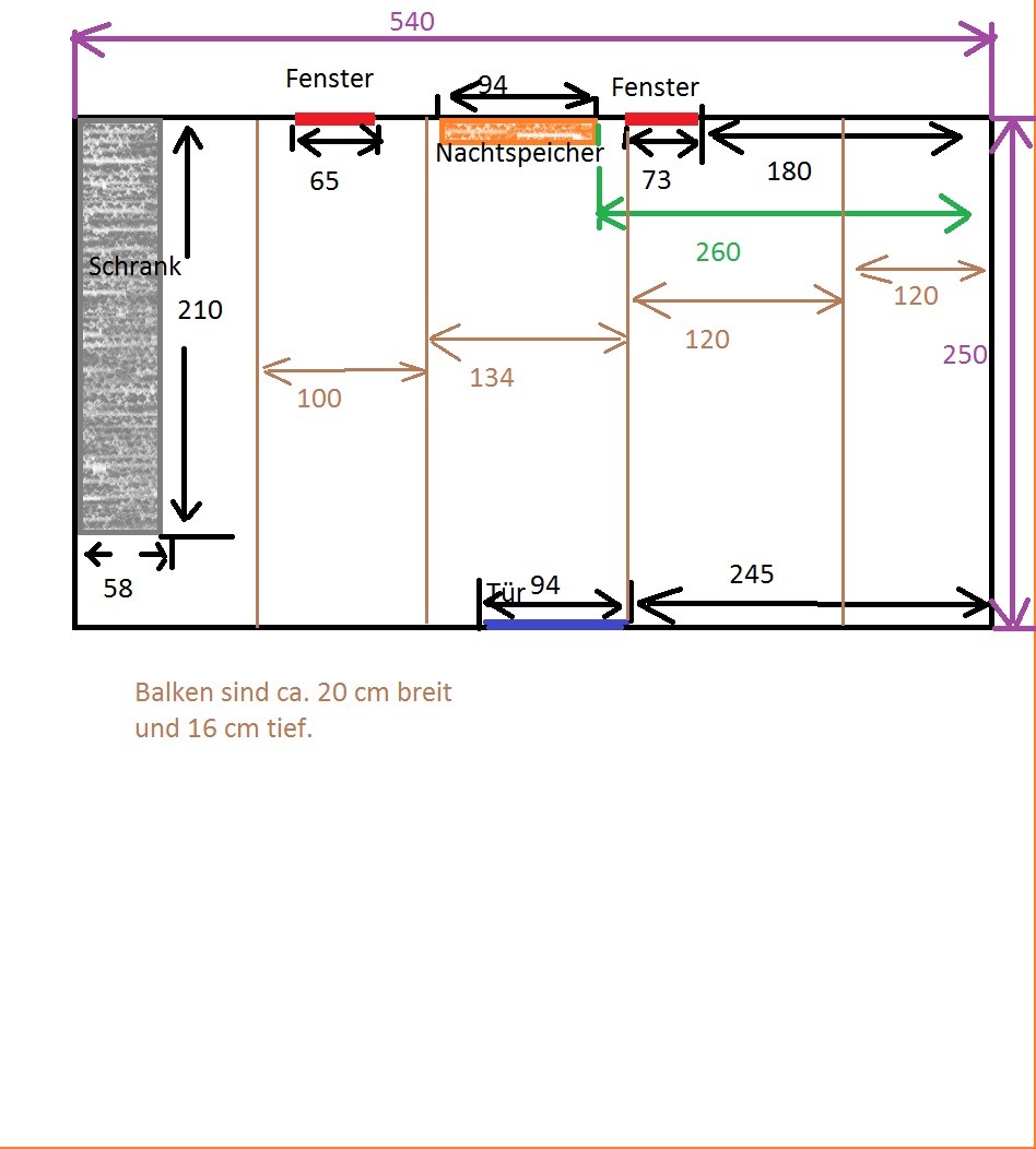

Ok,hab mal was in Paint gezeichnet.
Ist zwar kein Meisterwerk,aber ich hoffe es reicht. :)

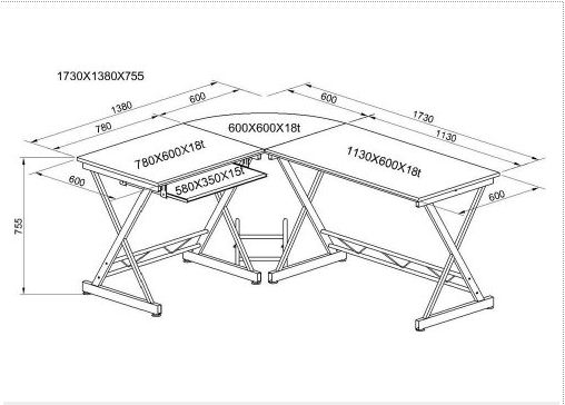

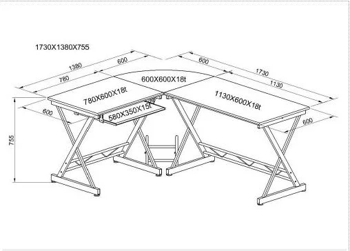

Dann noch die Maße von dem Schreibtisch,den ich bestellt habe.War nicht einfach etwas in der Grösse zu finden.Mein früherer war auch um einiges grösser,aber dann wäre alles gleich wieder voll gestellt. :)

hi,
diese maße würden mich noch interessieren
ich geh davon aus der große schrank hinten muss im raum bleiben?
hast du sonst vom "chef" freie hand in diesem raum?
handwerklich erfahrungen?

Hier nochmal die benötigten Maße.

aber dein schreibtisch ist akustisch leider nicht günstig da er zu groß und vor allem zu unsymmetrisch wäre.
ich hätte einen schreibtisch gewählt der gerade groß genug für bildschirm und tastatur/maus ist.
für alles andere hätte ich mir was rollbaes gebaut was dann jeweils rechts und links schräg hinter mir steht im "akustischen windschatten"
wichtig is halt nicht zu hoch also unter ohrhöhe alles.

Bender,vielen,vielen Dank für deine Mühe.Ick könnt dir knutschen.
also das mit dem PVC ist ok.
teppich wäre schlecht gewesen.
Puh,ok,wir haben den gerade verlegt.
Das Problem war,dass ich eigentlich auch einen kleineren haben wollte.Aber das war leider schon der kleinste den ich gefunden habe.Ich habe aber die Option das Eckteil weg zulassen,so das ich da noch etwas flexibel bin und praktisch nur 2 Tische habe.Ich brauch den einen Tisch auf jeden Fall für meine Korg Workstation.Wo ich mein Mischpult hinbaue,weiss ich auch noch nicht so genau.Kommt Zeit,kommt Rat. :)
daher leg ich dir ans herz einmal ordentlich zeit investieren und richtig machen und für lange lange zeit richtig glücklich damit werden.
Alles klar,Du hast absolut recht,das mach ich.
und du kannst ein einigermaßen akzeptables stereodreieck realisieren mit 1,20m
Super,das wäre genau die Position die ich angestrebt hatte.
Mit den Seitenabsorbern auf Ohrhöhe ist auch kein Problem.
Dein Konzept ist spitze und werde ich so umsetzen.Ich muss mir das nur nochmal in Ruhe durchlesen und mir nen Schlachtplan machen.
