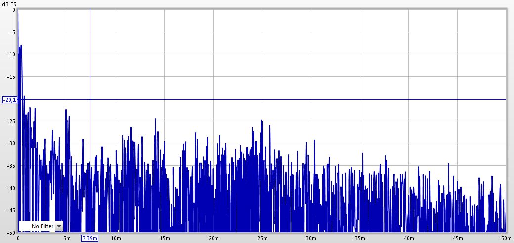

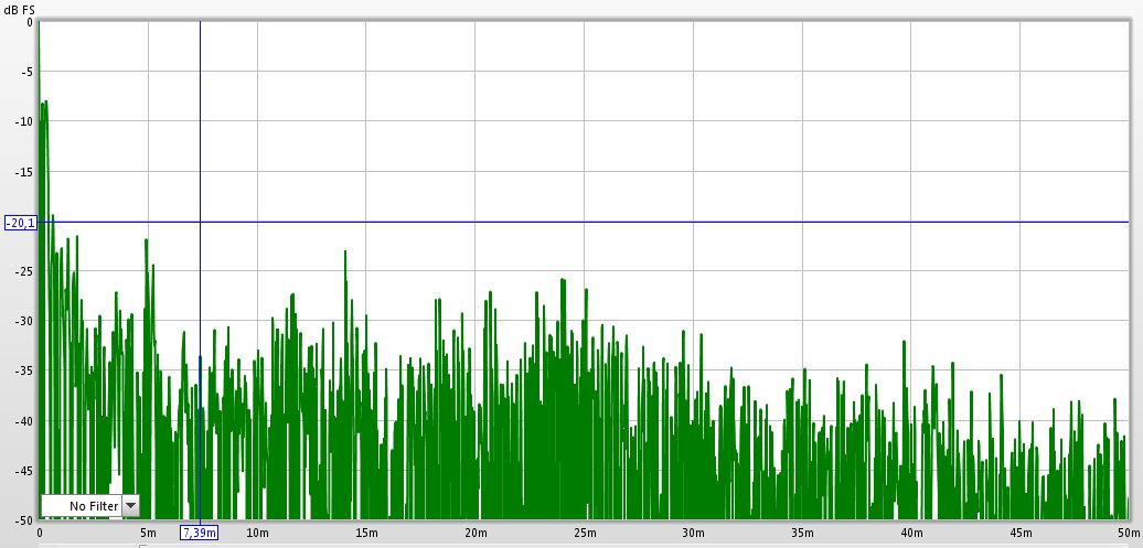

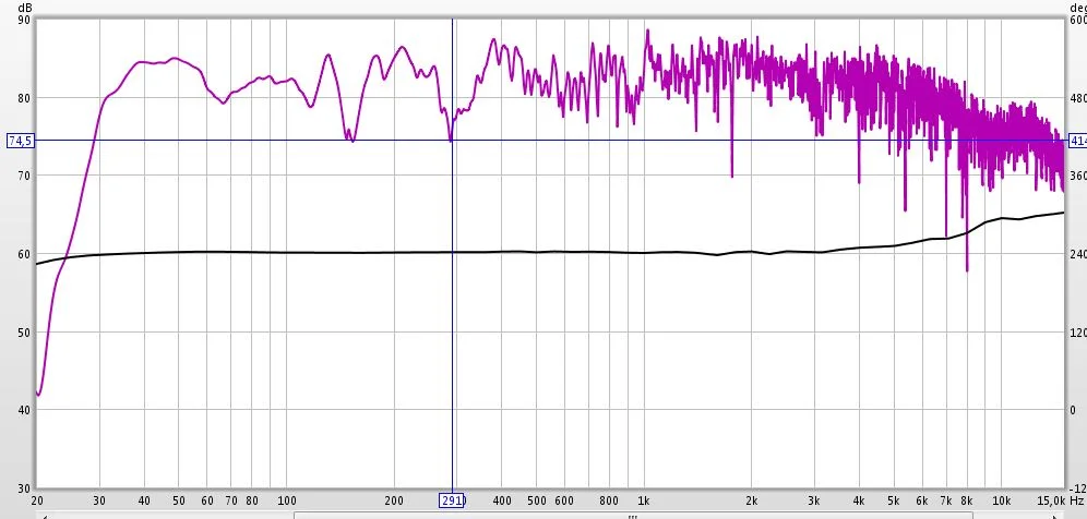

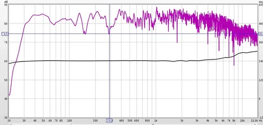

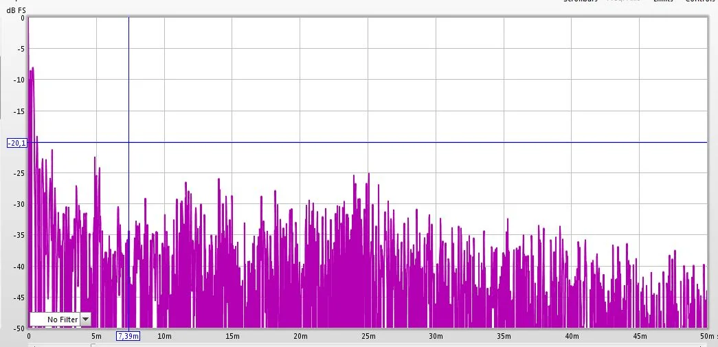

Heute bin ich mal dazugekommen die Messungen zu machen und bin positiv überrascht.
Die Erstreflektion sind wirklich zurückgegangen obwohl ich noch das Baso von dem vertikalen Balken hinter mir genommen habe.
Dann habe ich mit dem Ultracurve den Bassbereich bei 48hz um -2,5dB abgesenkt.
Bei 400hz habe ich ich acuh nochmal schmalbandig -2dB abgesenkt.
Problembereiche sehe ich noch bei 80hz,da etwas zu wenig.
Die Frequenzlöcher bei 150/160hz und 290hz stören mich auch noch.
Die waren aber auch bei jeder Aufstellung da und es hat sich in den Bereichen nichts geändert.
Allgemein den Bassbereich empfinde ich als etwas wenig,bei beiden LS.
Er ist zwar zu hören und wenn man mal auf den Analyzer schaut während Musik läuft ist bei linearer Anzeige minimal etwas wenig Bass zu hören.
Bei moderneren Musikrichtungen wo der der Bassbereich etwas erhöht ist würde ich es als ausgewogen bezeichnen.
Was kann ich dagegen machen?
Ich habe das Gefühl das durch Anhebungen der Sound subjektiv doch schon etwas leidet,phasig klingt etc.
Hatte Bender ja auch geschrieben.
Ich hab hier zwar noch nen Billig-Subwoofer rumstehen,wüsste aber nicht wo ich den bei meiner jetzigen Abhörsituation noch unterbingen sollte.Nach hinten in den Raum kann ich den ja nicht irgendwie verlagern,denn dann müsste ich da ja auch wieder dämmen,oder?
Der Höhenbereich ab 7-8kHz fällt auch etwas stark ab,obwohl ich nicht das Gefühl habe dass es so extrem ist.Laut Mic-Cal müsste es da etwas bergauf gehen,aber das spiegelt mein Höreindruck absolut nicht wieder.Komisch.
Ok genug geschrieben,jetzt kurzzeitiges Fazit:
Wer 4 Monate alte HS80M haben möchte,bitte bei mir melden. :)
Die HS80 sind für den Preis sicherlich gut aber für meine kleine Raum- und Abhörsituation absolut nicht geeignet.
Durch den Aufbau der DSM3,auch wenn keine waschechten D'Appolito,sind in meinem Fall die Reflektionen einfach besser in den Griff zu bekommen.Auch habe ich bei den DSM3 dadurch nicht so grosse Probleme mit Aufstellung/Phantommitte.
Ausserdem brauchte ich bis jetzt nur 2 minimale Angleichungen mit dem Ultracurve machen.
Übrigens kann man die DSM3 laut M-Audio auch horizontal aufstellen,aber dadurch nehmen die Reflektionen auch sehr stark zu und der Frequenzgang ist dann auch vieeel schlechter.Nur mal so am Rande. :)

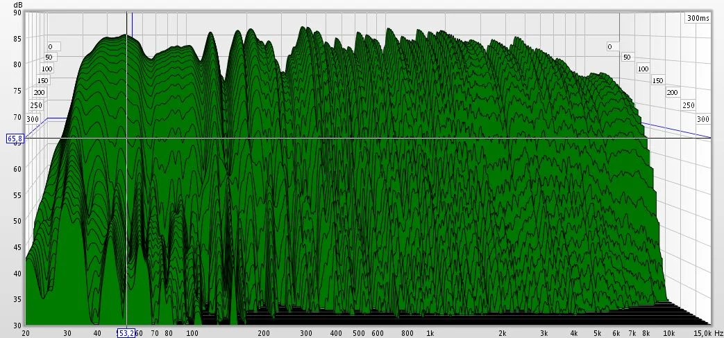

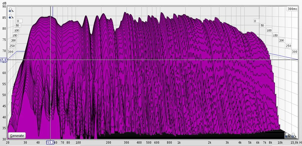

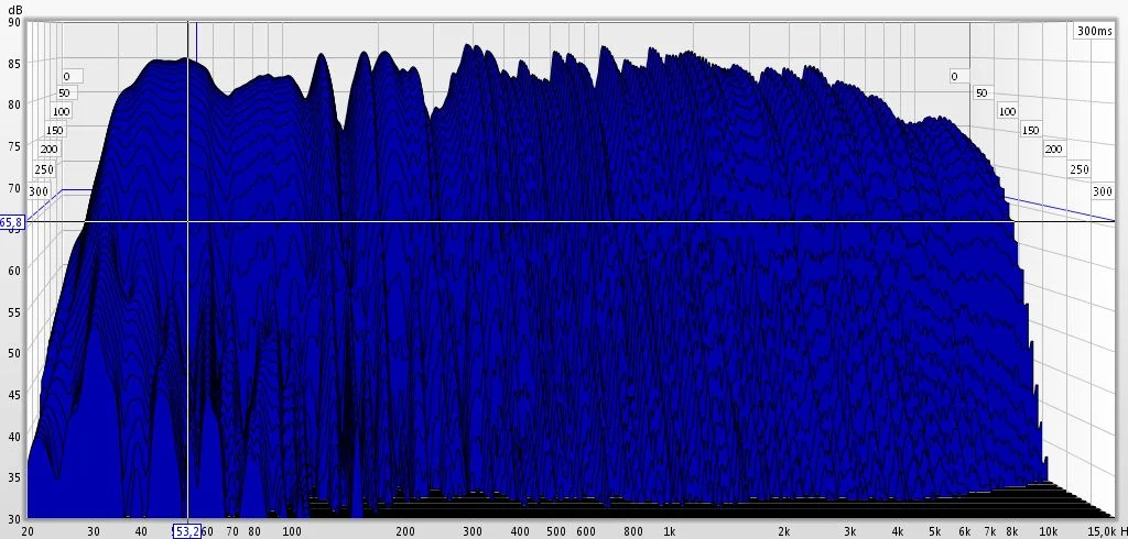

Zum Schluss noch ein paar Screenshots und die Messdatei,da ich heute auch schonmal angefangen habe etwas einzurichten,wie es denn später werden soll.Momentan ein Schreibtisch hinter mir und eine kleine Kommode (is noch ne Art Dummy) vorne unter dem Fenster.Es ändert sich zwar etwas,aber nicht ganz so drastisch.
Wäre klasse wenn ihr nochmal Tips zu den angesprochenen Punkten habt.

  • #126
die dsm3 sind natülich komplett andere lautsprecher vom system her.
damit scheinst du wirklich besser bei dem kleinen stereodreieck zu kommen.
wahrscheinlich würdest du mit einem coaxialen system noch mehr rausholen.
das ganze noch mit einem subwoofer und einer relativ hoher trennung würde bestimmt das absolute optimum im frequenzgang holen.
insgesamt kannst du jetzt aber schon zufrieden sein.
wenn du mehr bass willst dann einfach sehr breitbandig anheben.
das is eine geschmacksfrage.

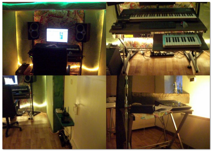

ich mal wieder.Ich dachte ich halte euch mal auf dem Laufenden.Die letzte Zeit bin ich nicht mehr gross weitergekommen.
Aber heute konnte ich nochmal ein bissel werkeln.Der Abhörbereich ist jetzt soweit fertig.Also die Decke mit Stoff verkleidet,Kabel vernünftig verlegt,die Beleuchtung musste ich ändern usw.
Im hinteren Bereich habe ich einen Tisch für das Mischpult und zum Schreiben von Notizen hingestellt.Den Tisch habe ich so gestellt,dass er keine Auswirkungen auf die Akustik hat.
Ausserdem habe ich nochmal mit dem Ultracurve den Frequenzgang etwas getuned.
Vielmehr ich habe etwas die Höhen angehoben und der Frequenzgang ist dadurch im Mittenbereich noch etwas linearer geworden.Waren ab 8kHz nur so um die 1dB aber die Auswirkung war echt krass.Laut Messung und auch Ohren. :)
Im Bassbereich hab ich auch noch twas rumgewerkelt.
Ich würd sagen,ich bin jetzt zu 95% fertig,also ein Ende ist in Sicht. :)
Das Ergebnis ist "für mich" mehr als zufriedenstellend.Die Tiefenstaffelung und das Panorama,obwohl der Boxenabstand jetzt nicht so gross ist,ist schon klasse.
Besser geht natürlich immer,gerade im Bassbereich,aber ich denke es ist erstmal ok so,da es jetzt schon um Welten definierter klingt.
Der grosse Test steht aber noch aus,nämlich das Mischen.Ich glaube dann kann man auch erst sagen,ob es wirklich was gebracht hat. :)
Man hört jetzt die Musik wirklich mit anderen Ohren.
Extremes Beispiel.Vorhin "Silent Lucidity" von Queensryche gehört.
Den Song hab ich schätzungsweise schon tausendmal auf verschiedensten Anlagen gehört.
Und in dem Mittleteil wo die Sprechstimmen zu hören sind habe ich bisher immer gedacht,dass Geoff Tate einmal tief einatmet bevor er wieder anfängt zu singen.Heute habe ich zum ersten Mal gehört,dass es kein Atmer ist sondern eine Stimme,die "Help Me" flüstert. :)
Hier nochmal ein paar Fotos von vorhin.Ich hoffe das ich dann auch noch irgendwann zum Mischen und Recorden komme,denn momentan hat meine Frau den Platz für sich geerbt. :)
Also noch mal vielen Dank an alle Helfer.
