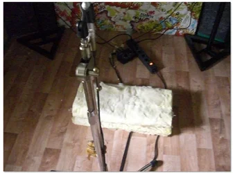

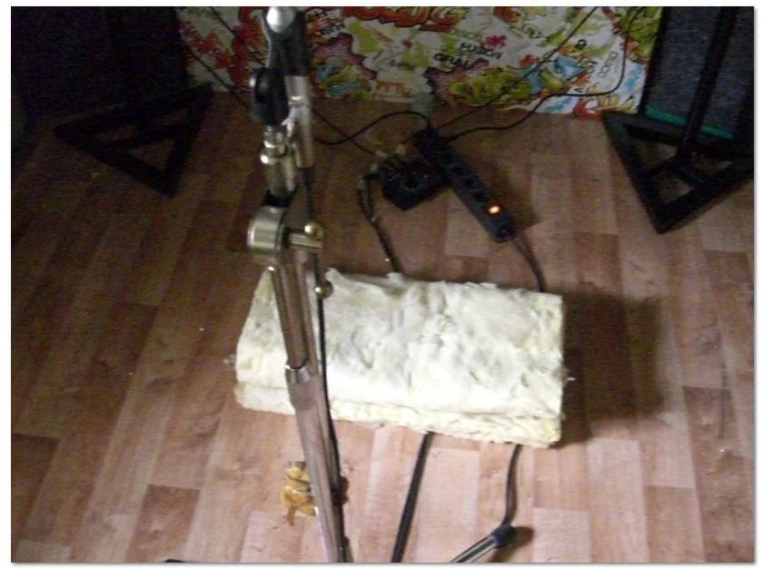

Ähmm,ihr seid mich immer noch nicht los.
Ich bin jetzt nochmal nen anderen Weg gegangen.
Ich bin mit Glaswolle am Mikro und rechter Box gestartet.Da war alles unter -20.
Dann die Wolle in die Mitte gelegt.Immer noch unter -20.
Komischerweise war dort bei der Messung für Bender die Reflexion da.Heute nicht.
Ich hatte bei Benders Messung sogar mehr Glaswolle genommen.
Heute war es zum Schluss eine Grösse von 30x60.
Dann bin ich Richtung Lautsprecher gegangen.Da waren sie wieder da.
Ich konnte das jetzt so ziemlich genau auf den Bereich fast genau Mitte Abhörbereich einschränken.
Dort sind die Reflektionen am Stärksten.Aber mit der Glaswolle sind sie unter -20.
Also entweder habe ich doch etwas unwissentlich verändert oder oder die Folie hat doch mehr Probleme gemacht als gedacht.

Dann habe ich den Boden des Abhörbereichs mit der Wolle ausgelegt.
Der rechte LS war ok,aber der linke LS hatte immer noch den Peak.
Dann habe ich nochmal ein Stück Basotect hinten an den Balken gemacht.
Der Peak ging 10db zurück.Doch seeehr deutlich,finde ich.
Also ist es doch der Balken der noch frei ist.Je nachdem wie stark man den Boden dämmt,sieht man ziemlich starke Unterschiede.
Danach habe ich nur mit der Glaswolle in der Mitte des Abhörbereichs weiter gemacht.

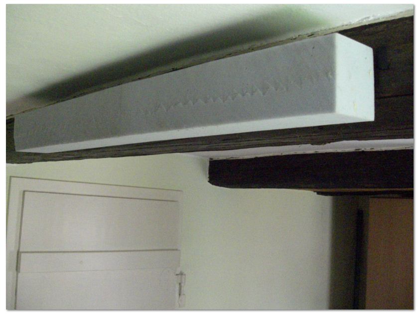

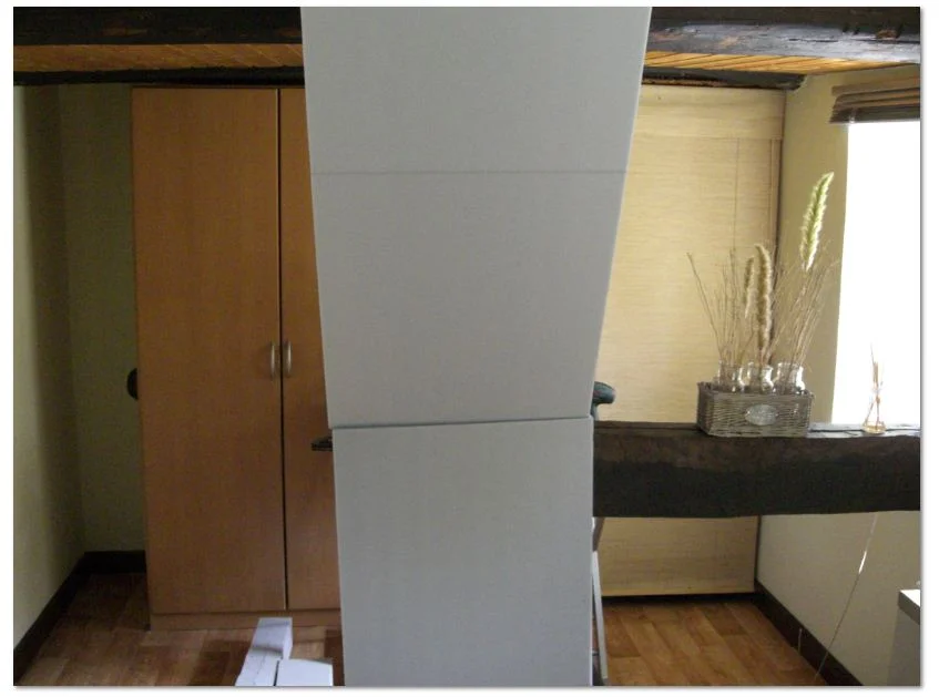

  • #105
...und hier noch nen Foto.
Ok,genug genervt,ich bin ja schon weg. :)

Ich hab heute nochmal mit Basotect den Balken dicht gemacht.
Dann auch noch an der Decke wo das Mikro steht.
War zuerst besser,aber als ich die LS einzeln gemessen habe,waren die Reflexionen bei 4,6ms wieder da.
Dann habe ich den linken Lautsprecher mal um 1-2cm gedreht und es war wieder weg.

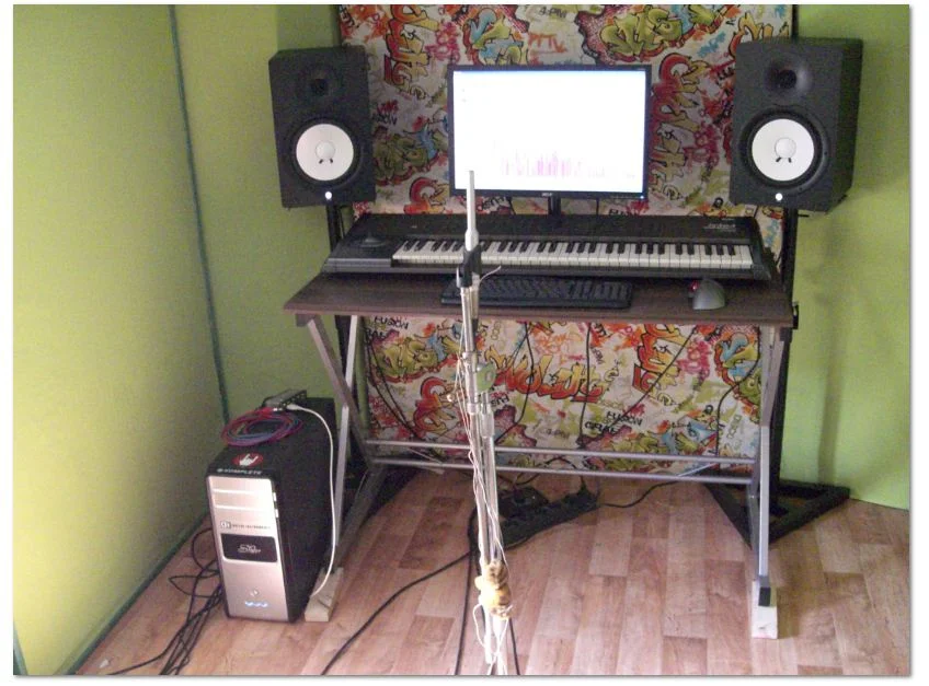

Ich hab jetzt mal den Tisch reingestellt.
Die Werte sind unter -20 geblieben.
Ausser bei 1ms kam was dazu.
Ich denke mal,dass ist vernachlässigbar,oder?
Wäre schön wenn jemand von den Experten was dazu schreiben könnte,ob ich weitermachen kann.
Dankeee.

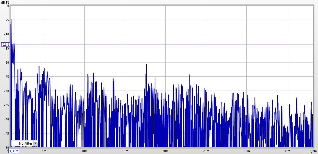

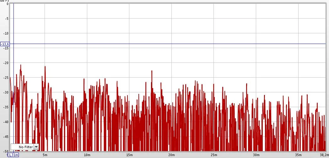

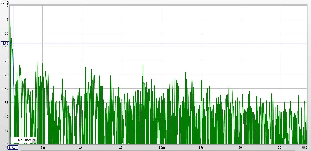

Hier mal Screenshots:
1. Ohne Tisch mit Baso auf Boden
2. Mit Tisch leicht angeschrägt und ohne Baso (wäre meine bevorzugte Variante,muss nur mal schauen wie ich es umsetze)
3. Mit Tisch gerade vor die LS gestellt und auch ohne Baso

Na,hab ich euch vergrault mit meinen wilden Spekulationen.
Ein dezentes *Push*
Bräuchte wirklich noch ein paar Tips wie es weitergeht. :)
  • #109
Hallo
Na gut das mal die 4,6ms Refletion mit Tisch ausbleibt :)
Deine 3 ETC Bilder könntet du etwas anders Skalieren.
Damit man am Bild noch die 0ms spitze sieht....
lg Bert

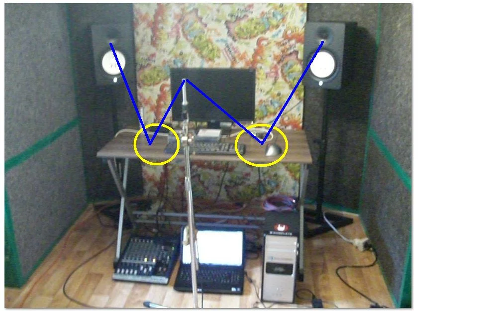

  • #111
Die Reflektionen des Tisches zeigen schon einen starken Kammfilter.
Versuch mal den Tisch so schräg wie möglich zu stellen.
Weiß nicht was du alles später drauf haben willst.
Aber vielleicht lassen sich die Gegestände später samt schräge und etwas bastelhilfe Standfest unterbringen.
Im Anhang mal eine grobe Schätzung der Reflektionspunkte.
Vielleicht versuchst du ja nur mal Basotect an diesen stellen zu legen um zu sehen ob die Reflektion verschwindet und der Kammfilter sich verbessert. (2ter Anhang)
lg Bert

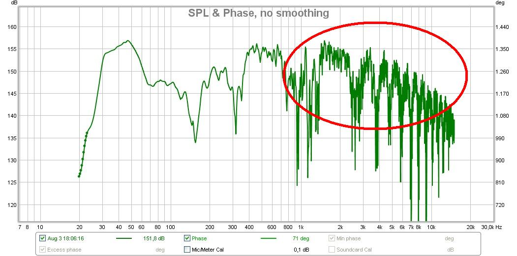

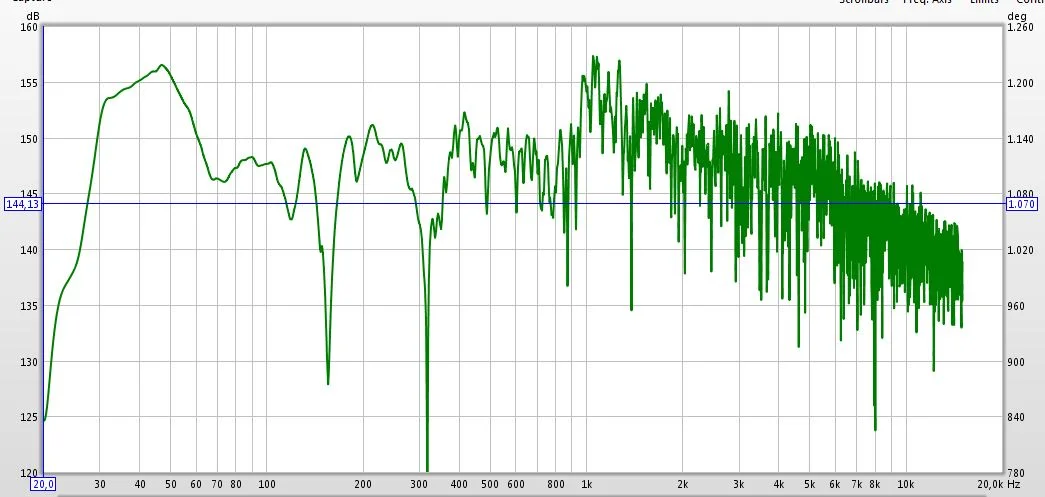

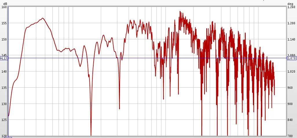

ich würd mir dann nochmal den frequenzgang vornehmen und nochmal genau überprüfen bei welcher stereostreieckgröße die löcher im bassbereich am geringsten ausfallen.
dabei auch einzeln die boxen messen.
wie ich gleich zu beginn schon vorher gesagt habe wirst um ein entzerren nicht herum kommen.
decke und seitenwände sind einfach zu nahe.
dabei kannst du erst mal schaun was du mit den entzerrungsmöglichkeiten an den hs80 erreichst.
auch ruhig mal den lowcut ausprobieren.
finde die beste einstellung womit von bassbereich bis mittenbereich am linearsten aussieht.
die höhen nicht weiter betrachten weil dazu müsstest du dein messmikro im labor richtig kalibrieren lassen. ob dir das zu viele oder zu wenig höhen sind kannst du erstmal nur per gehör entscheiden.
um das optimum raus zu holen wird aber der eq an den hs80 nicht ganz ausreichen.
das musst du entscheiden ob dir das genügt.
mehr rausholen kannst du mit 2 soundkarten über spdif oder einer multiclient soundkarte wie rme und einem 2. host mit einem vst eq.

  • #114
Yo,alles klar,Danke Bender.
Ich wollte es dann erstmal mit dem internen EQ meiner EMU versuchen.Der würde ja über den Stereo Out greifen.
Der ist allerdings recht grob,glaube ich.
Mit den Einstellungen der HS 80 probiere ich auch noch rum.
...und nen Subwoofer habe ich hier auch noch rumstehn.Ist allerdings nen Billigteil von Samson und weiss nicht ob der eher alles verschlechtert als verbessert.
Ein Frage hab ich dann doch noch.
Also,Löcher sind ja bei ca 150 und bei 300.Bei 1,2 kHz siehts ja glaub ich auch nicht so rosig aus
Gibt es in REW eine Art "Schablone" die mir einen guetn Frequenzverlauf anzeigt?Vielmehr um wieviel dürfen denn die Werte abweichen?
Der Bassbereich müsste ja theroretisch höher sein und zu den Höhen hin abfallen.
Oder wie verschaffe ich mir da am Besten einen Überblick?
  • #115

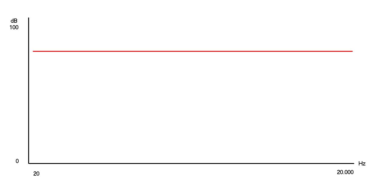

der ideale frequenzgang ist eine waagerechte linie
der ideallinie musst du einfach so nahe wie es möglich kommen. immer mit dem hintergedanken dass das ideal nicht erreicht werden kann.

  • #116
Klar,absolut logisch.
Ich war irgendwie schon beim Mischen.Is schon spät. :)
Also wären die Bereiche bei 20-60hz und 1-6kHz schon zu heftig und ich müsste sie absenken.
Die Frequenzlöcher müsste ich dann anheben.

die zeitachse ist beim entzerren eher unwichtig.
also interessiert dich nur der frequenzgang.
die phase theoretisch auch aber das ist zu komplex und da fehlt mir momentan die zeit dir zu erklären worauf es da ankommt.
übrigens die erhöhung im mittenbereich kommt vielleicht zu einem großteil von hinten.
das frequenzselektive etc zeigt bei 1khz starke reflexionen rund um 11ms
das könnte der vertikale balken sein.
lg
Reaktionen: Realist
  • #120
Schönen guten Abend,
ich habe heute nochmal den ganzen Tag gemessen,gemessen,ge...
Der beste Platz meiner Meinung nach,ist mit dem Tisch unterhalb der LS.Der Tisch steht jetzt auch auf den LS-Ständern.Da muss ich mir wenn noch was basteln.Is ganz schön wacklig. :)
Ich hab mal nen Foto gemacht.
Messungen sind auch dabei.
Klang ist auf alle Fälle schon etwas besser.
Dann hab ich mal etwas Baso an den Ständerbalken gemacht.
Da passiert nochmal ne Menge ab 11ms,wie Du schon geschrieben hast.
Jetzt hab ich nochmal den ganzen Nachmittag mit den EQ`s der EMU experimentiert.
Die sind aber nicht sehr flexibel und nur grob einstellbar.Bei 30 Hertz kann ich z.B. gar nicht eingreifen.
Ich hab aber versucht problematische Bereiche abzusenken und eine gerade Linie zu erhalten.
Klang schon viel besser.Zum ersten Mal war Bass da. :)
Aber das gelbe vom Ei ist das Gefummel mit den EMU-EQ`s auch nicht.Schade.
Ausserdem hatte ich zum Schluss echt Probleme mit dem Pegel.Logisch,weil ich ja abgesenkt hatte.
Die Einstellungen an den HS80 bringen mich glaub ich auch nicht weiter,weil die in anderen Breichen greifen.Bei der Room Control wird ja ab 500Hz und bei dem Mid-EQ bei 2kHz abgesenkt
Ich glaub ich bestell mir mal den Behringer*.
Von heute Nachmittag existieren keine Messungen.Ich hab zwar gemessen,aber nicht gespeichert.
Gehörmässig war das aber glaub ich schon nah dran.
Ich hab aber ein bischen Druck auf den Ohren.Is schon ein recht trockener Sound.Vieleicht zu trocken. :)
https://dl.dropbox.com/u/25275453/Daten/Tisch3Realist.mdat
