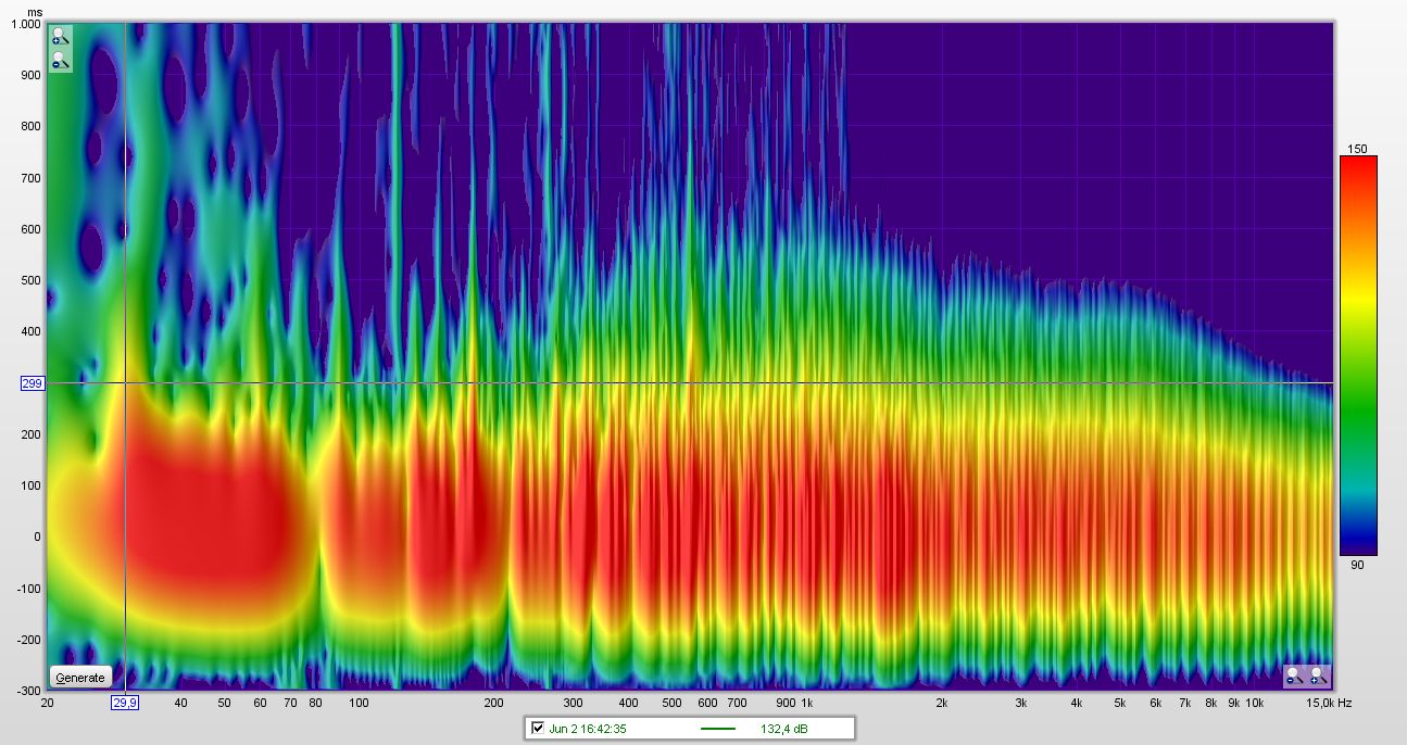

Ich habe heute mal die Messungen mit REW und dem Behringer* ala Bender gemacht.
Das Einmessen und Einpegeln scheint geklappt zu haben,nur mit der Auswertung der Grafiken und der Skalierung tue ich mich schwer.Dat sieht bei mir ziemlich komisch aus,weil der Pegel irgendwie erst bei 100dB anfängt?!?!...
Hier mal die mdat-Datei:

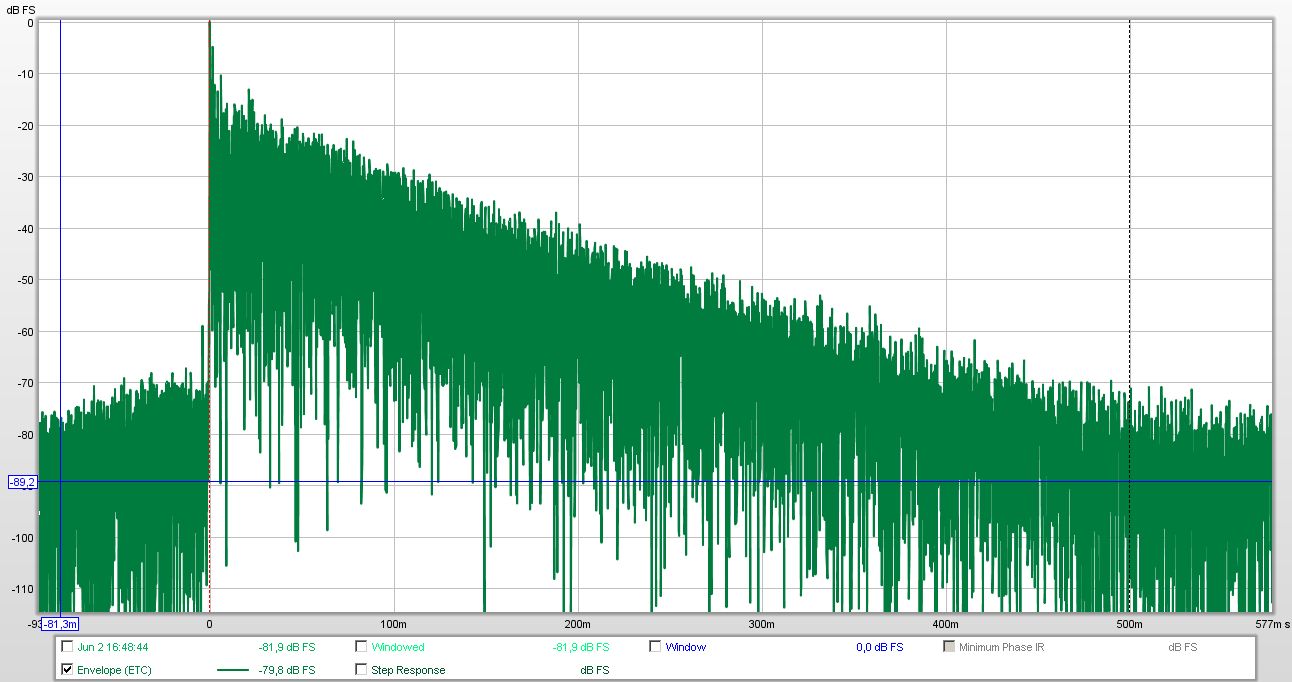

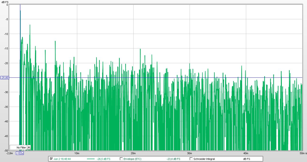

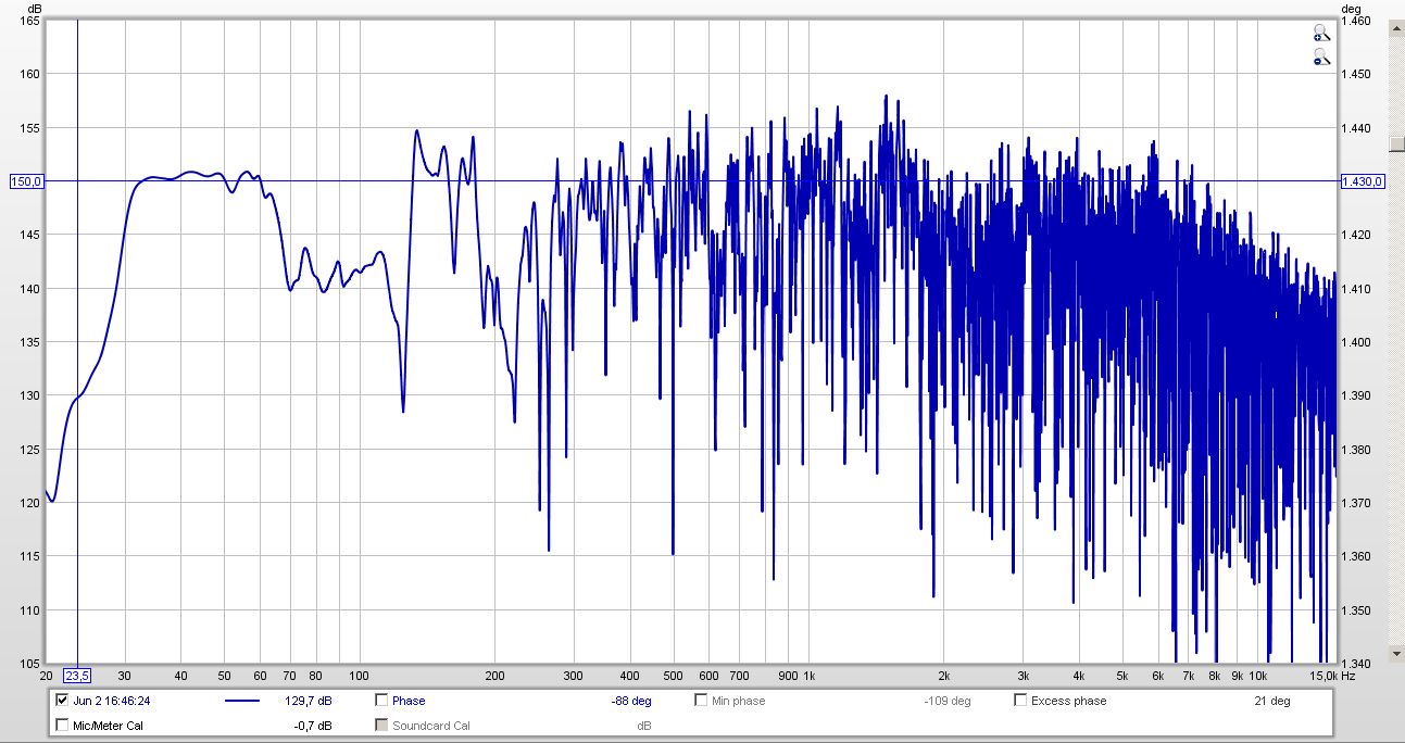

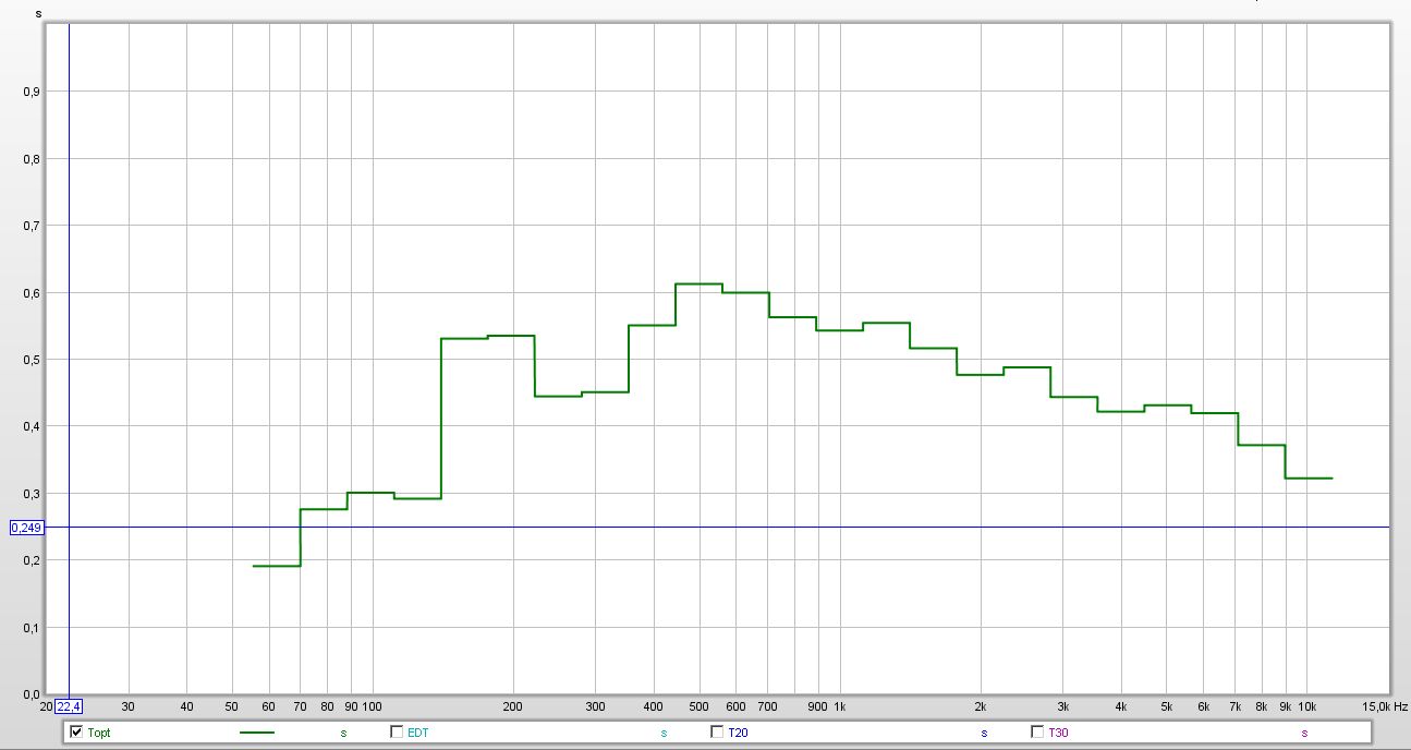

hier deine messungen.

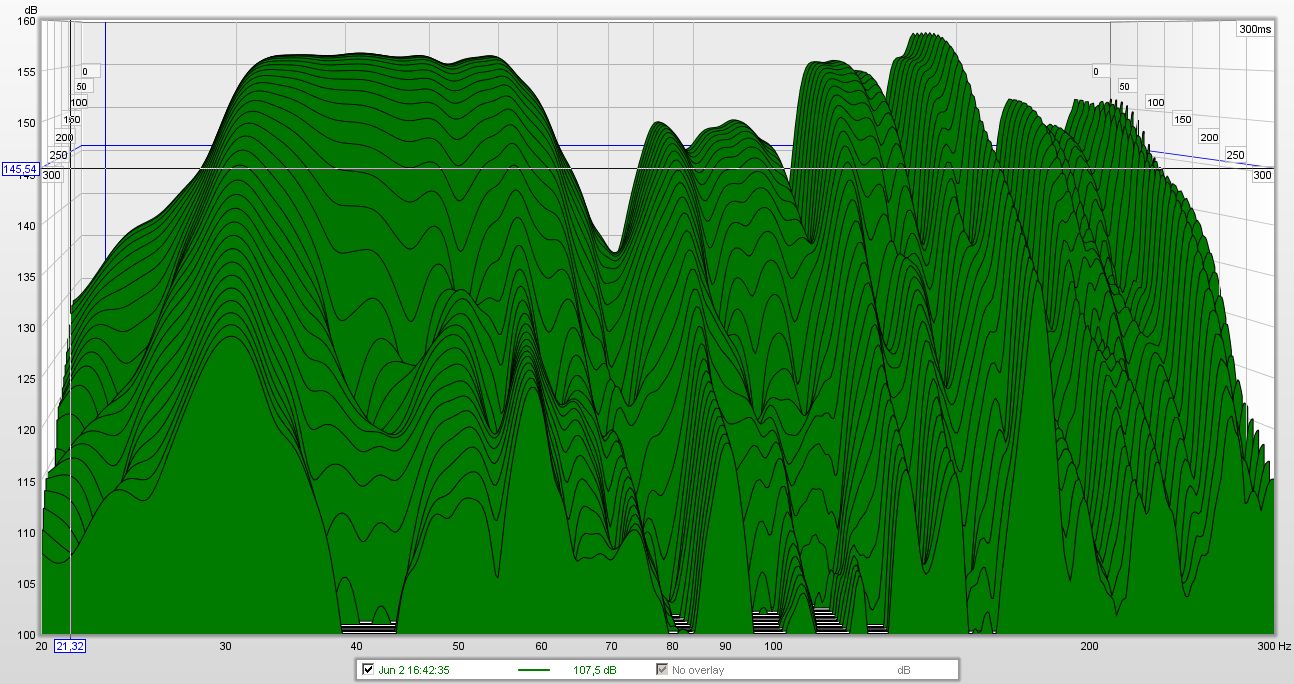

R+L Spectrogram
R+L Wasserfall
R+L RT60

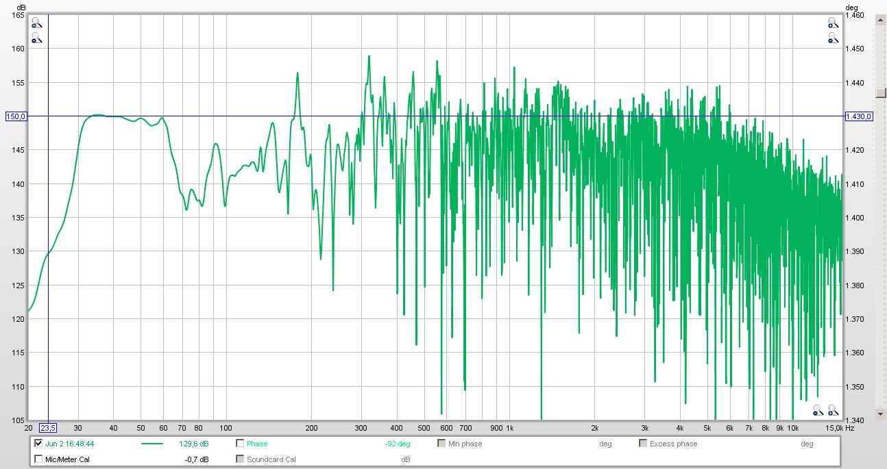

Links Frequenzgang
Rechts Frequenzgang

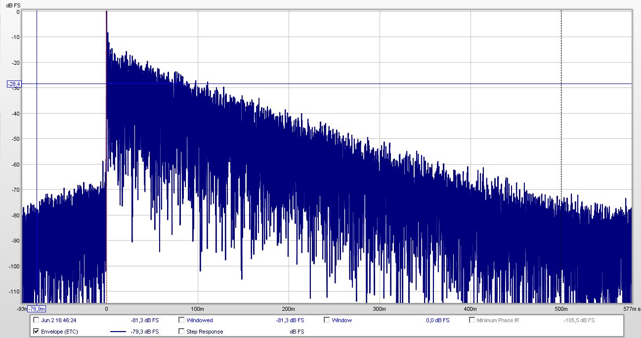

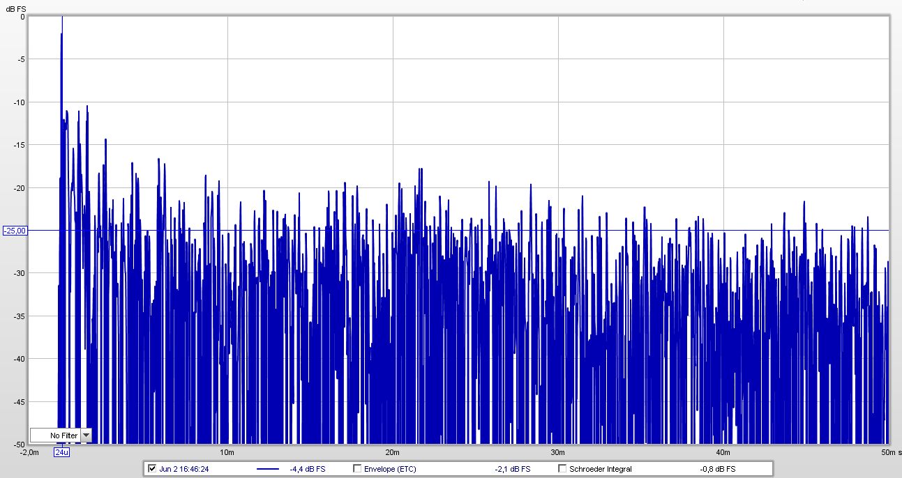

Links ETC
Rechts ETC
das fachwerk hat wie ich mir das schon dachte sehr positive akustische werte.
ich bin sehr zuversichtlich dass die module ausreichen werden um ein zufriedenstellendes ergebnis zu erhalten.
allerdings wirst du wegen der geringen deckenhöhe und den sehr nahen seitenwänden wahrscheinlich nicht auf einen besonders linearen frequenzgang im bassbereich kommen ohne den einsatz eines eq.
schaun wir dann mal wo wir landen
lg

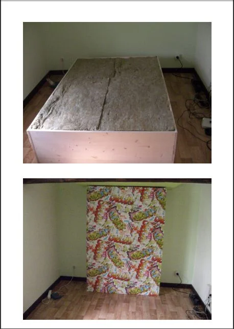

Beziehen werde ich die Seitenabsorber mit dem Malervlies und dann kommt noch ein Stoff drüber.Den hat sich meine Frau für mich ausgesucht:
http://www.stoffkontor.eu/baumwollstoffe/baumwollstoffe-uni-einfarbig/100-baumwolle-canvas-farbe-lind-gruen/a-12903/
4. Den hinteren Absorber bauen.Da werde ich Fichtenholz kaufen.Beziehen wollte ich den auch erstmal mit Malervlies,dann eine Seite mit Laminat und die andere Seite mit einem Stoff.

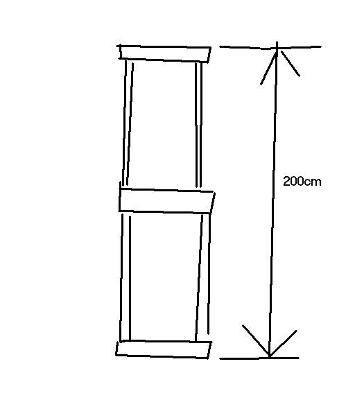

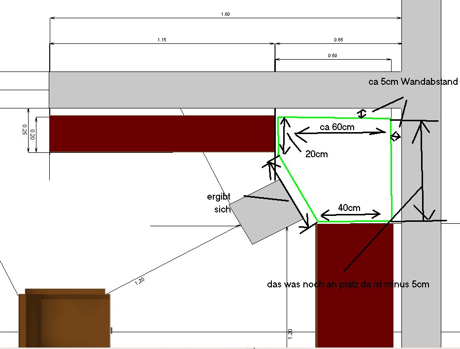

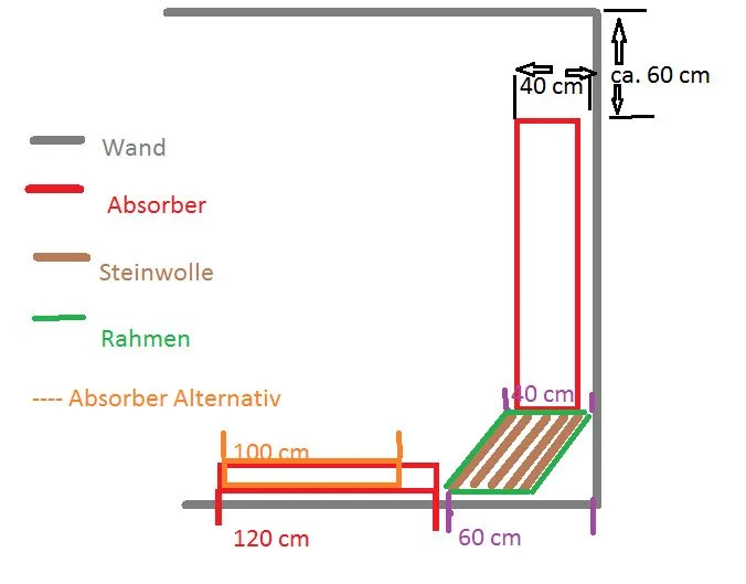

ich empfehle dir wenn du mit wenig aufwand das bestmögliche ergebnis erziehlen willst folgendermaßen vor zu gehen:
du baust erst 1 wie in meiner zeichnung beschrieben.
dann baust du 2 (die eckabsorber)
und zwar so dass du seitlich an den eckabsorbern mit einem 20cm dicken seitenabsorber sauber anschließen kannst.
ich würde nach den messungen jetzt besser auf nummer sicher gehen und von kleinen 10cm dicken thermarock seitenabsobern abraten und besser 20cm sonorock seitenabsorber verwenden.
diese so bauen dass er von oben (decke) bis 50cm vor dem boden reicht.
und vom eckabsorber bis genau zum beginn des fensters.
begründung: deine seitenwände sind so extrem nahe dass deren begrenzungsflächeneffekte arge probleme im bassbereich machen.
mit großen min. 20cm dicken sonorockabsorbern an den seiten habe ich schon in dieser beengten situation merklich bessere ergebnisse gemessen als mit kleinen 10cm dünnen termarock bzw basotect seitenabsorbern.
die 50cm freier platz von boden bis unterkante seitenbsorber deswegen um hier eine option offen zu halten für einen helmholtzresonator oder ein packet dämmung.
ob das dann noch nötig/sinnvoll ist kann man aber erst testen wenn alles fertig ist.
dieser eher geringe mehraufwand zahlt sich sicher aus.
bildlich vorgestellt würde das dead-end auch vom design ein besseres ergebnis fürs auge bringen da es als eine einheit wirkt.
den deckenabsorber dann ganz zum schluss.
lg

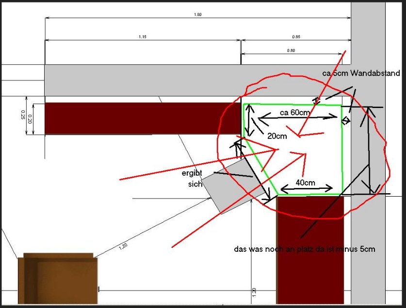

Kannst Du mir schon ungefähr sagen,wie gross die Eckabsorber werden müssen?
Ich hätte die jetzt zum Schluss gebaut und eingepasst.
das kann man doch genau meiner zeichnung entnehmen.
wenn 1 fertig steht ergeben sich doch die abmaße vom eckabsorber automatisch.

wenn 1 fert
Ja,hast recht.
Also bau ich den praktisch direkt an die 1 mit 40 cm Tiefe.

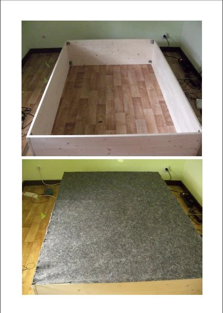

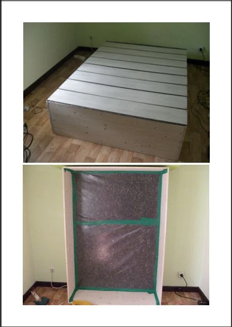

Hallo,ich bin wieder zurück.
Ich habe heute nochmal den Stoff von dem hinteren Absorber befestigt.
Hier mal die Fotos.

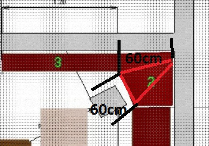

Als nächstes wollte ich mich in den nächsten Tagen bzw. am nächsten WE an die Eckabsorber machen.
Wenn ich diese 60x60x60 mache,ist es höchstwahrscheinlich zu wenig,denke ich mal. (Skizze Ecke 1 )
Baue ich sie auf der anderen Seite,so wie Du es in der Skizze eingezeichnet hast,werde ich ganz schön Verschnitt haben,weil es ja in dem Sinne kein Dreieck ist,oder?
Sollten die Eckabsorber auch die 60 Grad,glaube ich waren es,wie das Abhördreieck haben?Also,dass die Monitore praktisch in die Eckabsorber abstrahlen?Ähmm,ich hoffe Du verstehst was ich meine. :)
Gibt es evtl. noch eine elegantere Lösung?
So wie mir Bert mir geraten hat spielt der Winkel glaube ich keine Rolle kannst du nicht gleich ganze Pakete reinstapeln?
Dann müsstest du nicht schneiden. die Pakete sind je nach Plattendicke 62x48-60x100 wenn dahinter ein Hohlraum ist ist das glaube ich ganz gut und würde auch von den Steckdosen nicht schaden.

Hi Dudex,schön mal wieder von dir zu lesen.
Ich habe vorhin gesehen dass Du ähnliches planst.Klasse.
Mit dem stapeln ist ne gute Idee und wegen den Maßen hatte ich mir auch schon Gedanken gemacht.Deshalb wären die 60 cm echt ganz gut.
Evtl. könnte man die Steinwolle,ich nenn sie mal Platten,immer etwas hintereinander versetzen.Dann bräuchte ich gar nicht schneiden von der Breite her.
Die Tiefe würde sich dann aber nur auf + - 40 cm belaufen und der Winkel ist natürlich nicht so berauschend.Da hätte ich dann fast die Wand hinten durchgehend mit einem Absorber machen können. :)
Aber vom Winkel her werde ich wahrscheinlich eh nicht mehr rausholen können,da ich sonst an der Fensterseite mit dem Seitenabsorber nicht mehr auf 1,20 Breite komme.
Es sei denn ich mache die Seitenabsorber in den Maßen B100 x H120 oder so.
B120 x H100 fände ich aber persönlich besser. :)

meinst du verschnitt an mineralwolle?
naja was solls das zeug is billig.
schick solln ja auch aussehen.
daher würd ich mir wegen dem verschnitt für weniger als 20€ keine platte machen.
und um so mehr du in die ecken an material bekommst um so tiefer und stärker wirkt es.

bauen würde ich es in etwa so:
picture.php
nur halt mit den entsprechenden winkeln bei dir.
und bei den 2m höhe in der mitte ein "zwischenfach"
wenn du die wolle schicht für schicht waagrecht reinlegen willst würden sonst die unteren schichten gestaucht werden.
bevor du loslegst bitte mir nochmal genau aufzeichnen wie du das eckmodul bauen willst und wie es von den winkeln her dann ausfällt.
übrigens hätte ich hinten beim laminat noch eine stoffschicht über das malervlies gespannt denn wenn die messungen ergeben dass es mit laminatseite in den raum zeigend besser ist dann ärgert man sich dass man das olle vlies durch die schlitze sieht.
die eckabsorber musst du so planen dass du dort nachträglich auch noch an die sichtbare schräge fläche laminat ranbasteln kannst.
das entscheidet sich wenn alles fertig ist und gemessen wurde.

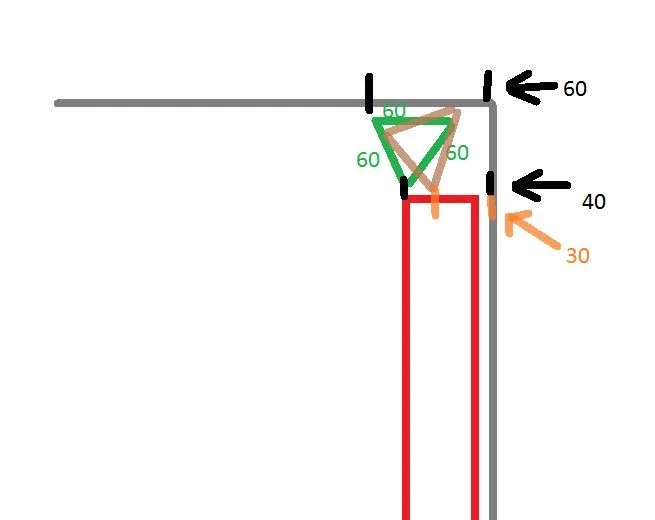

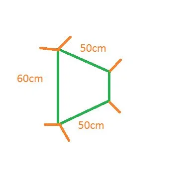

Hi,Bender.
Also,wenn ich wirklich die Eckabsorber dreieckig baue,könnte ich Maximum die Maße 60x60x60 nehmen.Dann wird es aber schon eng,wenn ich ihn bündig mit dem hinteren Absorber abschliessen lasse.Ein bischen schrägstellen könnte ich ihn dann aber evtl auch noch,aber dann würde er nicht mehr bündig mit dem hinteren Absorber.Wäre das schlimm?
Ich hab das nochmal versucht auf ner Skizze darzustellen.Ich weiß nicht ob man mein Gekritzel versteht. :)
Wichtig wäre mir noch,dass es mobil bleibt.
Du schreibst ja selbst,dass ich evtl noch Laminat anbringe.Das hätte ich jetzt übrigens bei den Eckabsorbern gleich gemacht.Also,erst nochmal messen?
Falls ich wirklich noch bei dem hinteren Absorber die Laminatseite benötige,schraube ich das Laminat nochmal ab und bespanne die Seite nochmal mit Stoff.Ich glaube aber nicht,da ich gar nicht soviele Höhen haben möchte.
Ach so,würde bei den Eckabsorbern auch 60x50x50 möglich.Das wäre noch besser?
So meine ich. :)
Die 60cm-Seite wäre dann,wo das Laminat dran kommt.
was is denn jetzt genau das problem es nicht so in der form zu bauen wie in meinem masterplan?
denn nur so wird die wand genug vollflächig gedämpft dass von der rückwand keine begrenzungsflächenprobleme entstehen und ds ganze garantiert maximal tief wirkt.
so wie du es vor hast entsteht ein schwaches glied in der kette
Reaktionen: Realist
Das Problem ist,das ich dann kein Dreieck hinbekomme.Nicht mal annäherend.
Das wird ne ziemliche Schnibbelarbeit,wenn ich alle Platten liegend in die Form schneiden soll.
Gut,stehend wäre so gar nicht möglich. :)
Ausserdem kommt mir der Winkel so klein vor,denn bei der Kante vom hinteren Absorber wären es ja 40 cm von der Wand und an der Seitenwand wären es auch nur 60cm,also nur 20cm mehr.Dann würde ja schon der Seitenabsorber anfangen.
Aber wenn das mit dem Winkel so ausreicht,dann baue ich die so wie Du sagst.
Den Winkel messe ich gleich nochmal.Muss mir nur noch kurz den Winkelmesser besorgen.

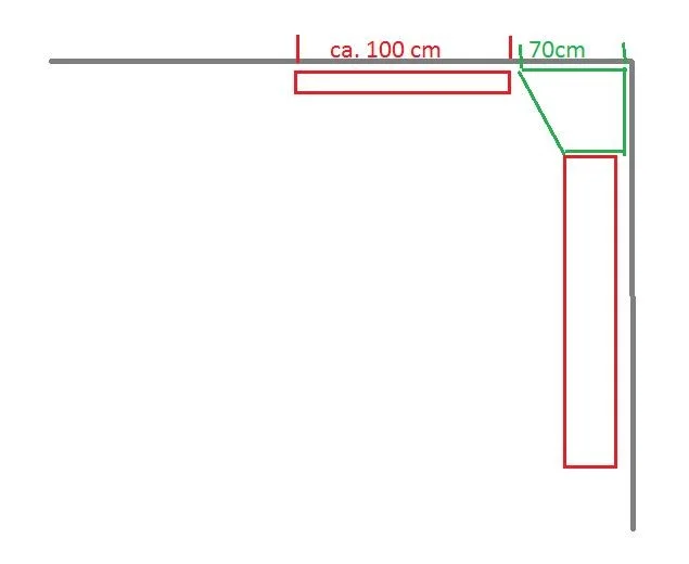

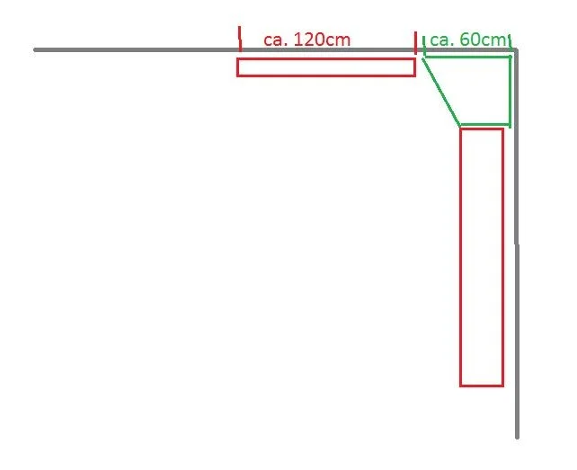

Ich schon wieder.
Ich würde die dann so bauen wie auf der Skizze,wenn das ok ist.
Welche der 2 Varianten wäre besser bez. der Seitenabsorber?
Die 70cm beim Eckabsorber,wären vom Winkel her,denke ich, günstiger und ich würde ja auch noch "etwas" mehr an Steinwolle reinbekommen.Auf der anderen Seite könnte ich den Seitenabsorber nur ca. 100 cm breit machen.

hi,
ich hatte heute abend noch etwas zeit über und habe mich nochmal ran gesetzt um dir die grundsätzlichen sachen der eckmodule so auf zu zeigen dass eigentlich keine fragen mehr offen bleiben sollten.
du kannst es gern anders gestalten.
es ist dein raum. das letzte wort hast du.
nur dir muss klar sein dass eine abweichung mit hoher wahrscheinlichkeit ein schlechteres ergebnis zur folge haben wird.
ich will ja nicht dass wenn alles fertig ist der spruch "hinterer is man schlauer" zum programm wird.
es geht auch darum gegebenfalls auf diesem design noch finetuning auf zu bauen was nochmal ein paar prozenpunkte bringt.
ganz nach dem motto.
lieber ein kondom bei haben es aber nicht brauchen als eins zu brauchen aber keins bei zu haben.

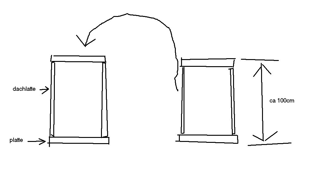

das sind die groben abmessungen des eckabsorbers.
die "ca" angaben bitte selber genau ausmessen denn die werden sicher etwas in der realität bei dir abweichen.
du schneidest ganz einfach nur pro eckmodul 3 platten zurecht und verbindest diese mit dachlatten.
nimm keine billigen. achte darauf dass sie gerade sind dann musst du später nicht so viel aus ausnivellieren.
hier mal ein paar grobe skizzen was nochmal deutlich machen soll wie ich das meine.
also statt dieser dreieckigen platte:
wird deine so aussehen.
das ganze kannst du entweder in 2 teile bauen die je 1m hoch sind und dann übereinander stapeln.
oder als ein teil das 2m hoch ist mit einem "zwischendeck"
von oben gesehen würde ich die dachlatten folgendermaßen positionieren damit sich das gut mit stoff bespannen lässt und ggf. wenn erforderlich vorn mit laminat versehen lässt.
die nicht sichtbaren seiten kannst du mit malervlies zu machen.
wenn nötig evtl mit ein paar laminatstücken noch beplanken wegen der stabilität/steifigkeit.
was die füllung mit der dämmung betrifft:
dass du so viel wert legst da ganze stücken zu stapeln ist völlig unnötig.
du kannst da auch reste reinlegen also einzelne schichten zusammenpuzzeln.
und was die seitenabsorber betrifft:
die tatsache dass dein raum sehr ( doppel sehr) eng ist ist ein sehr großs problem.
ich weiß ich hab anfangs gesagt sie können auch aus 10cm termrock sein und kleiner werden.
aber
20cm sonorock,
raumhoch
die ganze fläche von fenster bis eckabsorber und boden bis decke abgedeckt
wird deinen frequenzgang mit sehr hoher wahrscheinlichkeit um einiges linearer werden lassen.
der relativ geringere aufwand wird sich auszahlen.
außerdem wird so deine reflexionsfreie zone vom design einfach mehr als eine einheit aussehen.
mit anderen worten es sieht dann einfach schicker aus.
du wirst es nicht bereuen!
lg
