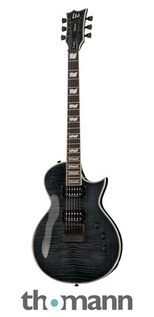

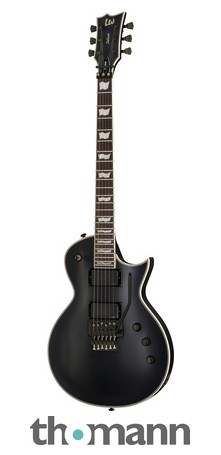

Wenns LP-Style sein kann und auch FL kein Brockenlachen auslöst, finde ich diese klasse:
Ganz feines Ding, hatte ich schon im Arm, die Kleine! Nur dieser shice Floyd Rose.

Die ESP gibts auch mit evertune schöner decke. 😍
Schönes Dingen. SH-4 ist ein bisschen lame, aber vielleicht auch gut, weil es nicht die Vorstufe sofort zsammschaast.
Wobei, wenn das mit dem mangelhaften Sustain stimmt, ist das schon brutal schwach. Da klingt ja dann meine Ukulele im untersten Bund länger.
