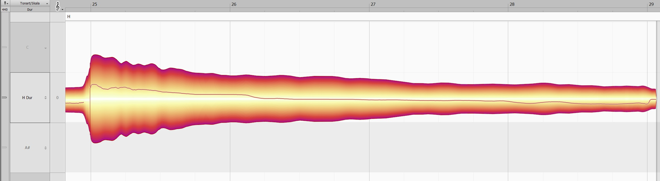

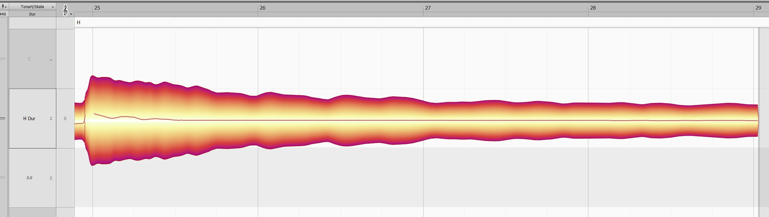

Hier nochmal zum Thema Intonation bei Drop B, beide Male mit exakt dem gleichen 056 Seitensatz, jeweils fixed Bridge mit dicken, verleimten Hälsen, sehr harter Anschlag zur Verdeutlichung.
Jackson 27" Baritone:
Unicut Custom 25.5" Scale:
