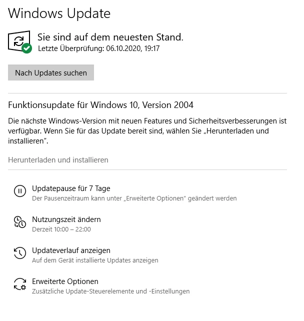

Ja, wenn Du Dein Windows so eingestellt hast, dass es alle Updates nicht sofort installiert, sobald sie verfügbar sind, sondern erstmal Bescheid gibt, so dass Du das eigentliche Update selbst anstoßen kannst.
Es gibt aber wie gesagt im Moment die Vermutung, dass die in diesem Fall entscheidende Änderung der Windows-ID nur bei großen Funktionsupdates passiert, nicht bei kleineren Updates zwischendurch.

Ja, kündigt sich an. Ich "könnte" jetzt auch auf 2004 gehen.

Microsoft rät auch dazu, seine Daten vor einem Funktionsupdate zu sichern.
