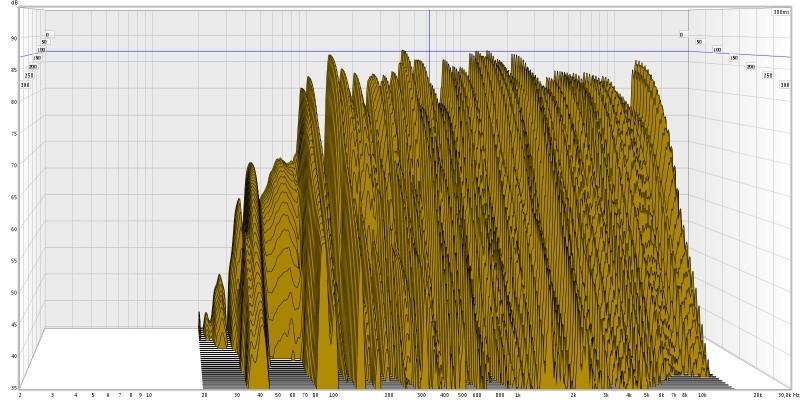

Ich bin im Moment im Kampf mit Raummoden und der Nachhallzeit in meinem kleinen Projektstudio und brauch ein wenig Hilfe von Leuten die sich gut auskennen.
Ich habe mal meine Messung angehängt.....
Würde gerne wissen, wie euer weiteres Vorgehen aussehen würde....
Mein Raum hat bis jetzt nur 2 selbstgebaute Breitbandabsorber links und rechts an den Wänden wegen den Erstreflektionen der Monitore...... Maße des Raumes sind 3,70m auf 3,90.m und 2.30m hoch glaube ich :-)
Ist nur ein Raum, in dem Regie und Aufnahme statt findet....
Aufgenommen wird nur Stimme, da wir hauptsächlich Rap und HipHop machen.
Leider kann ich mir keinen Fachmann leisten, also muss ich mit dem Problem so gut wies geht klar kommen.
Was könnt ihr aus der Messung herauslesen?
Was muss ich jetzt noch machen?
Würdet ihr den Raum ganz tot machen?
Hab ich überhaupt richtig gemessen ??? :-D
Vom Gehör her würde ich sagen, dass die Messung hinkommen könnte.....

Aus der Messung kann ich herauslesen, dass man nix erkennen kann...
Skalier sie bitte so, wie im Sticky angegeben - dann können wir auch helfen ;)
Oder wenn du den Sticky aufmerksam liest, wirst du dir selbst helfen können ;)

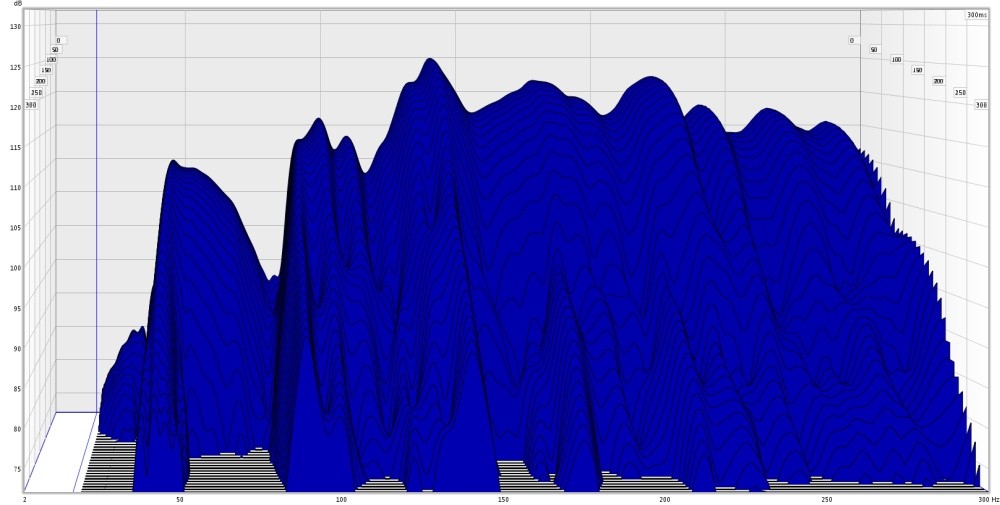

Hmmmm so vielleicht besser???? Verzeiht mir, ich hab halt kein Plan... :-D

Besser =)
Naja auffällig ist die Lücke um die 120 Hz... Das sind vermutlich Auslöschungen...

Skalier das noch mal richtig bitte (Maximum an den Rand oben und dann 60 dB runter...)
so, ich hoff jetzt passts :-D
