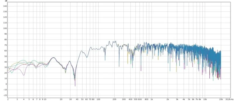

Anbei habe ich das Overlay aus fünf Messungen angehängt und einen Mitschnitt (durch das Messmikrofon).
Ist die entstehende Schwebung normal? Habe das Gefühl dass der Sinus Sweep auf auf einem Kanal Millisekunden verzögert abgespielt wird.

Da dein Bild nur den FG anzeigt und nicht den Nachhall.

deine nachhallzeiten sind definitiv schon sehr trocken.
für anspruchsvolleres abhören (nicht vocals aufnehmen) sogar zu tocken.
was stört sind erstreflexionen.

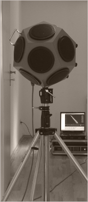

meine stellwandsysteme die ich in allen möglichen controlrooms und aufnahmeräumen verbaue sehen z.b. so aus.
Und ist der Aufbau von Monitor und Messmikrofon in Ordnung so wie oben beschrieben?
"Das Messmikrofon steht zentriert einen Meter von den Boxen entfernt. Diese stehen direkt nebeneinander (also ohne Abstand zueinander) auf Höhe des Mikrofons."
man kann eine aufnahmesituation so nicht messen.
deine lautsprecher haben eine völlig andere richtcharakteristik als deine stimme.
aufnahmeräume misst man z.b. mit einem dodekaeder
allerdings is das in den seltensten fällen sinnvoll.
deine nachhallzeit ist wie gesagt schon ausreichend niedrig.
mit ein paar stellwänden sind dann auch die letzten erstreflexionen eliminiert.
mehr geht dann nicht mehr.
