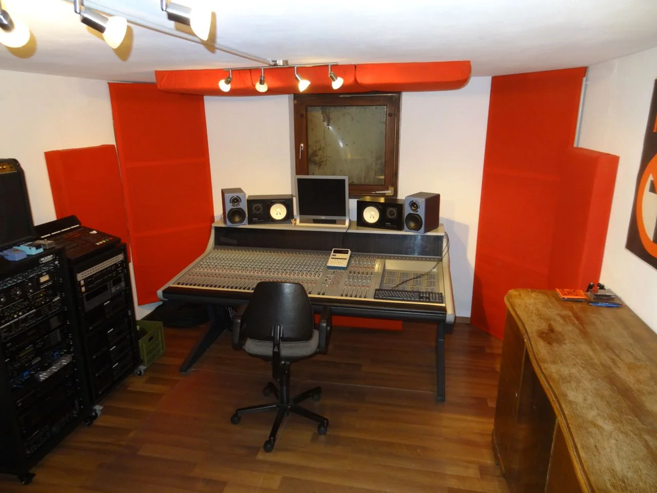

Ich habe daraufhin selbst angefangen mein "Heimstudio" akustisch zu optimieren (Basstraps aus Sonorock als Kantenabsorber, Breitbandabsorber aus Termarock50 und einen QRD-Diffusor) und konnte dadurch die Nachhallzeit in einem breitbandigen Bereich bis auf 0,3 Sekunden verkürzen.

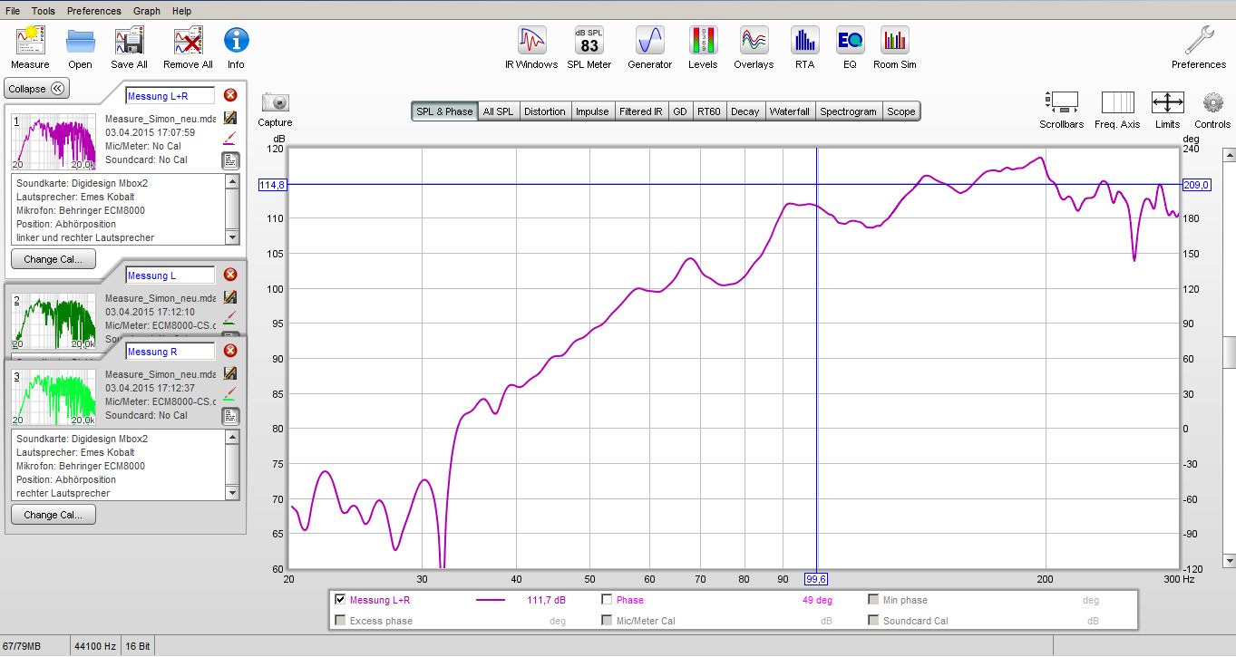

Folgende Messung habe ich mit REW durchgeführt:
https://www.dropbox.com/s/2pk766ubvumnby0/MeasureSimonHomestudio.mdat?dl=0
(Edit: Die Messungen waren fehlerhaft, deswegen habe ich hier nochmals neue Messungen hochgeladen) :
https://www.dropbox.com/s/wqii4z9tdfqf348/Measure_Simon_neu.mdat?dl=0
Ich muss vielleicht noch dazu sagen, dass ich die Messung mit einem 60s dauernden, exponentiellen Sinus-Sweep durchgeführt habe (nach der Methode von Angelo Farina) und aus dem aufgezeichneten Messfile mithilfe eines von mir geschriebenen Matlab-Skripts die Impulsantwort berechnet habe und diese erst danach in REW importiert. Abhörlautsprecher waren die Emes Kobalt und das Messmikrofon ein Behringer* ECM8000 an der Abhörposition.

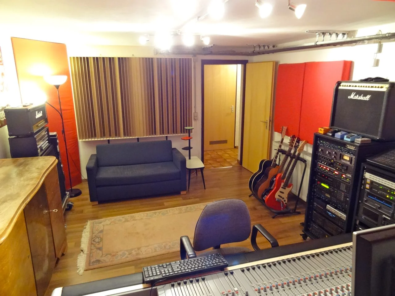

Da ich über Ostern ein wenig Zeit habe würde ich gerne die Akustik weiter verbessern und freue mich daher über euer Feedback und Vorschläge über folgende Ideen die ich habe. Zwei Punkte möchte ich momentan angehen und habe mir auch schon einen Lösungansatz überlegt:
-Nachhallzeit im Bereich 70Hz-200Hz optimieren (ebenfalls unter 0,3s bekommen): ->Hierfür würde ich hinter dem Mischpult zwei VPR Absorber anbringen und einen weiteren großen unter dem QRD-Diffusor. Erachtet ihr das als Sinnvoll?
-Wie auf den Bildern zu sehen ist, habe ich im hinteren Bereich des Zimmers durch die Betondecke prima Flatterechos zwischen Decken und Boden die mich bei Vocal-/Gitarrenaufnahmen stören und würde daher an der Decke Breitbandabsorber aus Termarock50 anbringen. Da der Raum schon in den hohen Frequenzen recht stark bedäpft ist, würde ich die Basstraps in den Ecken mit Laminat-Resten verlatten um mir so wieder ein wenig Nachhall in den hohen Frequenzen zurückzuholen. Was haltet ihr von dem Vorschlag?

hi,
mach doch mal bitte eine normale messung wie im workshop beschrieben also keine unkonventionellen experimente.
bitte auch an die einzelne rechts und linksmessung denken.
denn einige graphen zeigen merkwürdige anomalien die ich so noch nicht gesehen habe.
außerdem lässt der frequenzgang vermuten dass du mit einem radiowecker gemessen hast.
ich denke aber dass es daran liegt ...
Ich muss vielleicht noch dazu sagen, dass ich die Messung mit einem 60s dauernden, exponentiellen Sinus-Sweep durchgeführt habe (nach der Methode von Angelo Farina) und aus dem aufgezeichneten Messfile mithilfe eines von mir geschriebenen Matlab-Skripts die Impulsantwort berechnet habe und diese erst danach in REW importiert. Abhörlautsprecher waren die Emes Kobalt und das Messmikrofon ein Behringer ECM8000 an der Abhörposition.
...und die messung einfach unbrauchbar ist.
denn wäre das gemessene hier tatsächlich realität würdest du mehr als nur unzufrieden sein.
der frequenzgang ist schlicht und einfach unbrauchbar für einen regieraum. in jedem unbehandelten bahnhofsklo könnte man mit 100€ 5" lautsprechern bessere frequenzgänge messen.

Würde zur Reduktion der Nachhallzeit im Bereich unter 200Hz auch eine 30cm tiefe Basstrap (Höhe 70cm, Breite 180cm) aus Sonorock (mit Verlattung zur Reflexion von Frequenzen über 1kHz) hinter dem Sofa was bringen?

also ich seh erstmal ein grundsätzliches problem.
vorausgesetzt die messung ist korrekt:
deine lautsprecher sind als hauptabhöre einfach vollkommen ungeeignet.
unter 100Hz gehts abwärts.
da hilft wohl nicht mal ein subwoofer mMn denn so hoch trennen ist auch nicht wirklich gut.
man kann so auch nichts zu deiner raummodensituation sagen. denn wo kaum pegel ist kann der raum auch nichts zurück reflektieren.
ich könnt so niemals arbeiten. vermisst du den bass denn nicht? und nein ich rede nicht mal vom ganz tiefen subbässen.
der frequenzgang zeigt es ziemlich genau was ich meine.
wenn der FG den tatsachen entspricht werden selbst die billigsten 8" lautsprecher vom Thomann* für dich die reinste offenbarung sein.
Danke dir für das Betrachen der Messung!
hm, ja versteh was du anhand der FG-Messung meinst.
Die Abhören sind die Emes Kobalt, die wurden hier mal vor Jahren Neueinsteigern empfohlen (ich bin aus Gewohnheit bei denen geblieben) und haben ne untere Eckfrequenz (3db) von 66Hz soweit ich das richtig in Erinnerung habe. Habe gerade nochmals mit nem Signalgenerator die Emes durchgesweept und ja, unter ca. 100 Hz fällts schon im Mittel leicht ab beim Hören. So richtig aber erst ab 60 Hz. Ich habe nur die NS-10 zum Vergleich dastehen, die sind ja auch kein Basswunder. Wenn ich mit denen und den Emes gemischt habe, dann hats eigentlich immer ganz gut gepasst, auch beim anschließenden Abhören im Proberaum mit ner Thomann*-PA mit 4Subs. (Wir haben dann eh die Summe nochmals leicht mit nem EQ bearbeitet)
Vielleicht hat das Messmikro nen Schlag? Hier auf der Arbeit liegen noch 2 ECM-8000 rum, ich frag mal ob ich mir eins übers Wochenende leihen kann. An der restlichen Signalkette kanns eigentlich auch weniger liegen, ich bin beim messen direkt aus der Digidesign Mbox2 raus auf die Lautsprecher (also Pult usw. waren nicht im Signalweg). und direkt wieder mit dem ECM-8000 in die Mbox.

-Allgemein klingt der Raum leicht zu trocken in den Höhen (ist mir und anderen subjektiv unabhängig voneinander aufgefallen), hat aber gleichzeitig das Problem der Flatterechos zwischen Decke und Boden im hinteren Raumteil. Würde da eine Verlattung der Cornertraps Sinn machen, bei gleichzeitigem anbringen von ein paar Breitbandabsorbern an der Decke?

Also ich habe nochmals Messungen mit den NS-10 und jeweils mit meinem eigenen und einem geliehenen ECM-8000 Mikrofon gemacht:
https://www.dropbox.com/s/s7fy81pve4iac0d/NS10MessungSimon.mdat?dl=0
Wie zu erwarten ist hier die untere Eckfrequenz auch nicht tiefer. (Für mich) unterscheiden sich die Messungen, wenn man die Mikrofone untereinander vergleicht nicht wesentlich, also am Mikrofon liegts meiner Meinung nach nicht.
