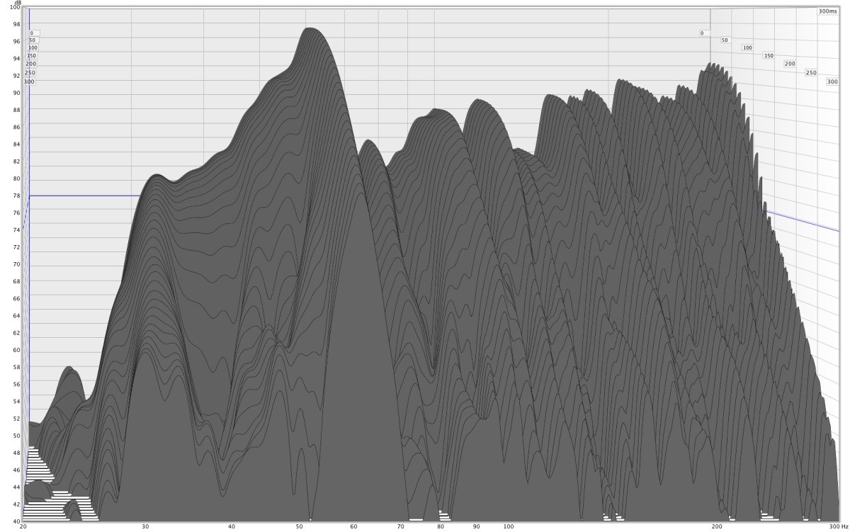

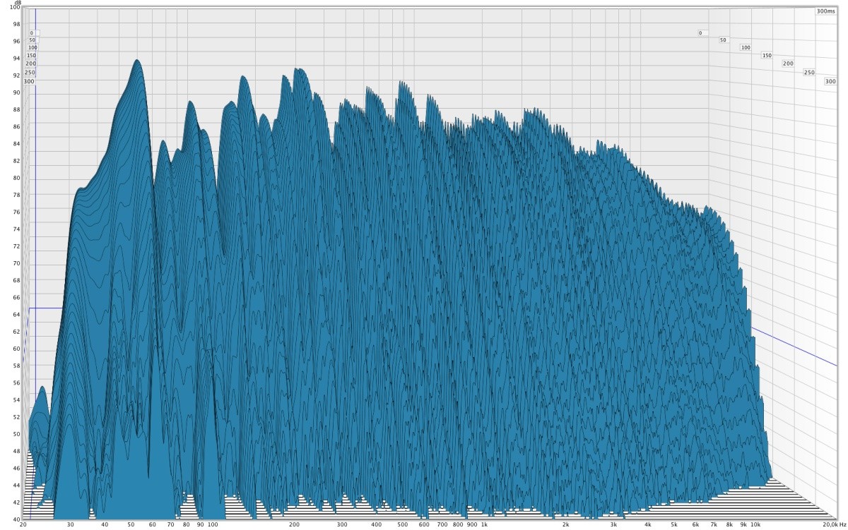

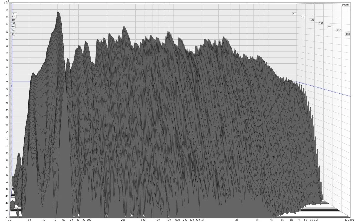

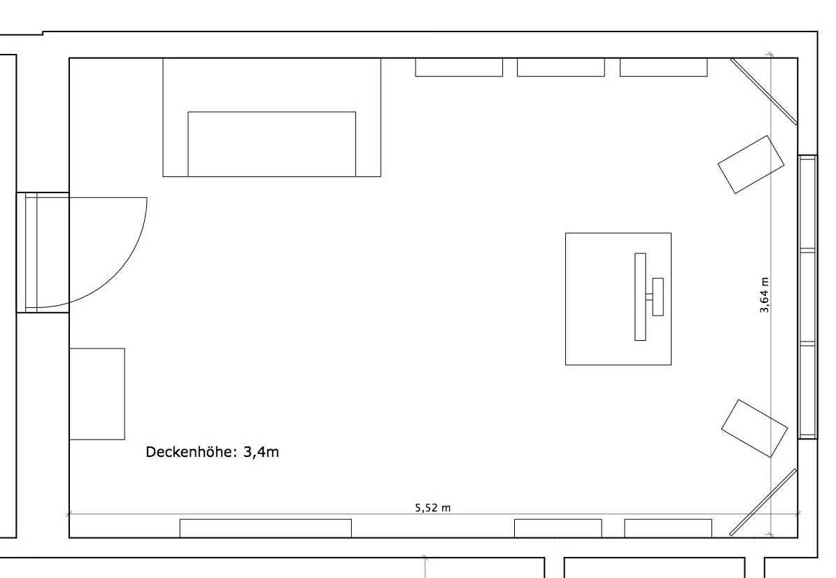

ich habe vor kurzem mein Musikzimmer umgestellt und möchte jetzt die Raumakustik optimieren. Vorher waren die Lautsprecher und Absorber asymmetrisch aufgestellt, jetzt habe ich das 'symmetrisiert'.
In den Fensterecken habe ich deckenhohe Eckabsorber aus Sonorock und links von mir 3 Absorber aus Homatherm flex cl und rechts 2 davon.
An der Decke habe ich auch noch 2 Absorber für gegen die Erstreflexionen. Soweit alles schon mal deutlich besser als vorher.
Das Problem ist eine Mode um die 70Hz oder generelles Bassdröhnen. Die wollte ich mit 2 weiteren Eckabsorbern (hinten) in den Griff bekommen. Diesmal evtl. breiter (80cm) damit sie tiefere Frequenzen schlucken.
Meine Frage: Bekomme ich damit den Bassbereich gut in den Griff? Ist der Raum evtl. dann überdämpft? Soll ich die Traps mit Holz verkleiden, damit höhere Frequenzen reflektiert werden? Wenn ja, wie?
Habt ihr noch weitere Tips für meine Raumoptimierung?
Danke fürs Lesen und eure Hinweise!
Andreas

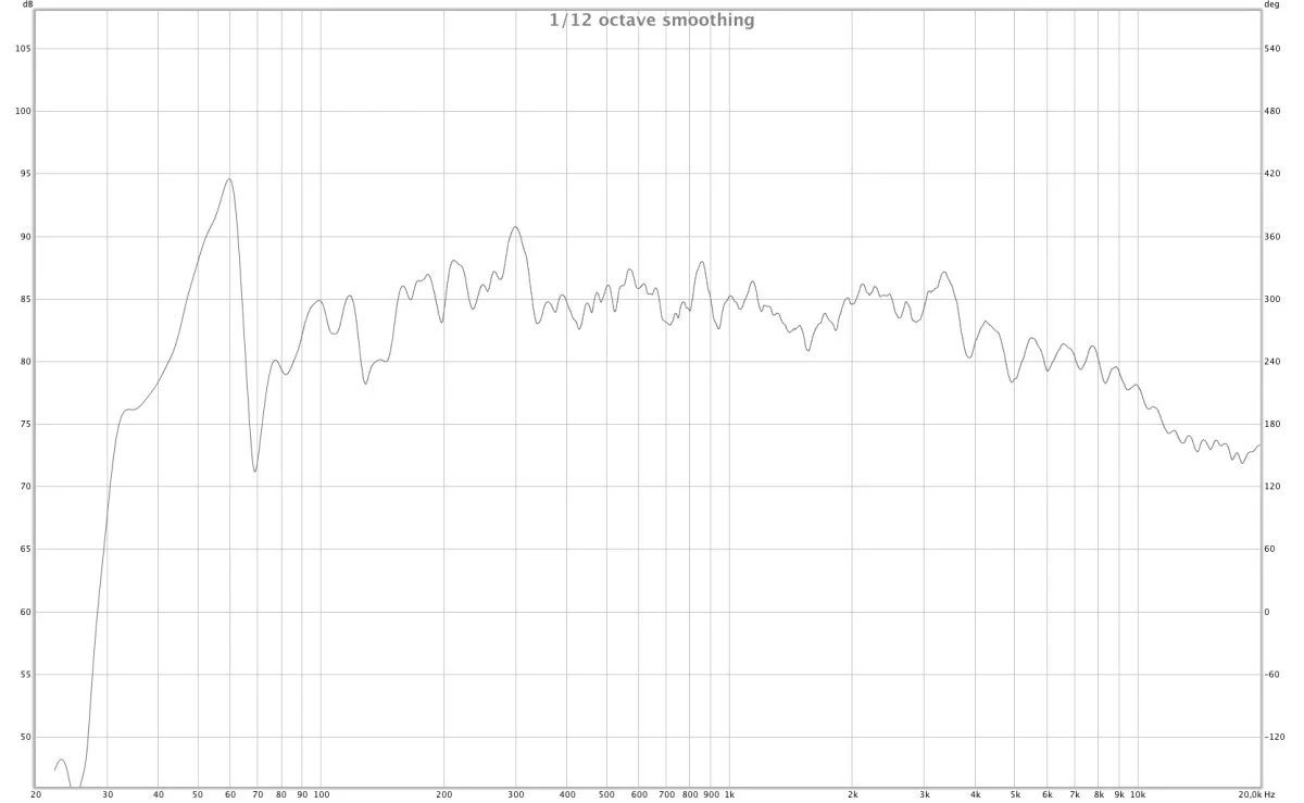

wie gross/dick sind deine bisherigen absorber? vielleicht sollte man die chunks in den vorderen ecken auch vergrössern.
die 31/65hz schaut nach axialer längsmode aus. superchunks + hh für die 31 wären hier ne option. bei deiner deckenhöhe würden sich aber auch deckenkanten absorber empfehlen (+ hh) um den bassbereich zu beruhigen und dir platz sparen.
bin grad am ipad, überdämmung kann ich nur aus den screenshots nicht beurteilen, aber tendenziell solltest du jeden absorber der nicht direkte reflektionen oder flatterechos bekämpfen soll auch verkleiden und nur in bass/mitten arbeiten lassen.
die vorderen chunks zb

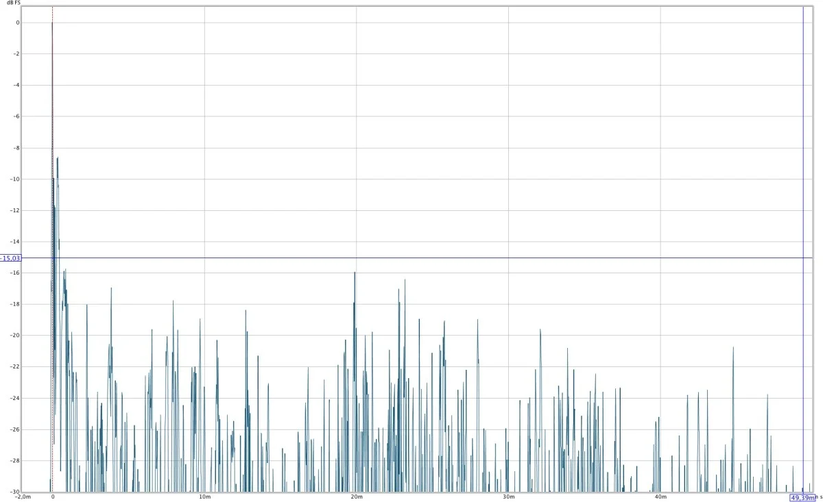

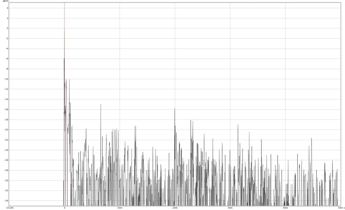

@ etc: ist der von beiden ls gemeinsam? solltest du getrennt posten. weiters seh ich da einige reflektionen in den ersten 15ms die noch gedämmt gehören.
Die bisherigen Eckabsorber sind 60cm breit und 30 tief. Die lass' ich aber so, wie sie sind.
Superchunks wäre auch mein Plan, mit HH hab' ich mich noch nicht konkret beschäftigt. Deckenkantenabsorber sind leider keine Option, der Stuck ist hundert Jahre alt und die Decke besteht aus Stroh, Lehm und Spucke, da will ich nichts reinbohren.
Ich denke noch ist der Raum nicht überdämmt, deswegen sind die bestehenden Chunks nicht verkleidet, wäre aber eine Option.
Die Messung ist nur von der linken Box. Kommen die frühen Reflexionen evtl. vom Tisch? Würde es helfen, die Tischplatte trapezförmig zu sägen?
Danke schon mal, DaVogi!
bzgl der reflektionen hast du sehr nahe (tisch kann gut sein) in den ersten 2ms und dann nach 6ms (2m umweg) und zw. 19-30ms (5-8m ... vermutlich rückwand)
OK, die ersten spikes sind unterhalb 1ms, das kann nur der Tisch sein. Tisch kürzer sägen ist machbar, aber bringt's nen deutlichen Unterschied?
Der nächste spike ist bei 6,5ms und hat -14,5dB Ich denke wenn ich die Deckenabsorber größer mache wird der spike kleiner.
Alles nach 20ms ist doch Diffusfeld ...
man kann wohl kaum von diffusfeld sprechen wenn reflexionen von der rückwand direkt auf den abhörplatz treffen. soweit ich das sehe hast du ja hinten weder absorber noch diffusoren oder?
wenn du an der rückwand diffusoren anbringst könntest du die reflektionen der decke auch da drauf leiten. der raum ist ja hoch genug.
wegen dem tisch müsst man schauen, vielleicht reichts auch schon was absorbierendes hinzulegen... da müsstest du ein foto hochladen damit man mehr sagen kann.
erfahrungsgemäß erzeugt so ne tischreflektion üble kammfilter im höhenbereich, hallo beissende s.

zur messung:
also die sagen leider nichts gutes.
ohne jetzt zu wissen wie die messung ohne deine jetzigen aborber aussahen sehen die aus als wenn rein gar nichts außer ein paar höhenabsorber im raum hängen.
dein frequenzgang hat 40dB pegelunterschied. kammfilter wohin man nur schaut.
nachhallzeiten sind bis auch die höhen jenseits der 300ms bis über eine sekunde.
und viele viele erstreflexionen.
da ist noch ne menge zu tun.
die eckabsorber vorn kann man kaum als bassabsorber bezeichnen.
maximal als etwas tiefer wirkende breitbandabsorber.

1. viel dickere kantenabsorber in allen möglichen kanten. (ein rechteckiger raum hat 12)
d.h. dass auch die vorderen dicker werden müssen. sie sind einfach zu dünn und schmal um im bass wirken zu könn.
2. optimale abhörpostition per messungen suchen. hier sielen schon 5cm eine rolle.
3. sämtliche erstreflexionen an den spiegelpunkten behandeln.
4. einsatz von helmholtzresonatoren
steht alles in den stickys und hunderfach in diesem unterforum dokumentiert.
lg

die erstreflexionen kommen von weit aus mehr stellen als der decke. check es mit dem etc und der schnurmethode

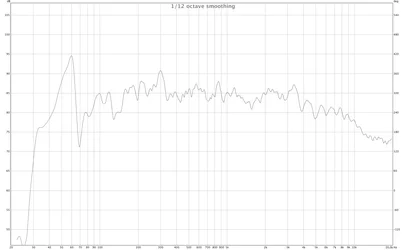

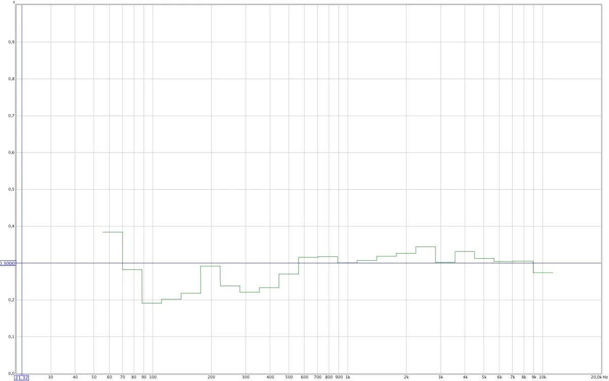

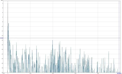

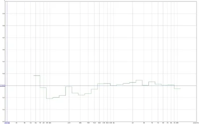

So, ich habe die letzten Tage hier was gemacht:
1. dicke Eckabsorber aus Sonorock, 62 x 50 cm, deckenhoch, hinten links und rechts
Bass ist viel besser, eine angenehme Ruhe hier. Der Raum ist aber nicht überdämmt.
2. Absorber über Abhörplatz vergrößert. Besseres Stereobild.
3. Tisch zum Trapez gesägt. Ortung nochmal verbessert, die Höhen sind anders.
4. Absorber hinten an die Tür getackert
Die frühen Reflexionen im ETC sind wohl die Seitenkanten von meinem iMac (der nächste hat dünnere .... ;-)
Die Messungen im Bassbereich sind mit Vorsicht zu geniessen, vor meinem Haus fahren Autos und Busse vorbei. Dennoch ist bei 60Hz wohl was Modiges.
Mehr fällt mir erstmal nicht ein. Natürlich könnten noch Basstraps in die Ecken: Decke kann/will ich nicht; Boden/Wand: ein paar mobile BTs wären gut, DIY hab ich noch nicht gesehen und kaufen ist teuer ..... mmhh
