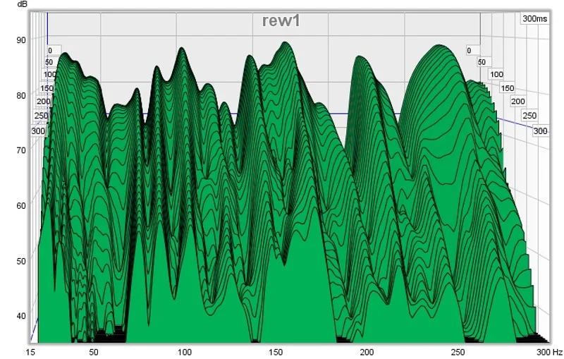

REW-Messung bitte um Beurteilung
Hier ein Tipp: lade die Messungen hoch ;)
Reaktionen: Bert4
So,
habe jetzt mal die Messdaten hochgeladen. Link steht im erten Post.
Habe heute noch Sonorock gekauft, für Basstraps zu bauen. Bin dennoch für Tips, Kommentare Dankbar.
Grüße

Sieht nach einem ganz typischen Raum aus...
bei "üblichen" Raumabmessungen:
Schritt 1: Optimale Aufstellung von Monitoren und Abhörposition im Raum suchen
Schritt 2: Bassabsorber in alle 4 Raumecken.
Schritt 3: Optimale Aufstellung im Raum korrigieren
Schritt 4: Erstreflektionen behandeln
Die gute Nachricht: Du hast keine extrem schlimmen Raummoden... Da solltest du mit 500€ was richtig ordentliches auf die Beine stellen können.
Was mich allerdings stark wundert: Der Nachhall >300Hz ist extrem kurz... Hast du schon Noppenschaum im Raum oder dicken Teppich und Vorhänge?

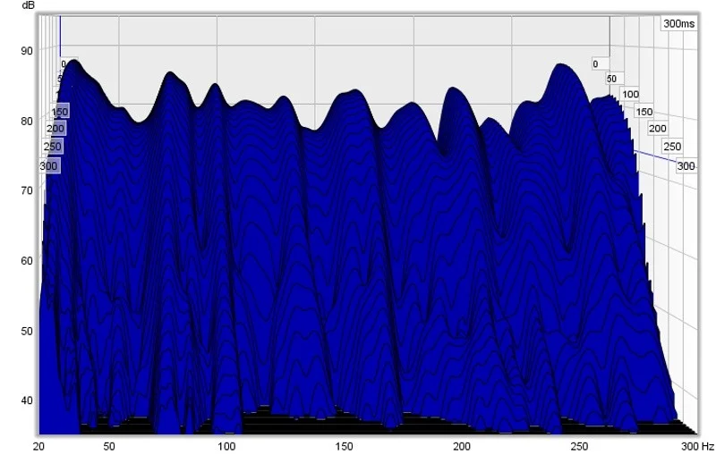

Guten Morgen,
keiner weitere Tips für mich? Die ETC ist ja jetzt deutlich besser als bei der ersten Messung. Alles im Bereich bis zu 0,301s. Nichts mehr darüber.
So wäre es korrekt skaliert (siehe unten).

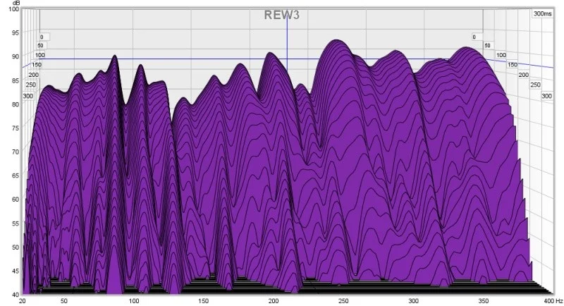

Wie man sieht, hast du noch ein paar Raummoden, die du nicht getroffen hast und zwar bei
225 Hz
100 Hz
85 Hz
75 Hz
alles unterhalb von 35 Hz
Wobei man sagen muss, dass bei den Moden > 35 Hz der Nachhall bis 400ms geht, also eigentlich nicht mehr dramatisch ist...
Alles, was überhalb von 35 Hz ist, bekommst du sicher mit ein paar Sonorock Paketen geregelt... Alles darunter wird schwieriger. So niedrige Probleme habe ich selbst noch nicht gehabt - da lass dir mal von jemanden helfen, der da mehr Erfahrung hat. Ggf. einen richtig fetten Helmholtzresonator - oder am besten gleich mehrere...
Hängt jetzt mit deinem eigenen Anspruch zusammen, wie "optimiert" du es gerne hättest...
Danach ginge es darum, die Erstreflektionspunkte _richtig_ zu behandeln, denn dein ER-Diagramm sieht noch schlimm aus ;) Dazu müsstest du aber sowieso getrennte Messungen für L&R machen.

kann mir evtl. jemand mal ein Bild einer guten ETC einstellen.
Würde gerne mal sehen, wie eine gute ETC aussieht.

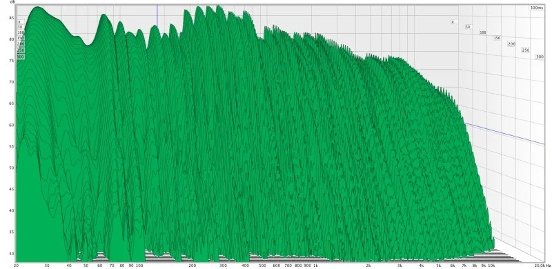

zum einen, dass das Bild wieder falsch skaliert ist (korrekt wäre: 33 - 93 dB)
zum anderen, dass du noch einige Moden drin hast und ebensoviele Löcher im Frequenzgang...
Was sagt uns das? Genau. Zu wenig Steinwolle oder falsch platziert...
Wenn das Mikro nicht kalibriert ist, kann das schon stimmen...
Außerdem werden hohe Frequenzen stärker durch die Luft gedämpft.
Ich habe die Höhen mal linear geprügelt und es hat gebissen und geschnitten im Ohr... Das ist nicht unbedingt erstrebenswert... Sieh lieber zu, dass der Bassbereich passt.

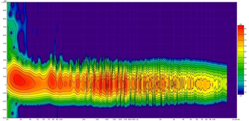

das Micro ist das ECM 8000 und mit der Cal-Datei kalibriert. Sollte man die Soundkarte ebenfalls kalibrieren?
Wenn ich mir das Spectogramm anschaue, wird es langsam besser. Allerdings nicht in dem Maße, wie dein Beispielbild von oben.
Also packe ich noch ein paar Sonorock Pakete rein, mal testweise an die Kante Decke - Wand.
Die Soundkarte wird der linearste Teil der Kette sein. Die Cal-Datei wurde nicht von einem Profi mit deinem Mic erstellt und ist daher (mehr oder weniger) nutzlos... Sie gibt nur eine grobe Richtung der Bauserie an, allerdings sind die Fertigungstoleranzen vermutlich zu hoch.
Welches Beispiel meinst du? Ich habe nur deine Messungen verwendet...
