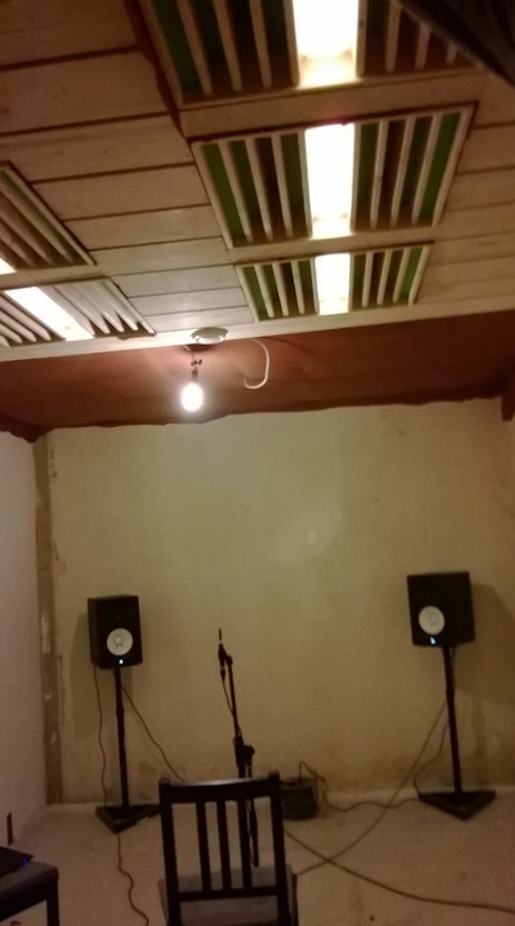

Es geht hier langsam weiter ... zur Zeit experimentiere ich mit 48 cm dicken Sonockteilen.
Vorher hab ich einen Deckenabsorber angebracht, 2x2 meter, mit 6 Hacken an der Decke gehalten.
Altbaudecke ist nicht sonderlich robust, also Leichtkonstruktion. 10 cm Basotect auf Holzrahmen, Akustikbespannstoff vorne, luftdurchläßige Baumwolle hinten. Akustikdecke war mir mit 5.15 Meter Seitenlänge und insgesamt 35 qm zu aufwendig und für diese Art von Wohnung nicht geeignet.
Strategie war folgende:
1. Erstreflexion wenigstens ab 150-200 Hz beiseitigen
2. aber auch als Dach übern Kopf gegen höhere Moden vorgehen
3. größere Fläche erlaubt größeren Wandabstand
Mit Ketten läßt sich der Abstand zur Wand variieren. Mit zuviel Abstand beugt sich die Welle rum. Bei einer Deckenhöhe von 3.90 meter will man ungern zu oft auf die Leiter steigen. Ich hab zwei Fälle untersucht, maximaler Abstand 48 cm und 23 cm.
Letzterer Abstand (23 cm) ist besser, da sogar noch bei 90 Hz die Nachhallzeit gesenkt wird. Bei einem Wandabstand von 48 cm (VIOLETT) wird der Bereich um 110-130 Hz zu sehr rausgesaugt, das will ich nicht. Der Effekt tritt auch schon bei 23 cm auf (GRÜN), aber nicht so stark, ein besserer Kompromiss. Eventuell baue ich noch so ein Modul hinter der Lampe im hinteren Bereich.

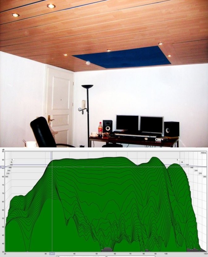

noch als Nachtrag die RT60 Nachhallzeit
Mit Deckenabsorber wird der Nachhallbereich Bereich 200-1000 Hz schon merklich reduziert.

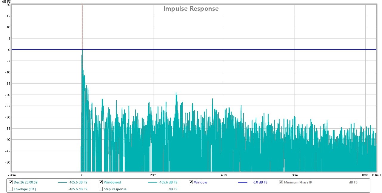

Müßte leider nochmal messen, da ich wegen Bass usw. immer Mono messe.
Die Mono-Impulsantwort siehst du unten. Die -15 dB Spitze entspricht der Rückwand, wo demnächst drei Diffusoren hinkommen.
Die Impulsantwort ist übrigens zum Teil irreführend, weil die Spitzen verschwinden, wenn man tiefpassfiltert, zum Beispiel über schlechte Absorber, die nur in den oberen Mitten und Höhen wirken. Die Probleme bleiben im Tiefmittenbereich erhalten, verschwinden aber als Spitzen.

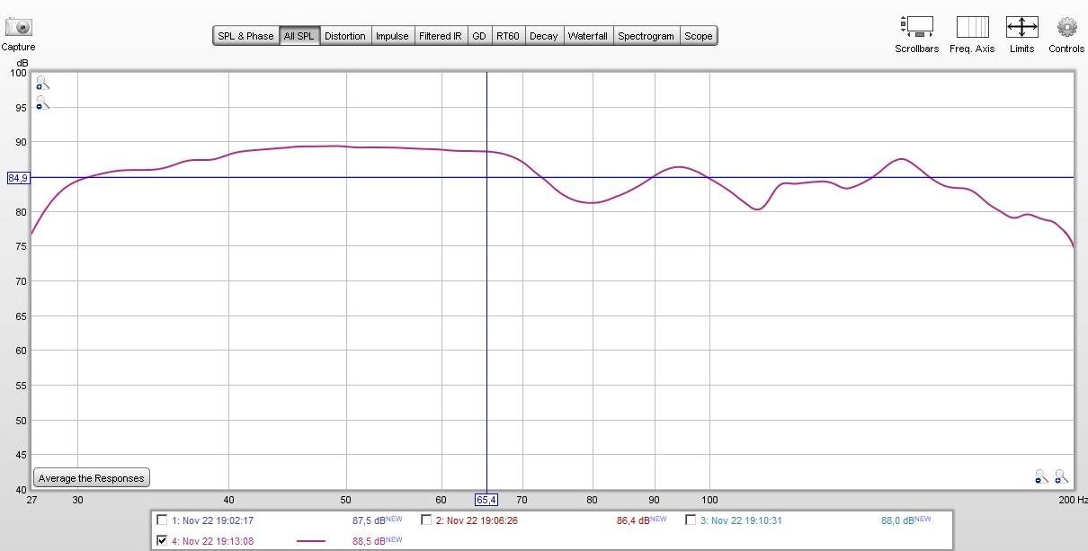

In der Zwischenzeit hab ich mich ein wenig dem Bass zugewandt.
28 cm rechteckige Steinwolle brachte nicht so recht den Erfolg. Da habs dann mit 48 cm probiert (ein volles Paket, in 5 Star Folie eingepackt).
Ich hab sowohl die 4 cm Variante als auch die 8 cm Variante gekauft und verglichen. Beides liefert die gleiche Performance, obwohl die 4 cm schwerer sind und fester. Hier sind jeweils 3 Pakete hochkant an die Seitenwände gestellt. Da war ich erleichtert. Was dieses komische Loch angeht, und warum es nicht gleich ist, keine Ahnung. Waterfall sieht sehr ähnlich aus. Da hier die Strasse hier draußen zu hören ist, sind WF eher in ihrer Gesamttendenz zu bewerten, da die Messungen etwas flattrig sind.
Ich hab jetzt zwei Ansätz verfolgt. Helmholtzabsorber vorne und Steinwolle an den Seitenwänden. Die größten Probleme machen Seitenmoden. Gegen 35 Hz werd ich damit vorerst nicht hinkommen, aber gegen einen 68 Hz Peak (Seitenmode). Steinwolle wird großflächig an der Wand verlegt.
Nebenbei hab ich zwei 300 L HHs gebaut, die eigentlich für 27 Hz gedacht sind. Hab jedoch nicht genug Rohre für 8 Löcher, und daher erstmal ohne Löcher probiert, für welche sich eine Resonanz bei etwa 52 Hz einstellt.
Die Messungen für Steinwolle sind schon mit 2 ungedämmten(!) HH vorne. Der FG verbessert sich im Bereich 50-75 Hz, das Loch wird gestopft, der Peak wird abgeschwächt.
Dafür entsteht ein Loch bei 48 Hz. Ohne HH war das Loch aber nicht da.
Dazu später. Die Innendämmung der HH hat noch gefehlt.
Schwarze Kurve: ohne Sonorock
Rot: Drei Pakete hochkant
Grün: 6 Pakete wie im Bild.
Absorber steht links und rechts an den Seitenwänden.
Durch den Wegfall des 68 Hz Peaks konnte ich den Subwoofer weiter aufdrehen, da der Bass insgesamt zu schwach wurde, und das ist gut, da durch Kompensation die Löcher weniger werden.

hier mal zwei messungen nachdem NUR die deckenkonstruktion gebaut wurde und nichts weiter.
beim zweiten hab ich den FG nicht mehr aber man kann es ja aus dem wasserfall ableiten

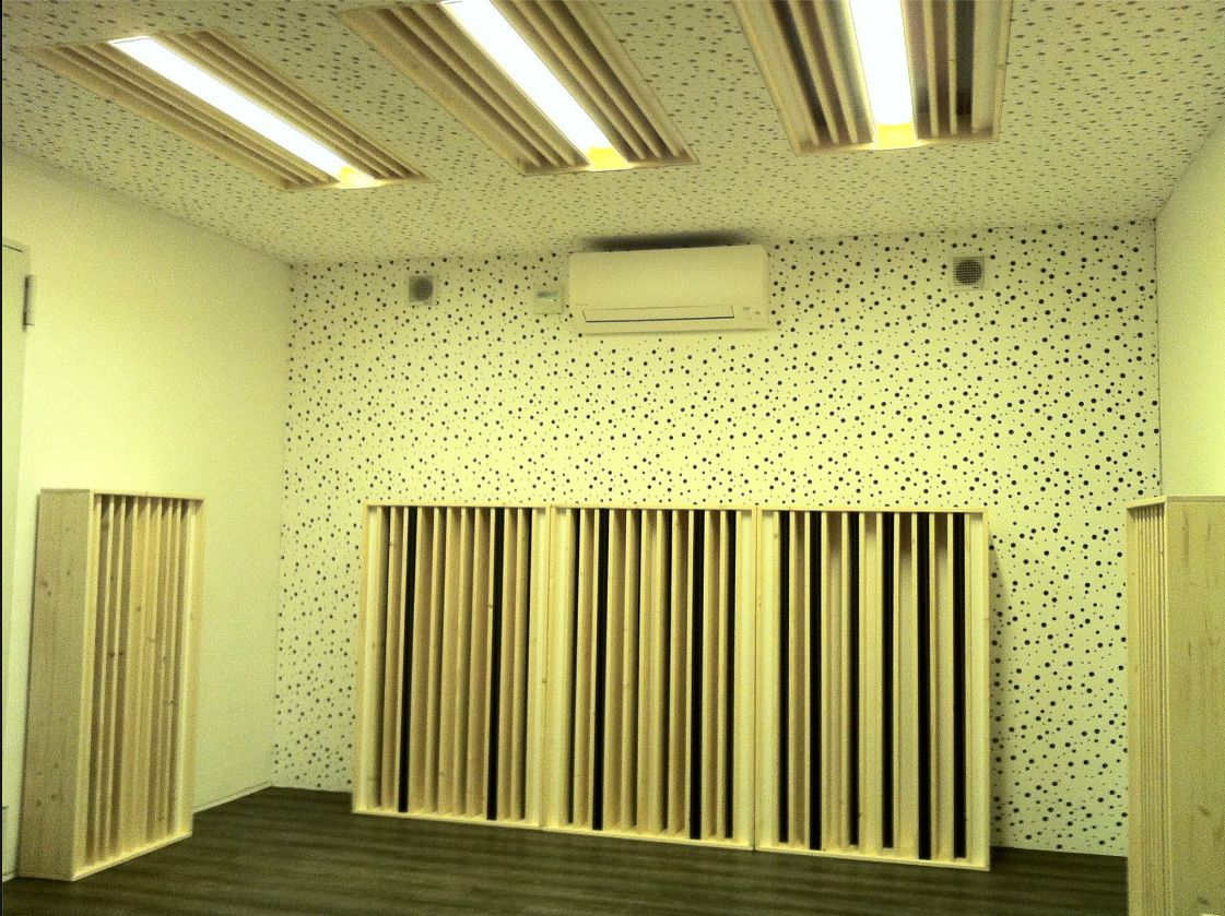

Zum Vergleich:
www.facebook.com/l.php?u=http%3A%2F%2Fwww.zehner.ch%2Fbeispiel5.htm&h=9AQEZsh5dAQEt3MWt5iPxS3rpKNmXxxEn43CWQgr0ytsKeA&s=1
Der Mann hat alles auf Basis von Plattenschwingern gelöst. Du hast mal die Funktionsweise der Plattenschwinger in Frage gestellt. Er hat damit einen ganzen Raum designed. Es gibt anscheinend nicht nur den einen Ansatz. Übrigiens hat dieser Mann auch klassisch so agiert:
Längsmode wird an der vorderen Wand behandelt. Seitenmode wird an den Seitenwänden behandelt. Und Decke entsprechend. Was ist also konventionell und unkonventionell? Kann man nicht so genau sagen. Und ist seine Arbeit Frickelei?

Wo stehen die 12 Sonorock-Pakete 50cm x 1000cm x 625 cm "am besten"?
Dafür hab ich gestern nochmal ne Messung gemacht wo kein HH agiert.
Einmal als Seitenabsorber mit 2 meter x 1.90 meter Fläche (Post #30) und so wie im Bild in #36.
Im beiden Fällen wird die 68 Hz Seitenmode ausreichend bedämpft und geht im Pegel zurück.
Die hatte am meisten gestört, und deshalb hatte ich das ganze initiiert.
Die Eckanordnung ist aber noch ein wenig effektiver (wie zu erwarten), wie man im Bassbereich 35-70 Hz weiter unten sieht.
In beiden Fällen taucht dieser Einbruch bei 52 Hz auf (welcher anschließend mit dem HH wieder beseitigt werden kann). Der entsteht offensichtlich nach Installation des großen Tisches, vorher hatte ich sowas nicht.
Rot: unbehandelt
Schwarz: Seitenabsorber
Grün: Chunks

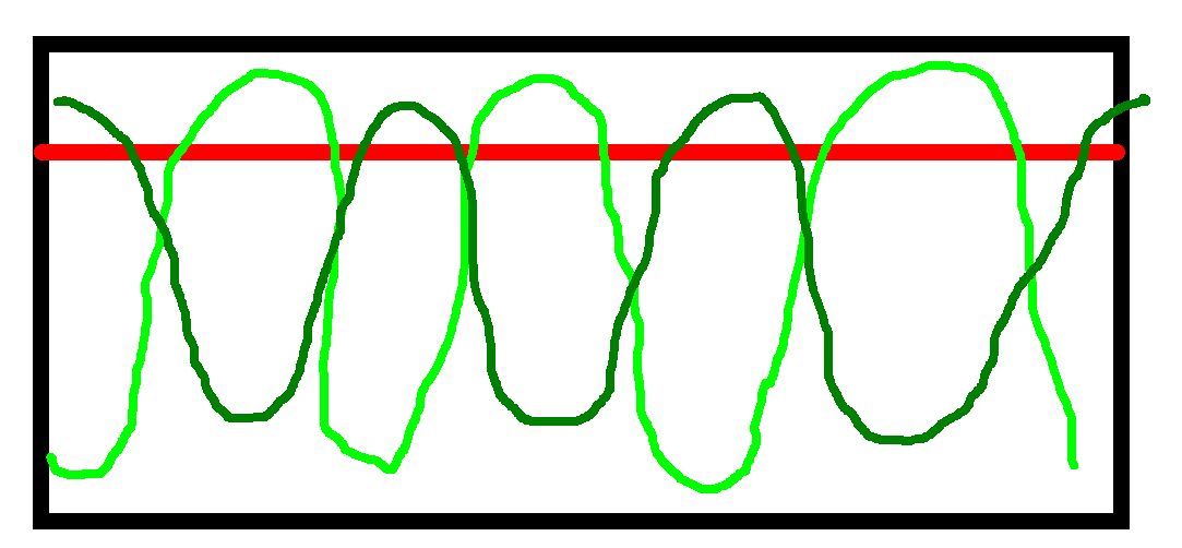

Wer kommt auf die Idee, anzunehmen, dass eine Deckenkonstruktion gegen die horizontalen Moden ein wirksames Mittel ist. Das hast du erst entdeckt.
im prinzip is es ja das gleiche wie bei raumhohen eckabsorbern. es werden alle axen damit erreicht.
mal eine sinnbildliche darstellung
Zum Vergleich:
ich mag das nicht mir ein ernstes urteil zu erlauben ohne dass der erbauer sich hier äußern kann.
die wasserfall messung ist aber leider nicht ausreichend verwertbar für eine objektive beurteilung.
es geht erst bei 100hz los
und hat nur ne range von 35dB
und wir alle wissen wie "einfach" es ist ab 100hz die nachhallzeit zu verringern.
davon mal abgesehen ist der herr dort mit 20 jahren erfahrung gesegnet und das war nicht sein erstes projekt
http://www.zehner.ch/zehner.htm
so gesehen würde der mir noch was beibringen können ;)
