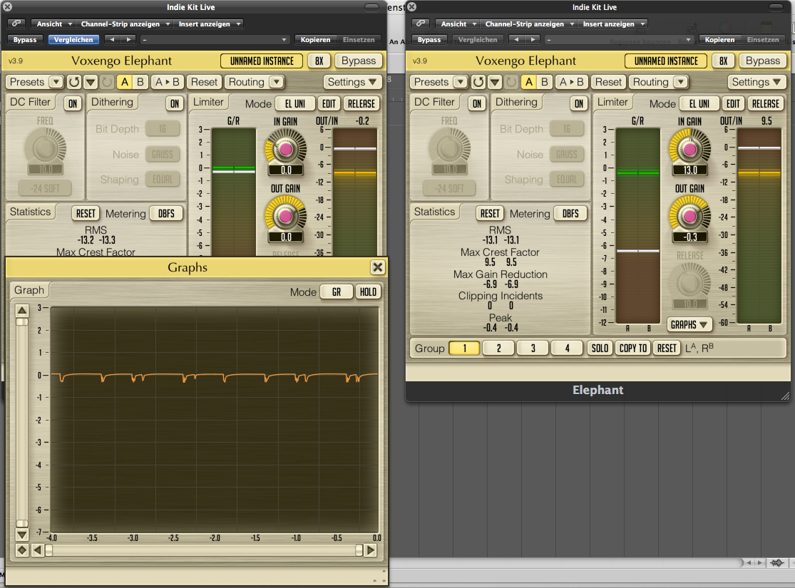

aber na klar macht er das! ;)
Ein Phasentest belegt es ...
Oder das zeitliche GR-Anzeigefenster, das man oeffnen kann ...
der rechte Limiter kommt zuerst und macht 13 dB Gain und die GR geht stellenweise auf 6 dB.
Der linke sollte danach ruhig bleiben.
Ich hab einen einfachen Beat durchlaufen lassen.

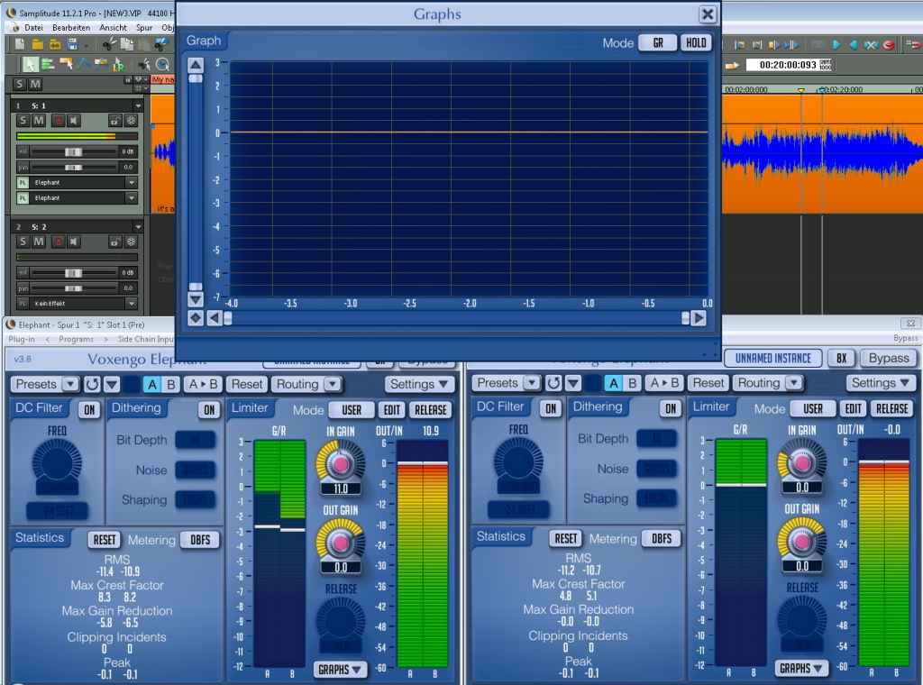

nein, macht er nicht, wenn man ihn nicht explizit dazu auffordert :D
hast du vielleicht "knee" weich eingestellt?
ich habe das GR meter auch auf & da tut sich nichts - bei keinem meiner selbstgebauten presets. man sieht es aber auch beim 2ten elephant bei "max-gainreduction", da steht -0.0
vielleicht hast du komische einstellungen. der elephant kann schon seeehr umfangreich konfiguriert werden.

ich hab den Screenshot in einem Moment gemacht, als der zweite anscheinend nichts macht, aber man sieht doch: Max GR = 7 dB.
danke ich werd mal schauen, woran es liegt, weiche Knie oder was auch immer. Das hier ist das Factory Standard Preset. ;)
Karumba hat da was editiert :D Die Sache mit den Presets, na ich komm schon noch selbst drauf. Wird mal Zeit, sich mit dem Elephant endlich mal intensiv zu beschäftigen und sich auch mal paar Presets zu machen, ein guter Anlass, die kleine Diskussion ...
das defaultpreset ist mE schon recht suboptimal. das ist mE mit der grund warum viele den elephant unterschätzen.
