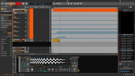

(kämpfer gothenburg kick ohne Fx , nur im Sampler : siehe Foto , bezüglich der Mp3 . Es wurden nur attack und etc verstellt . Als die automationen zu Ende waren , habe Ich die Sample-Länge mit der Maus verkürzt , bis auf wenige Millisekunden .... dann volle Länge und wieder etwas kürzer . Nicht nur wegen dem Trick , sondern vor allem , falls es im Auto wummert und an den Stellen ab und zu nicht, wo sie samplelänge gekürzt wurde .....
Der Bass ist später mit Vital kurz hinzugebracht worden , weil Ich dachte , es zeigt vielleicht gut , das die Kick samplelänge im Verbund mit Bass schon ne Rolle spielt, wegen Überlagerung. Der Bass ist hier per LFO-TOOL (also per GATE) programmier , das er Still ist , wenn die Kick im ersten viertel Kick macht, dann öffnet das Gate .... kleiner Sidechaintrick mit einen GATE , ohne die sidechainkette. Das wars eigentlich . Bass war auch ohne Fx, obwohl im Synth sind schon interne Fx und modulation On gewesen , aber keine anderen Fx , meine Ich . War nachlässig von Mir ,Ich hätte es ROH mit SAW machen müssen, aber nun ist es zu spät .
Ausgepegelt hatte Ich es -12 -13 , aber im Oscilocope sah Ich , das der Bass zu leise war, also stellte Ich ihn lauter , als er müßte und dann stellte Ich es ungefähr schnell nach Gehör ein und drückte Rec und ließ es kurz laufen .
Täte Mich interessieren , ob es im Auto wummert. Die Kick täte sicherlich dazu neigen. Um es mit dem Bass gemeinsam aufzunehmen hatte Ich auch die zuerst recordete File mit der Kick genommen und ließ dazu die Bass midi laufen , der rec wurde am Master abgenommen . Ich hab davon kein Foto gemacht :)
edit: original kick ist der 3te upload . in wave

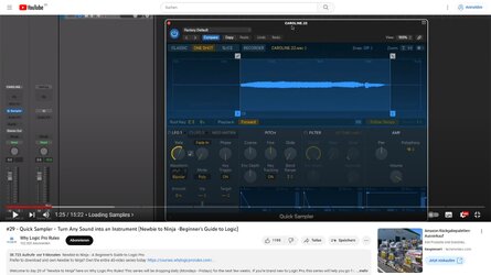

Beim Jpeg siehste einen geladenen Sample . Der Anfang und das Ende des Samples sind mit verschiebbaren MARKER bestückt . Mit den Endmarker kannste den Sample kürzen , indem Du den Marker verschiebst .
KICK ist eine Wellenform "SINE" . Welche per PITCH +48 runter zu Pitch +-0 geht , der PITCH ist automatisiert per ENVELOPE (oder mit LFO oder Trigger oder und , aber ENV ist aus Meiner Sicht das präziseste Instrument , um die Pitch envelope zu Programmieren . Die Programmierlänge ist 1/4 beat . Man kann anhand des Tempos , bsp 140BPM errechnen, wieviele millisecunden 1/4 Beat Länge hat . Damit hättest Du einen millisecunden Wert für die Länge des ENV Pitch . Die ENV Kurve beginnt bei +48pitch und fällt STEIL ab , steigt nochmal kurz an und und fällt wieder - Anhand dessen wie Du die Kurve gestalltest für den Pitch, entsprechend hört sich Deine Kick dann an . Ich sagte schon , man braucht nur eine SINE Wellenform in den Sampler laden und könnte es mit dem Sampler machen . Man sieht ja , das es AD für Pitch bereitstellt , also denke Ich , der Sampler ginge , wäre aber nicht so gut wie das kostenlose VITAL . Soweit Ich denke , hat Vital auch einen Sampler integriert und die Freeversion von Vital müßte es packen (nur mal eine Alternative genannt).
Besser ist es aber , mit Vital eine Sine zu laden - standart Waveform analog factory und die mit ENV und PITCH kurz zur KICK zu machen . Die internen Vital FX runden es ab :) https://vital.audio/ Es hat zwar auch einen Sampler , aber irgendwie mit wenig Funktion, im Gegensatz zu Deinen logic pro x sampler , der Alles kann . Nun gut , mit Vital kann man jedenfalls 100%ig jede Kick basteln, aus den analog Wellenformen .
Wenn Du diese Gothenburg F in einen Sampler lädst , dann stellt man als erstes den RootKEY des Samplers auf F . Normalerweise steht der immer auf C3 , aber wenn Du etwas reinlädst , was wie hier eine bestimmte NOTE hat , F , dann stellt man dies im Sampler ein (rootkey) . Dann ist die Tastatur syncron mit der NOTE , ein C ist dann ein C , ein F ist ein F . Ansonsten wäre nämlich ein C3 ein F , also stellt man im Sampler den ROOTKEY in dem Fall auf F2 oder F3 ...... muß man guggen , weil es sonst -12 oder so in Oktaven verschoben wäre . Also wenn Du Kicks in den Sampler lädst und Du hast eine Note , dann trägt man die zuerst in den Sampler ein . 5 Semitones sind die Difference zwischen C und F . Eventuell kann da auch ein Fehler sein ......man denkt man hat ne F Kick , hat den Rootkey aber nicht eingetragen und spielt stattdessen 5 Semitones falsch . Der Rootkey am Sampler ist also dafür da , das ein C ein C ist und bleibt .
Oh Mann , wenn man Alles über Sampling mal auspacken täte , wären es mehrere Bücher . Was man Alles mit den Lesekopf anstellen kann oder könnte - Ein Buch ohne ende .
