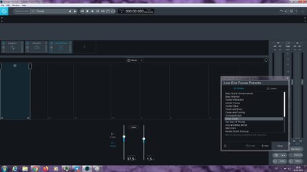

Ein Lowcut für Kick oder Bass ist nicht bei 30HZ ! Es ist zwischen 25-30Hz . Man braucht einen Lowcut mit steiler Flanke , also mindestens 36oct/db oder mehr . Der Lowcut erhöht vor der Flanke die Frequenz , bevor die Flanke den Rest CUT/abschneidet . Man tastet sich von 25Hz langsam Richtung 30HZ mit dem HP36 HP48 oder HP72 und zumeist ist es bei ............. , jedenfalls leicht unter 30Hz . Kann man machen, mit den Lowcuts , um das tiefe Lowend leer zu kriegen .
Aber cooler ist von Ozone9 oder ozone10 , wie heißt das , womit man das Lowend und den Tone dort einstellen kann <--- low end fokus
