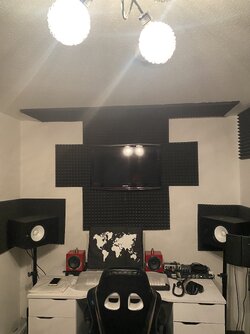

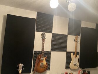

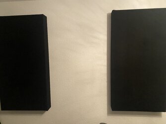

Das ist die Raumsituation. Ich poste gleich noch ein Beispiel von einem Beat wo es der Fall ist.
Bassbehandlung wäre in diesem Raum wichtig.
Ohne eine Messung gesehen zu haben, würde ich hier vorschlagen das Stück hinter den Boxen (unter diesem Überstand) komplett mit Rockwool o.ä. zu versehen. Schönen Stoff davor und fertig. Dazu noch die Decke mit 20 - 30 cm Rockwool abhängen oder zumindest große Segel mit solcher Stärke aufzuhängen. Das sollte schon mal etwas bringen.
Besser wäre es, auch eine Messung durchzuführen und Maßnahmen danach auszurichten. Aber was ich beschrieben habe, dürfte auch MIT Messung nötig sein.

Weil dein Raum dir das abgespielte nicht so wiedergibt wie es ist, da Raumeinflüsse die Wiedergabe komplett verfälschen. Deshalb gibt es akustisch opitmierte Studios, um genau das zu verhindern. Die Lösung ist, entweder ein akustisch perfektioniertes Studio zu bauen, oder eine passende Abhöre zu nutzen, die den Raum ausklammert, weshalb ich den Verum 1 empfahl.

Du dürfteste an einer Stelle im Raum abhören, wo sich Bassfrequenzen auslöschen und du den Bass nicht richtig hören kannst. Deswegen neigst du dann dazu zu viel tiefe Frequenzen zu geben. Das kann dann anderswo abgehört eben wummern.
