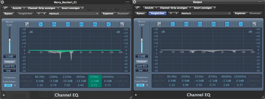

  • #54
@Bassbert
Ich habe mal dilettantisch versucht das etwas auszubügeln.
  • #55
@Wird schon Danke fürs Feedback.
Um dem Mix Gewicht zu geben habe ich ordentlich die Tiefen angehoben.
Hat anscheinend nicht jeder Frequenz gut getan :-)
Reaktionen: Wird schon
