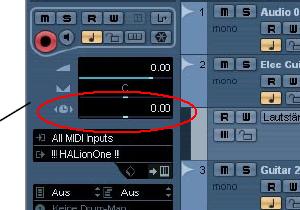

stell doch versuchweise mal eine spurverzögerung/-beschleunigung im inspector ein! da kannst du doch einen wert z.b. deine -0,03 eingeben.

perfect syrius,
du hast es drauf, die lösung war doch eigentlich ganz einfach ;-)
danke dafür hat perfect geklappt,
hätt ich auch sehen , bzw. draufkommen müssen,
manchmal liegt die Lösung direkt vor den augen
danke an alle lg maxx
