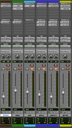

Hi

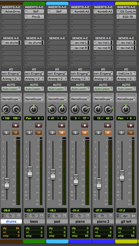

auf dem Bild ist zu sehen, dass die AddictiveDrums auf der Drumspur eine Latenz verursachen. Diese wird auch auf den Pianospuren mit Kontakt 5 ausgeglichen. Auf den Spuren mit Structure Free wird das aber nicht ausgeglichen. Ist das korrekt so? Muss das so sein? Muss ich das manuell ausgleichen? Wird das Structure ausgeglichen?
schaut in der tat falsch aus… auch wenn das in diesem falle nicht tragisch sein sollte.
aber was für ne pt version hast du?
Ich hab die 11.1.2
Hi Muneze,
wenn kein Delay angezeigt wird kann das Signal innerhalb des Audiobuffers gerendert werden, wenn eine Spur 64 Samples Delay angezeigt, heißt das diese Spur verursacht jetzt eine Gesamt latenz von 64 Samples...Die gesamte Projektlatenz inkl. weiterer Latenzen kannst du dir in PT sogar anzeigen lassen.
Rischtisch, Gesamtlatenz kann man in der Session Info einsehen: Setup -> Session

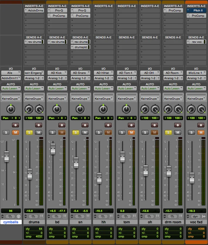

Ich nutze die Addictive Drums und schicke jede Spur einzeln raus um die Drums in PT zu mischen und nicht in AD. Wenn jetzt irgendeine ganz andere Spur eine größere und hörbare Latenz erzeugt, werden die einzelnen Drumspuren nicht mehr synchron wiedergegeben. Und zwar werden die Stereospuren (OH und Raum) zu früh also ohne Latenzausgleich wiedergegeben. Und das obwohl alle Drumspuren den gleichen Latenzausgleich (und zwar Null) anzeigen.
Zum besseren Verständnis wollte ich zwei Spuren Bouncen. Einmal mit großer Latenz und einmal ohne (Pitch Plugin in der Voc-Spur (siehe Bild)). Da hab ich gemerkt, dass das Problem nicht auftritt beim Bouncen. Also hab ich über die Soundkarte aufgenommen.
Mit Latenz und ohne:
PS: Zu hören sind die Snare und der Raum

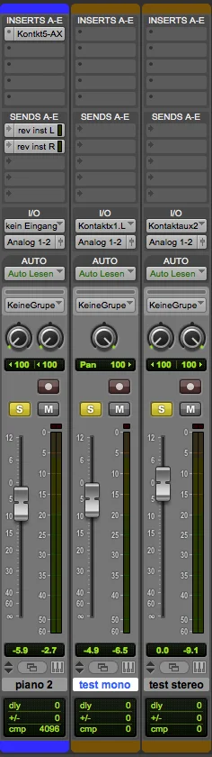

OK, ich hab das ganze jetzt mal mit Kontakt probiert. Hab faktisch verschiedene Ausgänge von Kontakt auf Spuren in PT verteilt. Auch hier hört man wieder den Latenzversatz. Aber diesmal werden auch verschiedene Latenzen in der Spur angezeigt. Also so wie die Latenz in der Spur angezeigt wird so versetzt wird die jeweilige Spur auch wiedergegeben.
