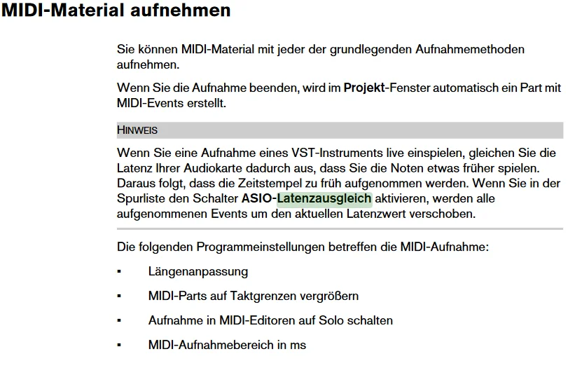

Wie schon geschrieben, gibt es in der Anleitung auch nur einen kurzen Hinweis.

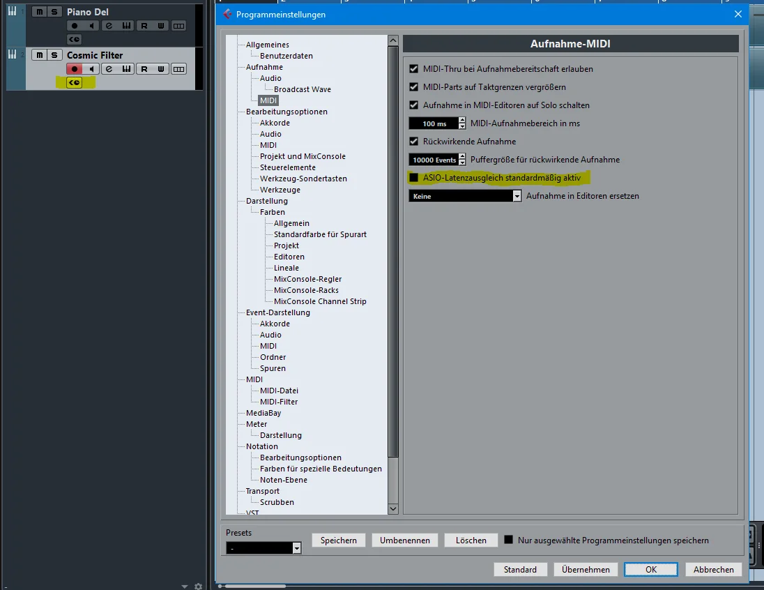

Da steht doch hinter der Checkbox, dass der Latenzausgleich standardmäßig aktiv sein kann/soll. Dann braucht man imho nicht jeweils in der Spurliste manuell schalten.

Zum Schalter ASIO-Latenzausgleich:
Das gibt's in meiner DAW auch, heisst da nur anders.
Da wird (wie in der geposteten Beschreibung auch steht), das aufgenommene MIDI-Material um die ASIO-Latenz versetzt.
Nicht aktiviert ist also " record what you play", aktiviert ist "record what you hear" sozusagen.
Sollte meiner Meinung nach immer angeschaltet sein, da, wie auch oben steht, man beim Einspielen von VSTi's durch die Latenz dazu tendiert etwas "zu früh" zu spielen, dass soll diese Option ausgleichen (in der Theorie).
Jaha ist schon klar, die Checkbox ist aber standardmäßig nicht aktiviert. Zumindest bei mir ist diese Option in den Grundeinstellungen aus.
Deshalb nochmal anders gefragt, ob ihr das in den Programmeinstellungen nachträglich aktiviert habt oder gar nicht nutzt?
Oder halt über das Symbol im Inspector oder auch da nicht? :)
