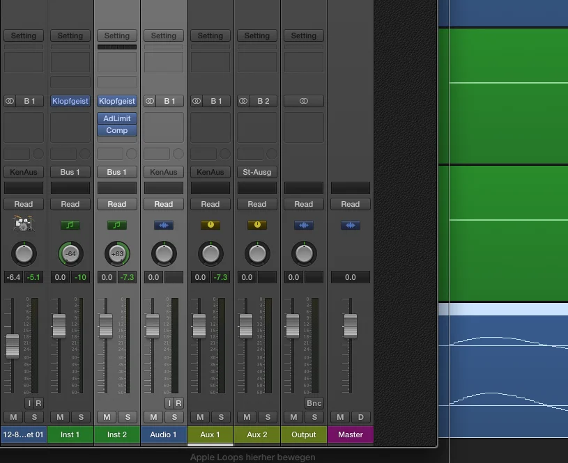

Ich habe gerade folgenden Test gemacht:
- 1Audio-Spur für die Sidechain vom Compressor (Drumloop)
- 2 Klopfgeist-Spuren - eine davon "blank" (links) eine durch Adaptive Limiter (mit 200ms Lookahead) und Compressor (rechts)
- Beide auf Bus 1
- Eine Audiospur mit Bus 1 als Input.
Aufnahme der Bus1-Audiospur - kein Versatz.
Habe ich mit diesem Setup Dein Problem richtig verstanden?
Dann läge es eventuell an dem Invisible Limiter?
Logic 10.1.0
OS 10.9.5

ja, ich habe langsam den selben verdacht... gerade das selbe bzw. ähnlich wie du versucht. ich hatte dazu aber 4 adaptive limiter oder auch marroquin triple-d im masterbus, um eine hohe latenz ähnlich dem aom zu haben... kein versatz, alles tiptop, egal, wie ich die sidechains route (bus -> track, bus -> bus etc.) ich habe alle kombinationen versucht, an unterschiedlichen orten den c6 mit sidechain von unterschiedlichen quellen getriggert... kein problem.

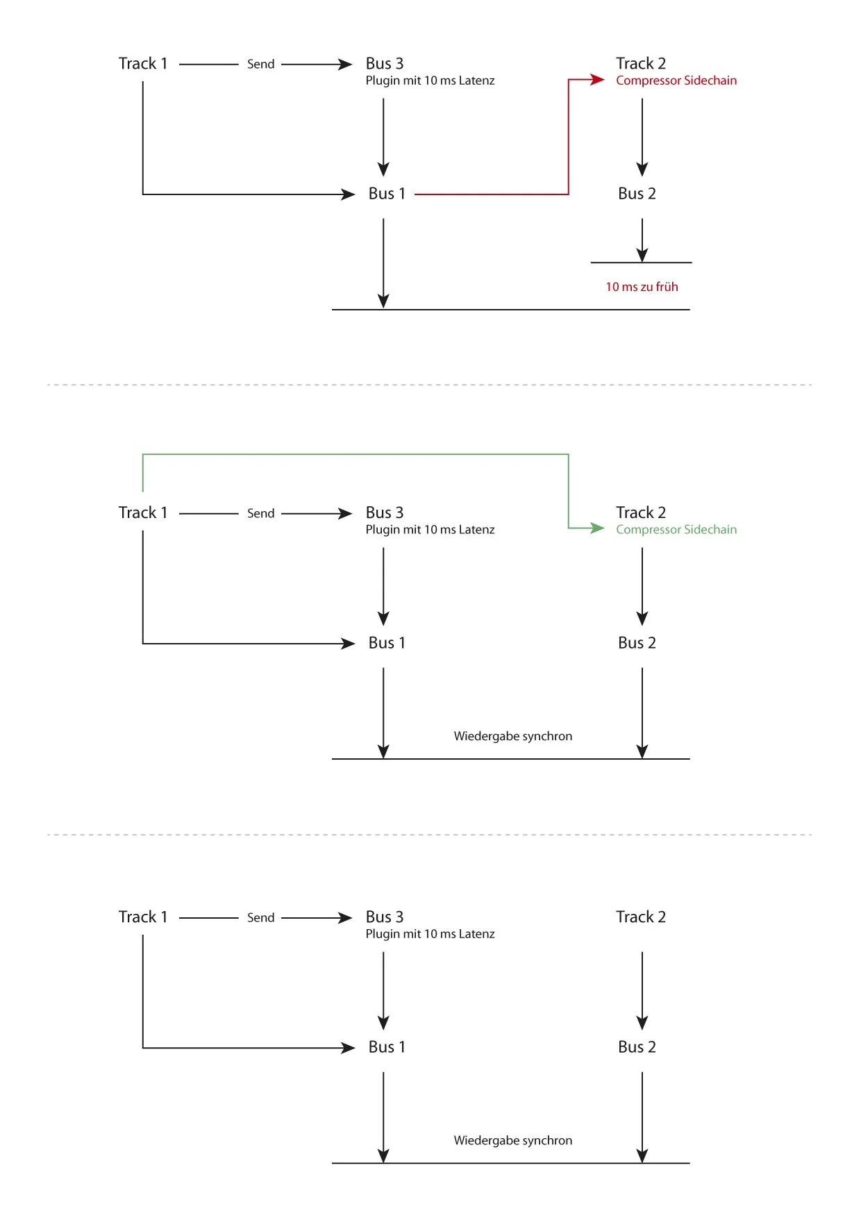

ich hab's!
es ist ein routingproblem in zusammenhang mit dem sidechain... warum, das so ist erschliesst sich mir noch nicht?!
so funktioniert das, bzw. nicht:
ich schicke meinen lead vocal track auf den vocal-masterbus. gleichzeitig habe ich im selben vocal track einen send auf einen effekt-bus z.b. hall-plugin mit latenz, dessen output wiederum auf den vocal-masterbus führt. logisch, ich will alles, was mit vocals zu tun hat summieren auf den vocal-masterbus, auch die send effekte.
wenn ich nun diesen vocal-masterbus als sidechain verwenden will, funktioniert die latenzkompensation nicht mehr für den kanal wo der compressor mit sidechain anliegt.
sobald man den send im lead vocal track entfernt oder den output des effekt-bus auf einen anderen bus routet funktioniert es wieder.
zwecks veranschaulichung: ein projekt in vereinfachter form und zwei export files, um ein bisschen damit rumzuspielen:
http://we.tl/vpiC0B4aii
hier noch eine visualisierung des problems.

naja... die lösung ist klar: man darf einen (effekt)bus nicht auf den gleichen (zb vocal)bus routen, wie den track, der via send auf diesen (effekt)bus zeigt, wenn man den (zb vocal)bus als sc verwenden will xD
ich fände es aber interessant, ob das nur logic so macht, das wäre ja mal eine breite front an apple wert, die konkurrenz kann es ja(?) ;)... oder liegt da ein gedankenfehler vor von meiner seite, z.b. das routing kann gar nicht funktionieren weil... oder so.
