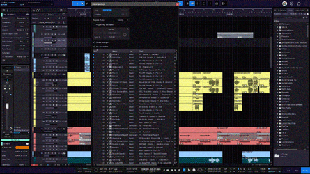

Ich verwende zeitweise Studio One, da ich dadurch mit Freunden die S1 nutzen, voll kompatibel bin. Da gibt es diese Start/Stopp-Latenz überhaupt nicht. Siehe Bild: Ein Projekt, welches zig Plugins geöffnet hat...
Kann man evtl. bei C13 noch was konfigurieren? Weil schön ist das nicht, da es immens irritiert. Oder muss man sich daran gewöhnen???
