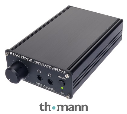

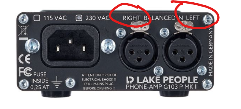

2x
Gehst aus Line out 3-4 raus und den 3 in Input Left und 4 Out in Input R. Bitte darauf achten, dass beim Lake People, wenn man von hinten schaut, R und L vertauscht sind.
Deine Software von Motu müsste zudem in der Lagio sein, die Outputs 3-4 auch auf Main Out zu routen.
Line Out ist möglicherweise auch nur für das Monitoring des Output möglich, d.h. wenn du was über das Interface einspielst, kann es sein, dass du das dann nicht hörst. Aber fürs Tracken reicht auch der KH Out, da man da ja nicht soooo kritisch hören muss.
