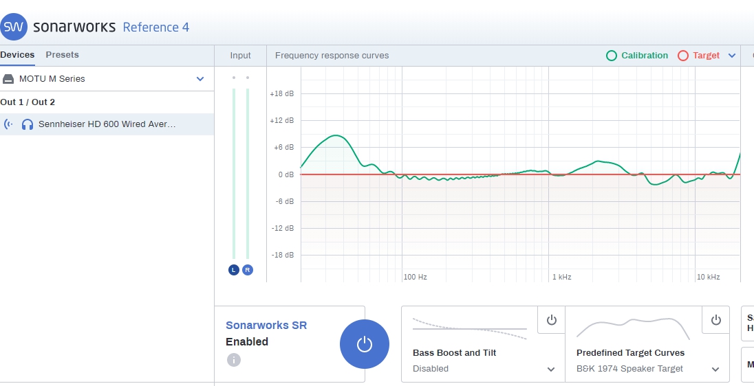

Ich habe noch mal Sonarworks gestartet...durch das offizielle Sonarworks-Profil wird der Bass mehr angehoben und die Kopfhörer nähern sich dem Bass der IK Multimedia iLoud MTM an. Im Prinzip würde der Sennheiser HD600 + Sonaroworks auch ausreichen oder? Und ein Kopfhörer, der bessere Bässe hat von Haus aus, bringt es weniger?
Hier ein Hörbeispiel...der Anfang eines Kataklysm-Songs von 2004. Zuerst etwas länger ohne, dann etwas länger mit Sonarworks, dann alle 2-3 Sekunden hin- und hergeschaltet.
Ich habe eine Meinung zu Lösungen wie eben Sonarworks: es ist wie beim Arzt, der Tabletten verschreibt um die Symptome zu "bekämpfen", aber nicht die Ursache zu heilen.
Schau, wenn der Sennheiser keine Bässe hat, dann eben bautechnisch.
Wie gut kann also eine Anhebung der Bässe sein, wenn bautechnisch der Kopfhörer damit schon überfordert ist?
Es wäre so als würde man Auratone oder NS10 ganz viel 50Hz spendieren, macht doch auch niemand.
Aber bei Kopfhörer ist das immer "die" Lösung?
Kaufe dir bessere Kopfhörer und eine Lösung für die Verstärkung, entweder DAC (Mac) oder Amp (Windows).
