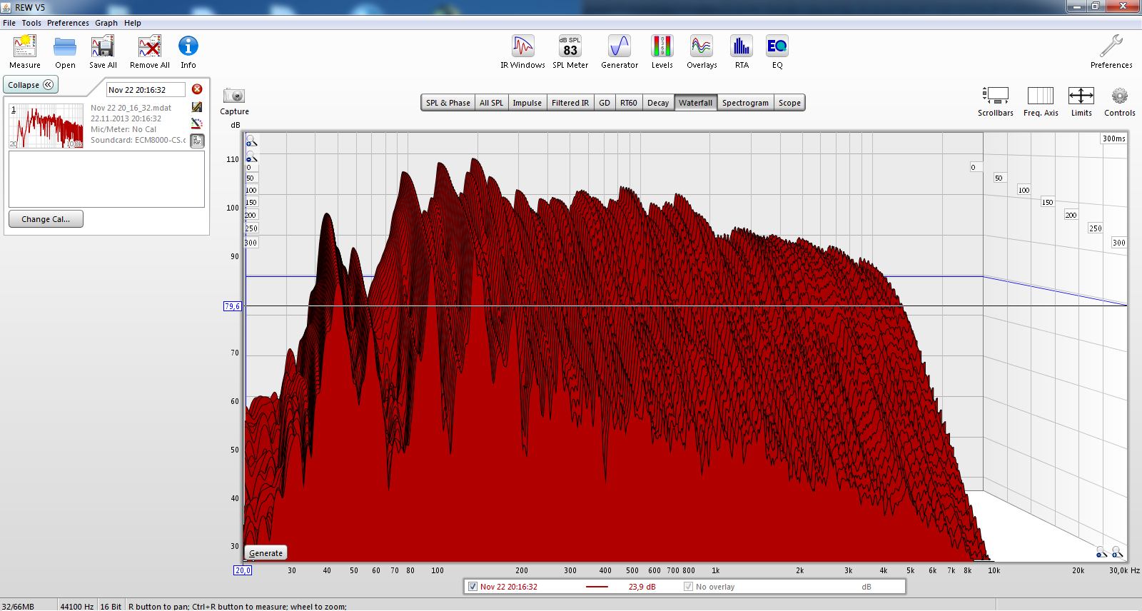

So,
ich hab mal den Raum mit meinen Billigmonitoren gemessen, sieht nicht besonders rosig aus:
https://www.dropbox.com/s/ikr6sx36zj6eh23/Nov 22 20_16_32.mdat
https://www.dropbox.com/s/z18xnydaf9sa4h5/2013-11-22 20.20.222.jpg
https://www.dropbox.com/s/swfehpct3vj3fmy/2013-11-22 20.18.281.jpg
https://www.dropbox.com/s/7hxa46vej7wrpcb/2013-11-22 20.18.28.jpg
Ich hab ganz vergessen dass in der einen Ecke die Tür ist, da würde ich mobile Basstraps auf rollen machen.
Ansonsten mal Superchunks in die Ecken und noch mal messen?

  • #56
Hilfe : )
