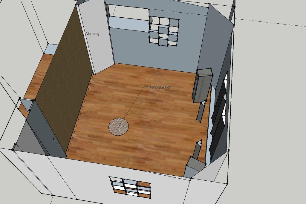

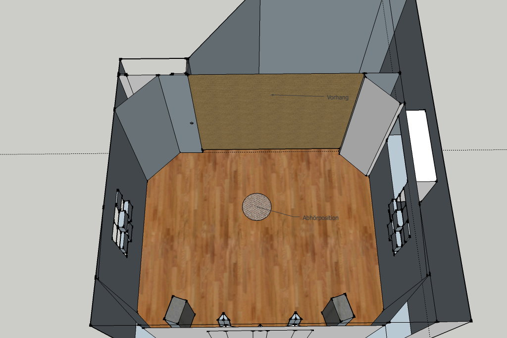

Habe das Raumkonzept nochmal überdacht und versucht zu optimieren.
Hierbei kam mir die Idee einen Vorhang als Raumteiler, aufgrund der schwierigen Raumsituation zu verwenden.
Im Anhang zwei darstellende Skizzen.
Übe Anregungen freue ich mich jederzeit.
LG Maurice

Zwei kurze Anmerkungen:
Der Vorhang sieht gut aus - leider interessiert er Frequenzen im unteren Mitteltonbereich und im Bassbereich so gut wie gar nicht.
Deine Abhörposition sieht so aus, als ob sie recht mittig im Raum (front/rear) positioniert wäre - das ist allerdings eine der eher ungünstigen Möglichkeiten.
Schade das der Vorhang leider nicht die "richtigen" Frequenzen behandelt. Gibt es alternatives Material, welches man leicht aufhängen könnte?
Abhörposition ist dem Schema: Gleichseitiges Dreieck gemacht. Die Position ist nicht zentral. Eher weiter hinten. Ist dies trotzdem ungünstig?

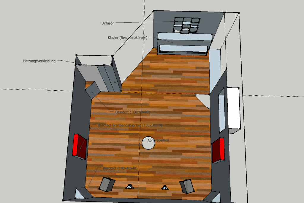

Guten Abend,
nach langer Pause und dem Bau der geplanten Gesangskabine ist nun das Studio an der Reihe.
Ich habe meine Planung noch mal kurz aufgefrischt, mich erneut in das Projekt eingearbeitet und in eine SketchUp-Skizze gepackt.
Es wäre nett, wenn ihr euch diese mal anschauen könntet und mir Antworten im Bezug auf folgende Fragen geben könntet:
1. Wie problematisch ist das Klavier an der parallelen Wand zu den Monitoren, hinsichtlich seiner Resonanzfähigkeit?
-> Sind die Diffusoren an dieser Wand an der richtigen Stelle? (Zerstreuung des direkten Schalls der Monitore)
2. Was halter ihr von der Wahl der Absorber (Basotect) und von den Maßen. Zu dick, zu dünn? Nicht breit genug, zu breit?
3. Was mache ich mit dem Fenster auf der linken Seite des Raums?
4. Verwendung von Deckenabsorbern und wenn, in welcher Positionierung?
5. Tipps zur Beleuchtung im Studio? Arbeitsbeleuchtung? Helligkeit etc.?
_____
Anbei noch: Wäre es möglich zwei kleinere Lounge-Sessel bezüglich der Akustik vor der rechten Wand aufzustellen?
Das erst mal viele und bestimmt nicht ganz einfache Fragen doch es würde mich sehr
freuen, wenn ihr mir meine Fragen beantworten könntet!
Beste Grüße,
Maurice
hallo
als erstes fällt mir auf dass die materialauswahl der eckabsorer falsch ist.
basotect wirkt nicht tief genug und ist daher als eckabsorber gegen bassmoden völlig ungeeignet auch wenn die hersteller das gegenteil in ihrer blumigen produktbeschreibung meinen.
bitte lese dich mal konzentriert und gründlich hier ein.
https://recording.de/Community/Forum/Recording_und_Studiotechnik/Raumakustik_und_Dämmung/143389/thread.html
dann lese dir auch mal andere projekte der user hier komplett durch damit du mehr praxisnähe zur theorie bekommst.

Hey B.Bender,
nach dem Durchlesen ist man um einiges weiter.
Ich habe die Planung noch mal völlig verworfen, da mir aufgefallen ist, dass ich einen anderen Raum unseres Hauses noch viel besser als Studio nutzen kann. Er ist zwar kleiner, jedoch rechteckig und besitz nicht so viele Ecken. Ich denke, in diesem Raum lässt sich die Akustik leichter in den Griff bekommen. Habe mir gestern erst mal das Behringer-Messmikro bestellt, womit ich dann meine Messungen durchführen werde. Als Eckabsorber werde ich dann doch wohl auf die gute alte Steinwole zurückgreifen. Je nach störenden Frequenzen, werde ich die Dicke entscheiden.
Demnächst werde ich dann eine Skizze des Raums und die dazugehörige Messung hochladen.
Erst mal vielen Dank!
