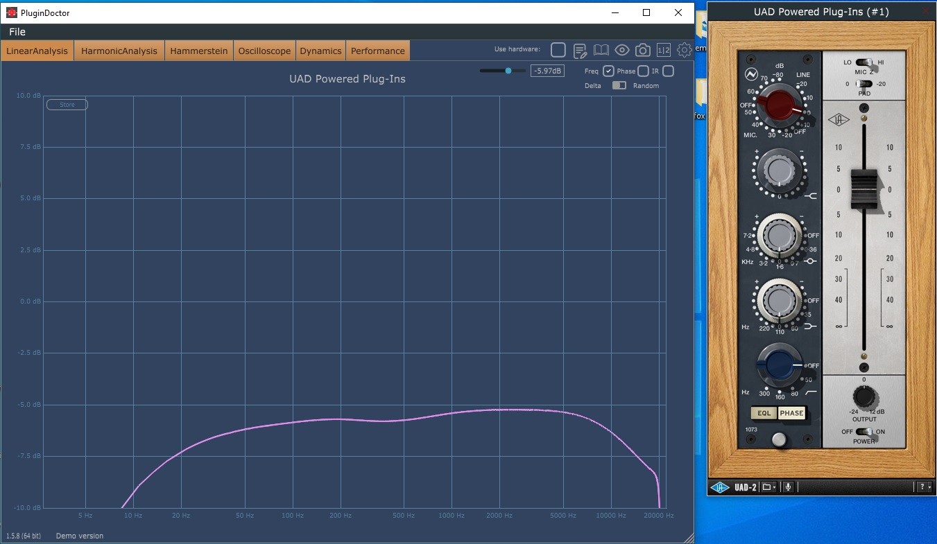

Der UAD Neve klingt für mich erstmal nur gaaaaaaanz leicht nach mehr Air, wirklich nur minimal.
bis zu dem Punkt wo ich beim Neve einfach nur den EQ anschalte, Regler aber nicht betätige, dann klingt der uad Neve genauso wie BAE und Golden age.
Dann werden beim uad Neve auch die Höhen weicher.
Wer den UA 1073 als Plugin hat kann ja einfach mal rosa Rauschen drüber laufen lassen und im Analyser zusehen wie sich der Frequenzgang biegt sobald man die EQ Bänder aktiviert.
Der UA hebt ohne aktivierten EQ die Höhen leicht an und senkt den Bass minimal.
Aktiviert man den EQ in der Default Stellung dann steht das Tiefband auf 110 und die mitten auf 1.6.
Die Stellung des Tiefband neutralisiert so ziemlich die minimale Absenkung die zuvor der Preamp alleine gemacht hat und die Höhen wirken weicher weil das Plugin etwas bei 1.6 boostet.
Ich finde das sie dem UAD Neve 1073 zu viel Farbe verpasst haben.
Hab das mal mit Plugin Doctor nachgestellt:
Ohne EQ:
Mit EQ:
Und wie sieht das aus wenn der EQ an ist aber die Regler auf OFF ?
Ohne EQ:
Mit EQ:

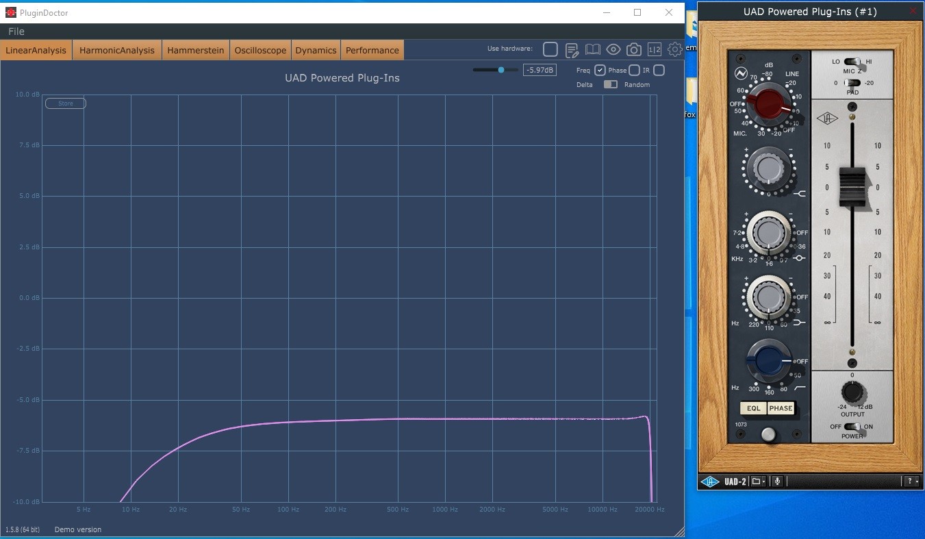

So:
Ich kann übrigens jedem empfehlen, sich die Demo vom Plugindoctor herunter zu laden. Die Demo funktioniert mit der Einschränkung, dass man nur ein Plugin gleichzeitig laden kann und es mal ab und zu Pause macht. Aber zum Testen von Plugins ist das wirklich gut.

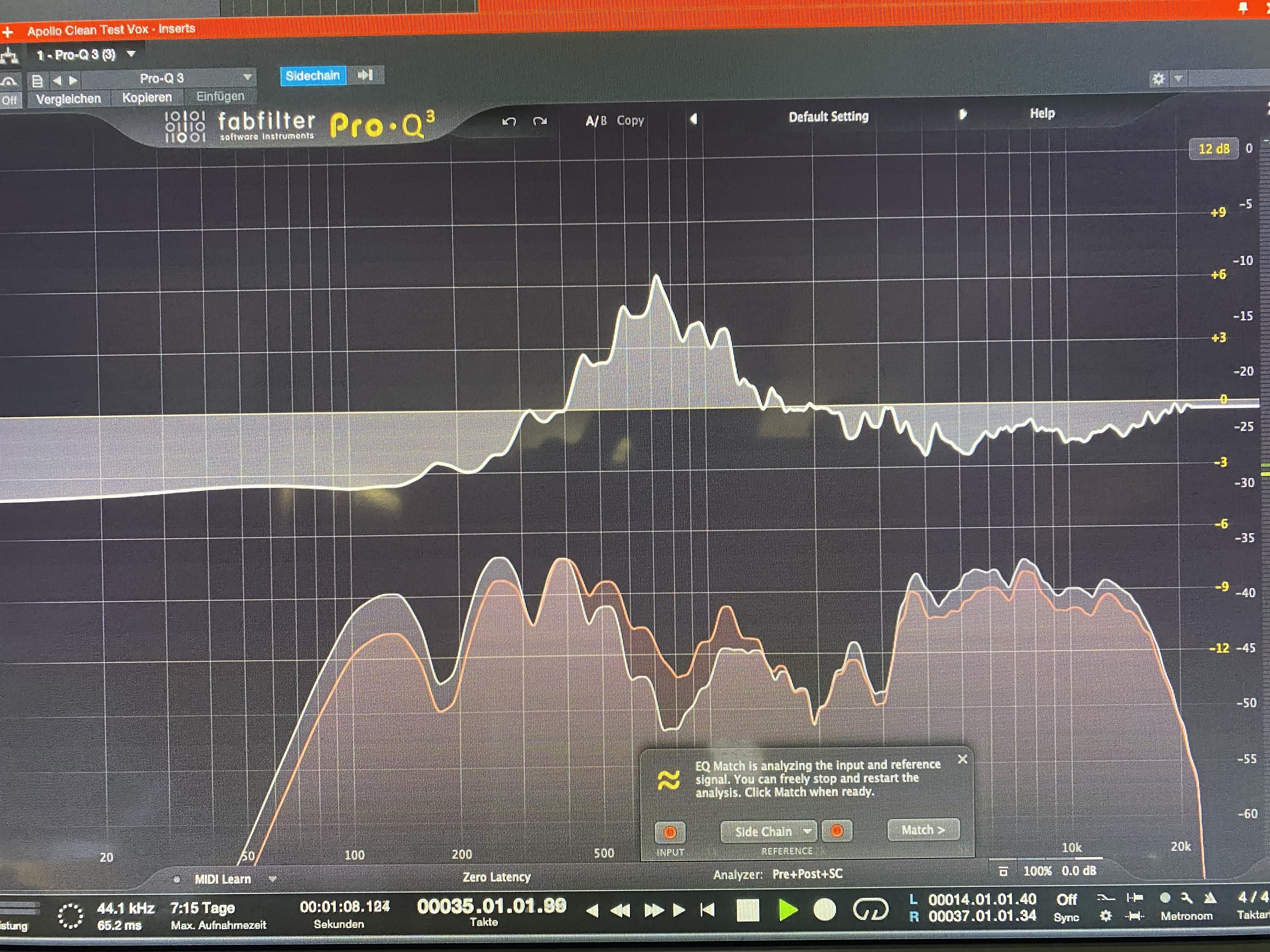

Hi Leute, also jetzt wird es langsam kurios und ich Zweifel gerade ein bisschen ob ich nicht irgendeinen dummen Fehler übersehen habe.
ich habe den Chameleon Labs 7603 jetzt hier neben dem BAE stehen.
beide Preamps wie auch Golden age, haben diese Extreme mitten Nase von knapp 6db.
der Chameleon Labs sollte aber eher schon in die wirklich clean Richtung gehen. Klingt aber genau so wie die anderen beiden Preamps.
Jetzt überlege ich ob es mit Kalbel, Kombibuchse oder irgend einer Einstellung zutun hat aber konnte bis jetzt noch nichts finden. Ich kann mir nicht vorstellen dass alle 3 Preamps so genau den gleichen Bell in den Mitten aufweisen. Kommt mir bisschen komisch vor . Vorallem da Kassette auch sagte, es wundert dass der Golden age schon so stark ins Signal eingegriffen hat . BAE und 7603 machen es aber genau gleich. Ist das nicht ein bisschen komisch ?
  • #195
also er sollte Frequenzmäßig also recht linear sein. Hat aber tatsächlich die gleichen starken Mitten wie die anderen externen Preamps
  • #196
Was hier steht passt ja mal so garnicht zu dem was ich da höre
  • #198
  • #199
Doch, ist komisch. Lass mal jemanden kommen ;)
  • #200
Wie hast Du denn alles angeschlossen? Den Preamp doch hoffentlich per Klinke ins Apollo. Einen EQ, der Dir softwaremäßig Mitten reindreht, hast Du nicht aus Versehen aktiviert?
