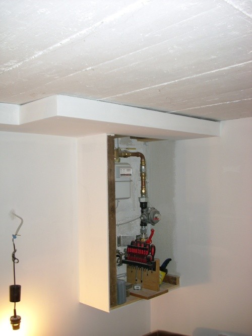

Wenn ihr Euch "Vorne links" mal anschaut, seht ihr, dass ich im Hinblick auf Eckabsorber nicht wirklich was tun kann. An die Wasseruhr sowie dem Revisiondeckel muss man grds. ja jederzeit rankommen können. Das ist jedoch der Bereich, wo nachher Tisch und Monitore stehen werden.
Anwendungszweck des Raumes soll ein kleines Homestudio werden.
Meine Idee ist nun, schräg das ganze zu verkleiden mit einem herausnehmbaren Absorber sozusagen und dahinter den Wasserkrempel verschwinden zu lassen.
Messungen konnte ich leider noch keine machen. Der Raum hat die Maße L3,85xB2,65xH2,10. Hinter den Verkleidungen unter der Decke laufen überall irgendwelche Leitungen - das Badezimmer ist über diesem Raum. Ich habe bei dem Raum allerdings darauf geachtet, möglichst weitgehend Symmetrie beizubehalten.
Die Messungen reiche ich nach, sobald meine Monitorstative da sind. Ich habe die Monitore sonst immer (suboptimal) auf dem Tisch stehen gehabt.

Ja, zu gerne. Wenn das Abwasserrohr und die Wasseruhr nicht wären. Der Mist muss ja zugänglich bleiben. Ich hatte mal zwischenzeitlich an folgendes gedacht: Den schraffierten Bereich könnte man absorbierend gestalten.
kann man ja in rd. 1m hohe module machen die man stapelt und schnell wegstellen kann.
aber ich schließ mich lm18 und co an. der raum ist einfach zu klein als dass es sich auszahlt da wirklich was reinzustecken.
natürlich _kann_ man was machen wenn man das verwendete material dann in nem anderen raum weiterverwenden will. aber es sollte klar sein, dass es hier mehr schadensbegrenzung und gewissensberuhigung ist und man kein wirklich brauchbares ergebnis erwarten darf.
Ok, dann bleiben wir mal in der "kann"-Kategorie. :) Ich hab auch irgendwie Lust, etwas zu machen - auch wenn der Effekt in der Kategorie "Schadensbegrenzung anzusiedeln ist.
Ich bin gerade auf ein Projekt von Black_Bender gestossen:
https://recording.de/Community/Forum/Homerecording/Newbie_Kaufberatung/169657/Post_1836766.html#P_37
Sind ähnliche Raummaße. Hier würde mich das Resultat mal interessieren, was es im Endeffekt gebracht hat.
oder ein grosses teil zum wegschieben. der grundrahmen dafür sieht z.b. bei mir so aus, wie unten abgebildet. wenn man ein paar so dinger gebaut hat braucht man eh ein lkw zum umziehen, da passt das auch als ganzes rein
sowas kannst du wunderbar vor deine rohre schieben und bei bedarf zur seite. fertig. das ist überhaupt garkein problem.

An etwas modulares hatte ich auch gedacht, aber etwas in die Ecken stellen geht nicht wegen den mistigen Leitungen. Anbei auch noch ein paar Bilder.
Ich hatte aus der 100er Mineralwolle mal testweise einen Absorber gebastelt. Der würde die Ecke quasi genau abdecken. Aber so wie ich das bisher in Forum gesehen habe, wird das wenig bis nichts bringen, weil die Ecke komplett gefüllt sein müsste.
Aus Euren Beiträgen entnehme ich, dass das größte Manko des Raumes die Höhe ist?
