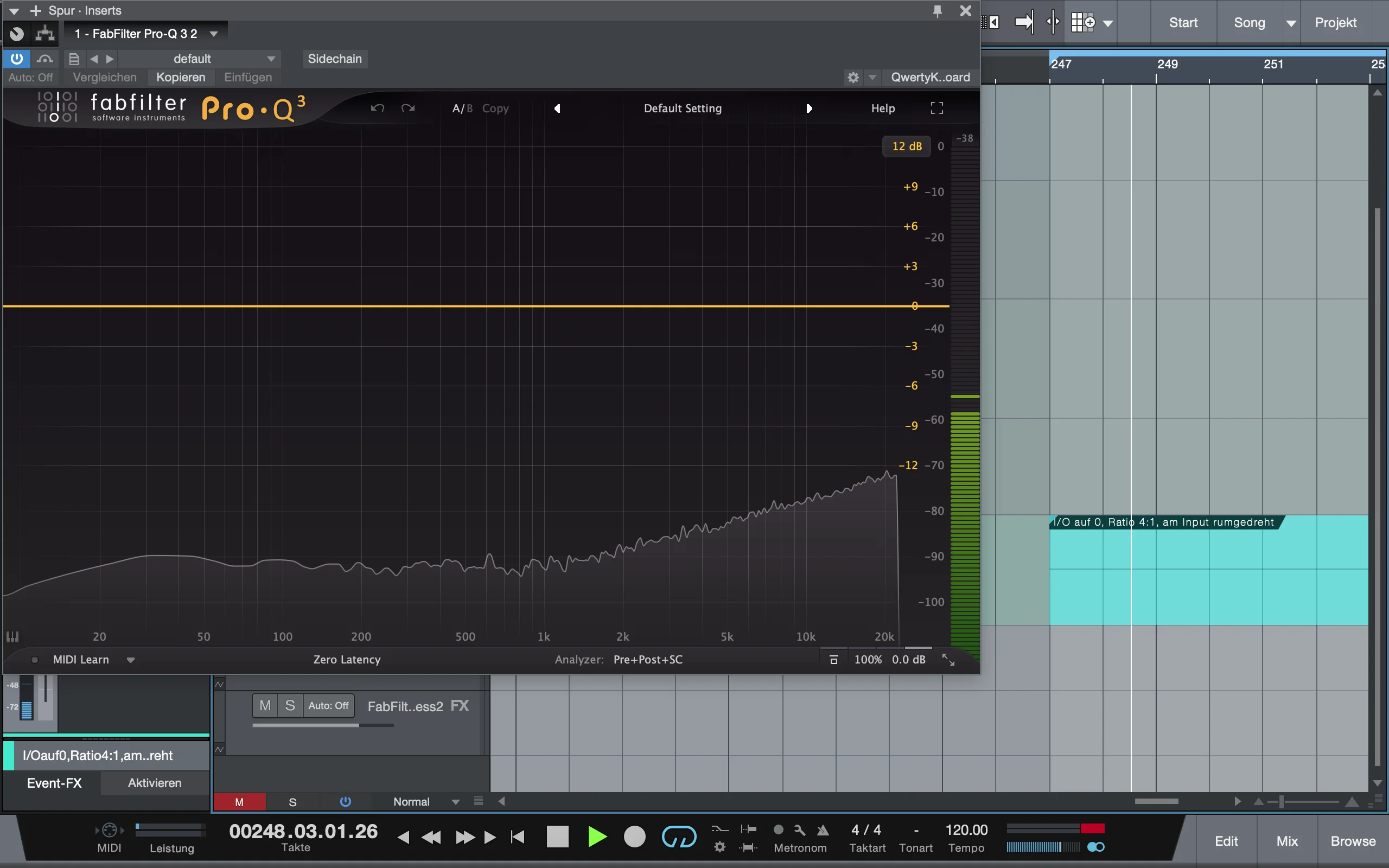

Also habe jetzt mal 3 Soundbeispiele gemacht und den Fabfilter Analyser drüber geschmissen.

Beim dritten Bsp. stehen Input und Output zunächst auf 0 und Ratio auf 4:1. Hierbei habe ich dann am Input rumgedreht und man kann die Reglerbewegungen hören.
Also bisher habe ich in Studios nur relativ selten einen echten 1176er in den Fingern gehabt aber ich kann mir nicht vorstellen, dass ein derart hohes Rauschen zum guten Ton und Charm dieses Kompressors gehört.
Vielleicht können ja noch weitere Hardware 1176er Besitzer dazu mehr sagen?
