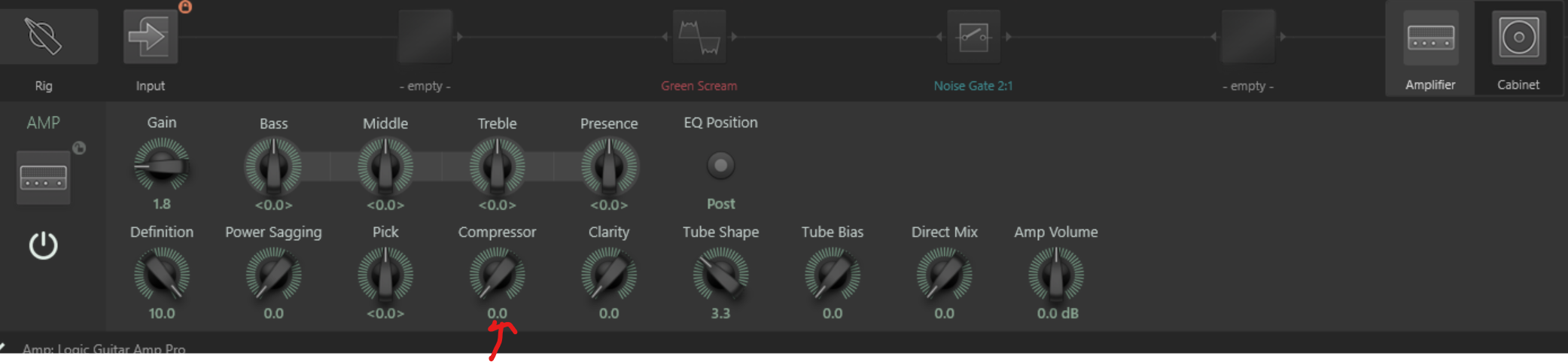

Muss man den nicht extra als Pedal aufrufen?
Eben nicht. Das wissen viele leider nicht. Der kompressor in der amp sektion arbeitet ganz anders als normale Kompressoren und hat nahezu null Artefakte wie Pumpen usw. Der Sound wird einfach nur extrem warm und angenehm.

Da muss ich jetzt auch einmal nachfragen. Es geht nicht um einen Kompressor, den man bei "stomps", bzw. "effects" wählt?
Sondern bei "stack"?
Genau. In der Stack sektion. Zusammen mit dem Definition Parameter ist das imo der wichtigste. Im manual wird der comp als perfekter comp beschrieben. Was auch immer das heißen mag. Ich vermute das Teil wirkt direkt auf die Parameter in der Modellierung. Einfach ausprobieren. Geht über rig Manager oder direkt am Gerät.

Benutzerhandbuch Seite 156 ff. "Stack-Sektion". Kommt man auch uber den Kemper Head direkt ´ran ... .
Danke, Kompressor in der AMP SEKTION!
Bei cleanen Sachen standardmäßig immer und dann bei 5,0. Werd ich zukünftig drauf achten.
