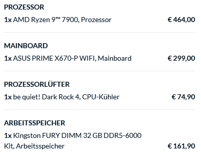

Da hat der Schlumpfpeter auch wieder recht. Von daher hab ich mal so gebastelt....
Einwände von Eurer Seite? Beim RAM steh ich auch mal wieder auf dem Schlauch... der klang aber gut :smil451c7211b9e19:
Sieht für mich gut aus :)
Bis auf den Ram. Du willst Dual Channel Mode. Also zwei 16 Gb Riegel ;)
Dual Channel Mode ist schneller. Braucht aber eben zwei physische Riegel.
Reaktionen: mathiasbx
Da hast du natürlich Recht. Ändere ich auf 2x 16 (oder evtl. auch auf 2x 32) :smil451c7211b9e19:

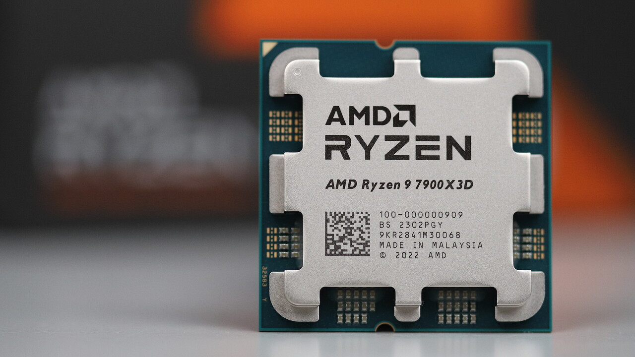

Hmm. Ich lerne dazu. Ich hatte noch gar nichts von der X3D Variante gehört. Gibts ja auch erst seit Ende Februar. Der Amd 7900X3D ist halt 200 Euro teurer. Und das für knapp 12% mehr Wumms bei Spielen. Das ist eher psychologisch zu messen. Wobei hier halt auch nichts über Audio steht.
Siehe Fazit.

Der Hartmut Gieselmann ist Chefredakteur der c't (Heise Verlag) und selbst Musiker. Der hatte in der Vergangenheit den 5800X3D von AMD als besonders für DAWs geeignet bezeichnet - das dürfte auf die neuen 7000er X3D dann wohl auch zutreffen. Vorsicht: der 7950 hat nur für einen der beiden DIEs diesen 3D Cache, das könnte Programme wie Cubase - die sich ja auch über die unterschiedlichen Kerne bei Intel beschweren - vielleicht durcheinander bringen...
Reaktionen: Glutamatjunkie, mathiasbx, TheSarge und eine weitere Person
Interessant. Danke. Muss mich da mal einlesen :)
