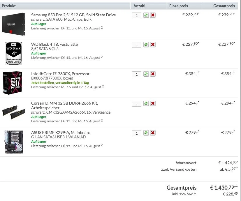

Kannst und willst du auch selber bauen? Dann empfehle ich immer gerne die Bauvorschläge von Heise, dem c't Magazin. Bei den Bauvorschlägen wird immer auf eine Mischung eines schnellen, leisen und sparsamen Rechners geachtet.
Da wurde zuletzt sozusagen der "letzte heiße Scheiß" verbaut, und das ist im Moment der AMD Ryzen.
https://www.heise.de/ct/artikel/Bauvorschlag-Ryzen-PC-mit-8-Kern-Prozessor-3701163.html
Den c't Rechner kann man aber oft auch bei Alternate fast baugleich fertig bestellen. Die bauen die Bauvorschläge manchmal, bis auf kleine Änderungen, nach.
Eine weitere Empfehlung wäre eine gebrauchte Workstation. Zwar von der Hardware auch schon älter, aber im Benchmark Ranking noch oben mit dabei und heute s.h. auch bezahlbar. Inwieweit sparsam und leise kann ich allerdings nicht sagen und denke, so wird es wohl auch nicht sein. Aber relativ günstig für das, was die leisten.
Meine Favoriten sind da entweder HP oder Dell mit Xeon E5-1650 6x 3,2GHz/3,8 Turbo, 32GB Ram ECC, meist mit Grafikkarte, Win 7 Prof. und Festplatte, manchmal SSD dabei. Dann kann man die noch mit weiteren HDDs oder SSDs nach Bedarf ausstatten.
Z.B. Dell T3600 mal mit 16 und 32 GB RAM.

Ich tendiere da auch eher zum Selbstbauen und wenn du das noch nicht gemacht hast, dann guck vielleicht mal im Freundeskreis rum, ob da nicht irgendwo ein PC-Bastler dabei ist. Wirklich schwierig ist das eigentlich nicht. Wenn du das selbst machst, kommst du auf jeden Fall billiger davon und kannst die Komponenten selbst wählen. Und wie sas es schon geschrieben hat: Bauvorschläge finden sich viele im Netz, für jede Preisklasse. Sicherlich basteln so PC-Schmieden auch sehr gute PCs und das ist bequem, mir wäre das generell aber zu teuer.
Mit diesem Setup sollte so einiges gehen (inkl. Mars-Mission).
